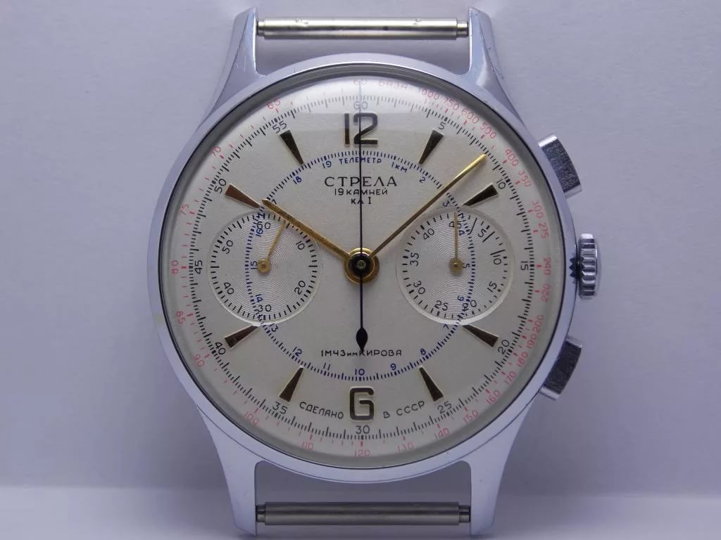

Я Вас ещё сильнее огорчу - у Вас не только сам циферблат, но и стрелки новодельные.
Стрела 3017 никогда не выпускалась с циферблатом чёрного цвета. Только с белым (3 варианта). Стрелки у стрел были более тонкие и заострёные, ЦСС - только синего цвета.
Вот так оно всё должно выглядеть:
Сразу говорю, мопэд не мой, в инете стырил первый попавшийся снимок.
Комплекты эти с чёрным циферблатом (и не только с черным) и толстыми стрелками сейчас свободно продаются на мешке и пр. площадках людьми из Харькова по 600 руб/комплект. Появились они массово не так давно, году в 15-16.
Итого, чтобы было понятнее:
1. Корпус - оригинальный.
2. Механизм 3017 - оригинальный.
3. Внешнее оформление (циферблат и стрелки) - новодел.

Мерси бокУ, мон ами, за столь подробный ответ! Я просто уащпе не алё . был. теперь прояснили!
ну, то бишь новый белый циферблат (как я понимаю - новодел), купленный мною на Мешке из Харькова ))) - будет выигрышнее с этими стрелками, по сравнению с чёрным нынешним циферблатом?
исходя из того, что я имею в наличии. гнаться за оригинальными олд стоками желания не имею, да и мало перспектив, судя по всему

Сообщение от watchexpertkrd Посмотреть сообщение
Тут надо исходить из того, для чего они куплены.
Показывать всем, какая у меня красивая раритетная стрела - не получится одинаково, хоть с чёрным, хоть с белым циферблатом.
А если носить чтобы свой глаз радовало - тут какой цвет лично Вам предпочтительней, такой и надо оставлять. Тут главное, чтобы самому себе нравилось. Хотя, конечно, издали белый больше на оригинал похож.
