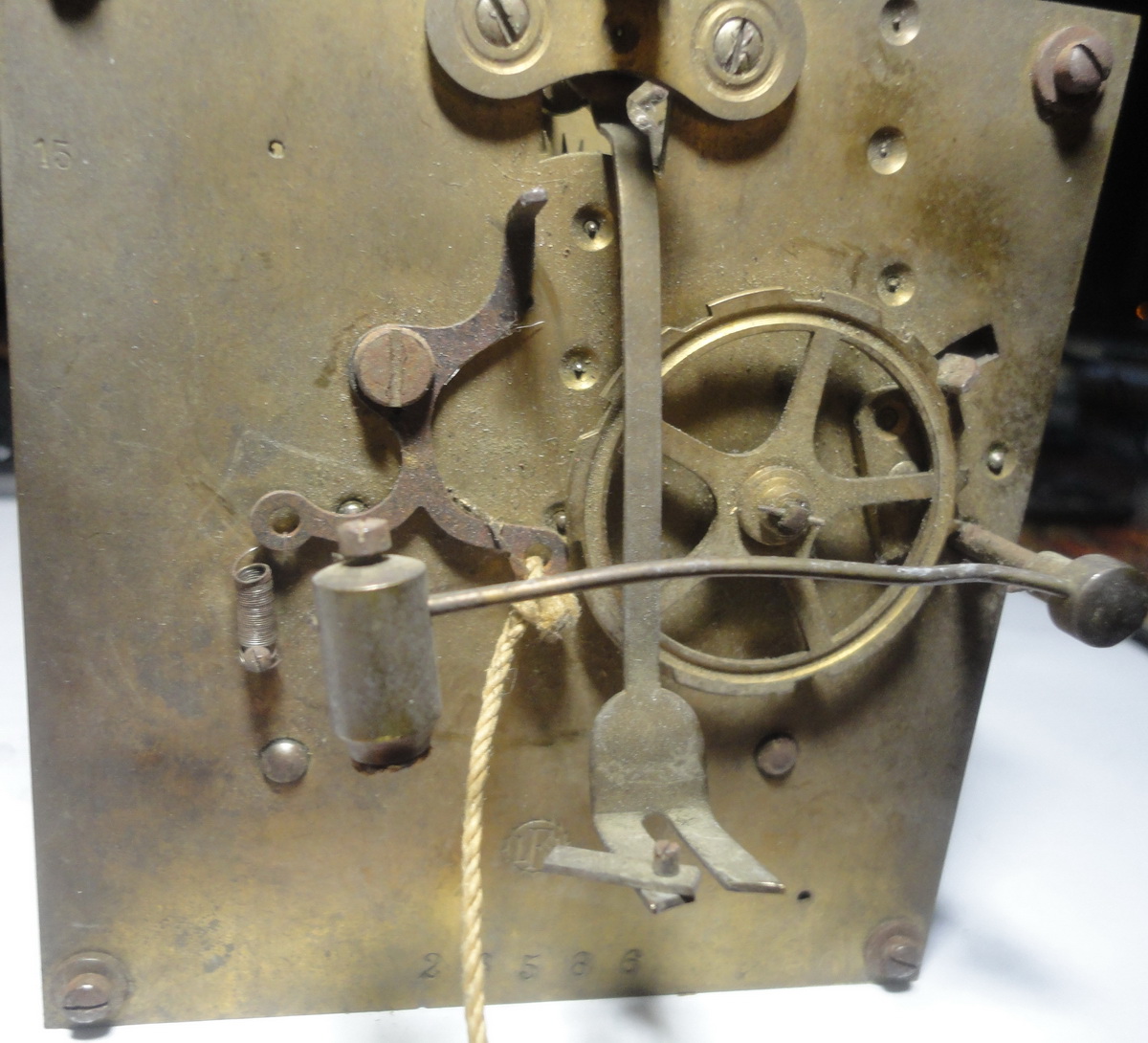

Ещё немного о 111 и 126 механизмах. Вот попалась парочка, 111-й слева уже отмытый и на ходу.
Название: 111 and 126 front.JPG
ID:	2757386 Нажмите на изображение для увеличения
Название: 111 and 126 rear.JPG
А на 126-м добавлена такая вот доработочка. Для подстройки боя. Думаю оставить.
Название: 126 with a trick 1.JPG
ID:	2757388 Нажмите на изображение для увеличения
Название: 126 with a trick.JPG
126-й совсем чумазый. Пока.
Николай (Feather)
Этот пользователь сказал Спасибо! NickFMS за это сообщение:
TatynaS (03.11.2019)
  #1230
Старый 03.11.2019, 16:08
Аватар для Dima343
Dima343 Dima343 вне форума
Регистрация: 29.03.2012
Адрес: Украина, Киев
Сообщений: 11,449
Сказал(а) спасибо: 2,490
Поблагодарили 16,101 раз(а) в 5,853 сообщениях
Сообщение от NickFMS Посмотреть сообщение
Вложение 2757388 Вложение 2757389
это стартер для маятника, для корпусов типа шайбы, где доступ к маятнику затруднен
дергаете за веревочку и рычаг толкает маятник
Этот пользователь сказал Спасибо! Dima343 за это сообщение:
NickFMS (03.11.2019)
