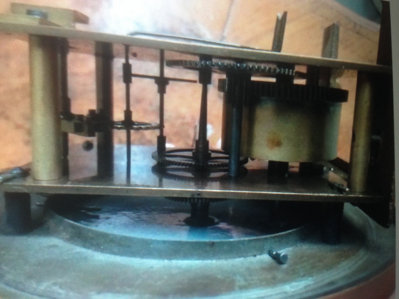

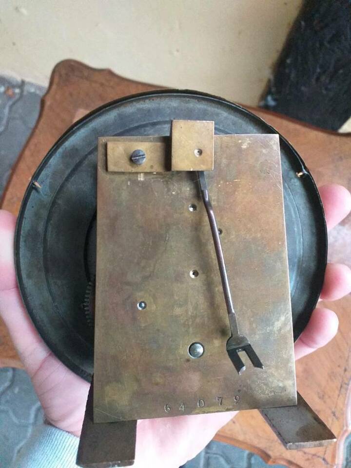

ID:	2733031 Нажмите на изображение для увеличения

Сообщение от igoanatol Посмотреть сообщение
По второму фото механизма могу добавить:
  • - сменные паллеты зафиксированы со стороны задней платины (как у Вернера),
  • - шестерёнки имеют плавные лучики-перекладины (как у Вернера).
