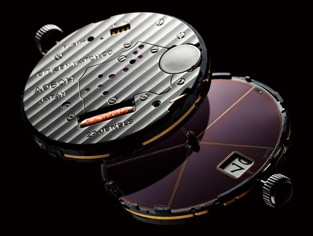

Сообщение от Ankir Посмотреть сообщение
там на цифере бывают иногда разводы радужные
Вообще-то, забавно выглядит)) Впрочем, я думаю, это не разводы. Скорее всего, это бело-дымчатое стекло, прикрывающее светонакопитель, оказалось недостаточно качественно сделано, имеет местами различную толщину, и светозахватывающий элемент просвечивает с разной интенсивностью.
Отчасти потому, что этот элемент красно-коричневого цвета, я и выбирал себе хрономастера с бумагой именно красного цвета. Если что не так - то красное на просвет через красное даст не такой заметный эффект, как через белое.

Сообщение от GnomeBlack Посмотреть сообщение
Вообще у этих Хрономастеров светонакопитель в кольцо вокруг цифера встроен (Ring solar технология, на сайте Ситизена описана, кстати). Циферблат там без солнечных панелей под ним и не обязан пропускать свет. На ваших стоит нечто вроде прозрачного стекла, например, но только для того, чтобы защитить бумагу, а свет она также не пропускает. На дымчатых тех эффект реально на брак циферблата похож, не думаю, что он был массовый. Кстати, автор так и не отписал, отдал он его по гарантии, или нет.

Сообщение от sonirk Посмотреть сообщение
Автор вообще ограничился 1 сообщением)).
Если там приглядеться, на стекле (на уровне примерно 12 минут), т.е. не над самим цифером, виден синий оттенок... Может и правда антиблик просто?
Где конкретно можно это прочитать? Не картинку о том, что такое солар ринг, а именно что солар ринг используется в моих часах. Внутри AQ4020-54Z (которые я купил), стоит 060, а для него я видел вот такую картинку:
Выглядит так, будто никакое кольцо тут не используется.
P.S. Ну и вот тут https://deployant.com/review-enter-t...-in-the-world/ я вижу фразы: "The washi is laid over the solar cell" и "In the A060, a standard solar cell arrangement is used".
Вложение 2705893
Вы абсолютно правы, судя по тому, что сейчас я смог поискать в Интернете. Уже и не помню, где прочитал, но был уверен, что панель там в виде кольца. Подозреваю, что в этом обзоре. Но читал его очень бегло и тогда не обратил внимание, что автор про эту технологию написал применительно к совсем другой модели и, мол, было бы хорошо на Хрономастере такое же. А учитывая то, какой рельефный циферблат был на AQ1010, я точно уверился, что там кольцо. Учитывая почти полное отсутствие информации о механизмах Ситизен, сам был в заблуждении, да еще и форум ввел. Даже стыдно, честно говоря. В следующий раз писать точно не буду, пока 10 раз не проверю А ваша картинка к 060 механизму явно показывает на обычную панель, да и в обзорах А010 это тоже написано, может быть, не так явно. Интересно было обнаружить, что в 060 23 камня всего, неужели остальные 7 из 30 камней в 010 механизме были в узле указателя заряда?
