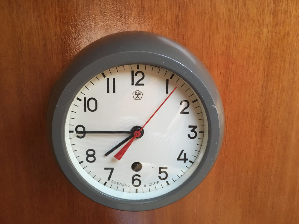

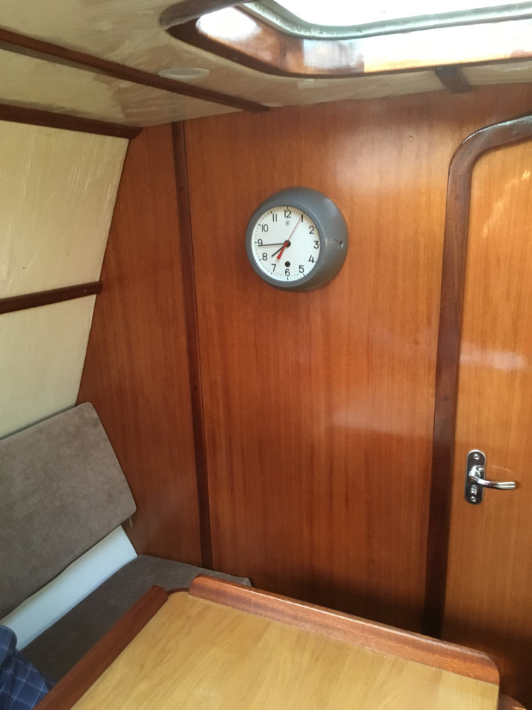

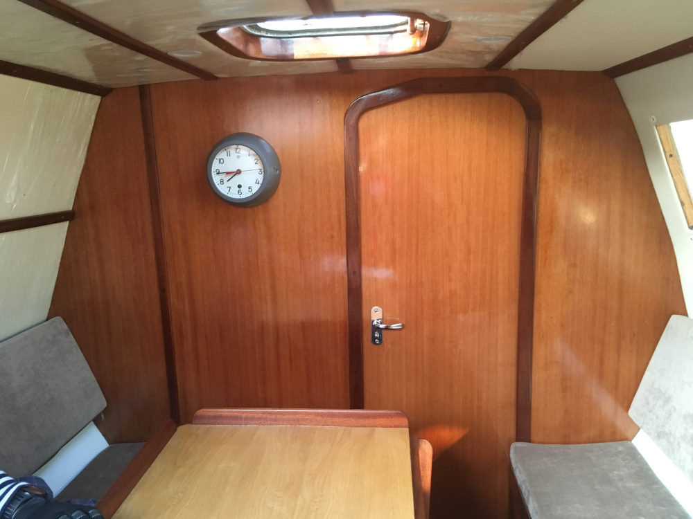

И часы вернулись к нам борт, на свое законное место!

Всем спасибо за помощь, полезные подсказки и наставления!

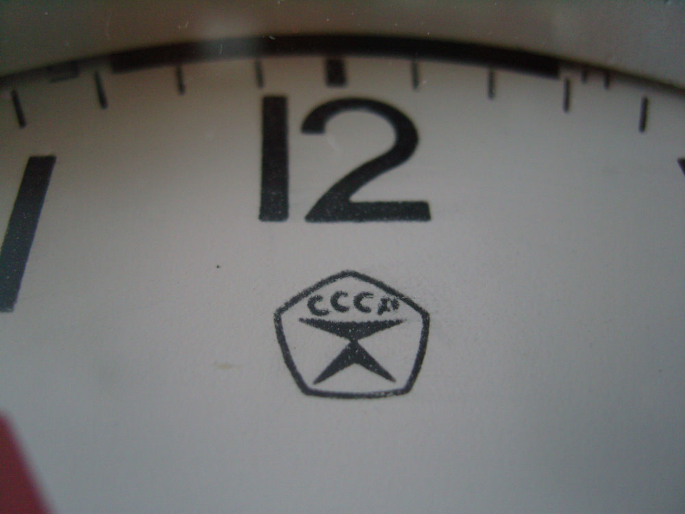

Размер: 1.1 Кб P.s. Не чистите циферблат спиртом, черная краска начинает отмываться. Только мягкая тряпка и мыло Название: icon_exclaim.gif
Вложение 2665511Вложение 2665512Вложение 2665513
Вложение 2665518 P.s. Не чистите циферблат спиртом, черная краска начинает отмываться. Только мягкая тряпка и мыло Вложение 2665518
Вложение 2665514
так... коллега, СРОЧНО ищите подложку!!! часы без нее, ну, НИКАК. признак того, что уперли с парохода!!! никаких напрямую.. это как на кухне у работяги.. без подложки, как конфета без обертки.. подложки новые на авито видел.
Подложка есть. До нее пока руки не дошли обработать и покрыть лаком. Часы весят на двухстороннем скотче для фото сессии. Вообще они будут висеть у штурманского стола в другой каюте
