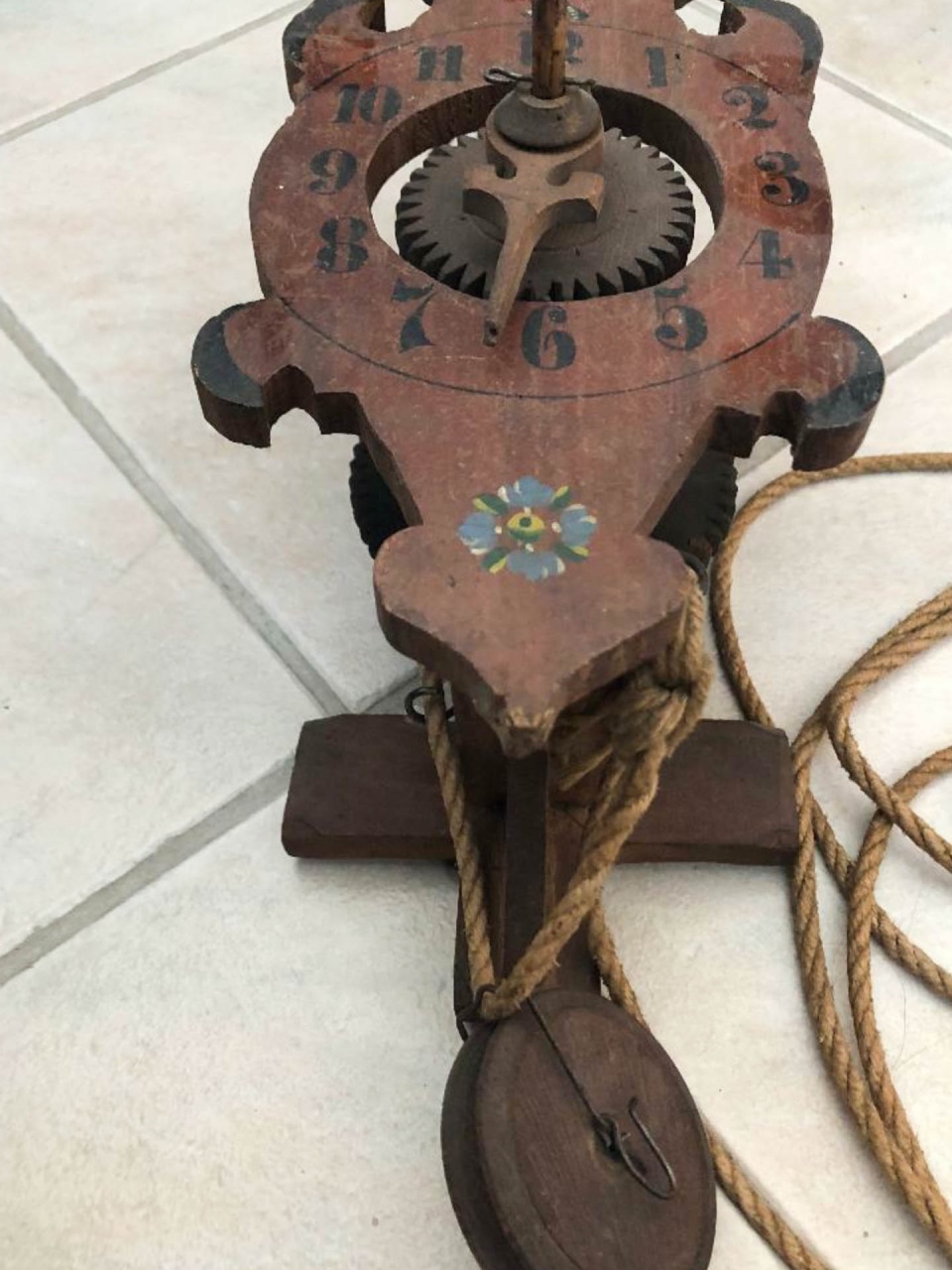

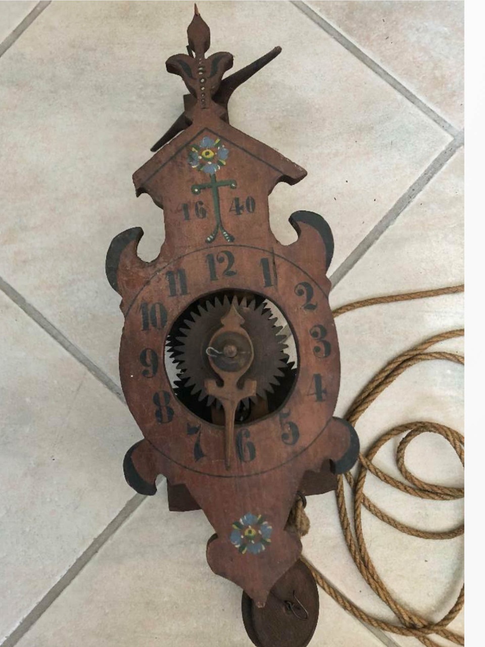

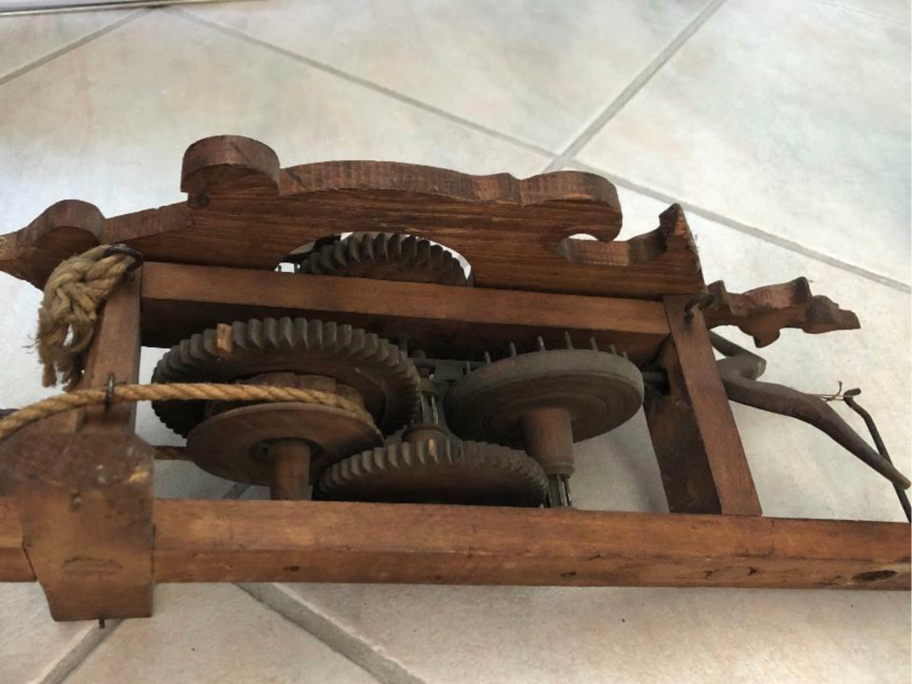

День добрый,
Часы на самом деле такие древние?

Сообщение от igoanatol Посмотреть сообщение
Конечно же нет. Вот почитайте. Надпись «Anno 1640» напоминает о дате начала выпуска первых подобных моделей, а дизайн и, используемые при создании модели No. A1640, натуральные материалы идентичны тем, что использовались в середине 17 столетия.
http://blog.clockshop.ru/rombach-haas-no-a1640/
