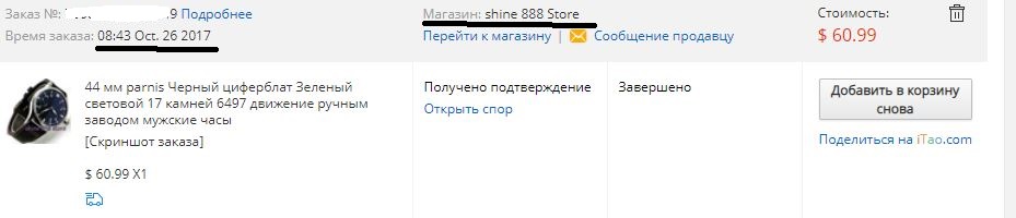

магазин shine 888 Store. покупал у него пару лет назад пилоты 44 на китайском 6497(ручка). раз в несколько дней останавливались при этом заводил каждое утро, точность была +25сек в день с скрученным в минус. писать продавцу не стал тк Али и сам виноват. люм убог, циферблат сероватого цвета вместо черного, ремень жесткий на детскую руку на выброс(при этом сшит неплохо).
https://ru.aliexpress.com/item/32793395659.html? отзывы уже подтер

Отнесите в мастерскую. Проблема в спирали баланса, либо на нее попало масло (вполне вероятно при кривой сборке), либо она намагничена (в мастерской размагнитят). Теоретически все лечится.

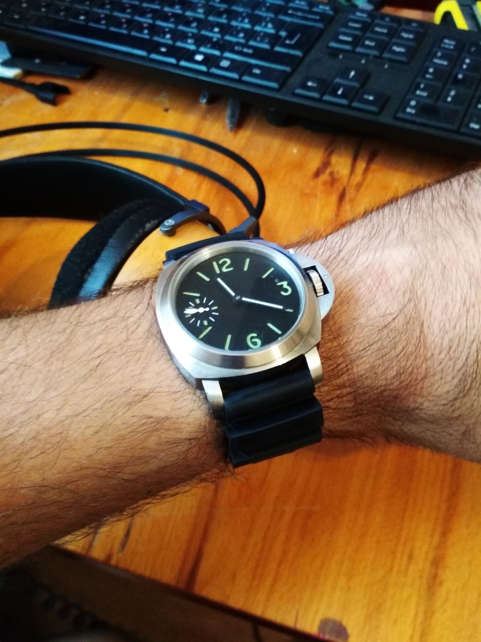

Поставил на свои Гирво "золотые" стрелки, не сам отдавал часовщику. Мне так нравится гораздо больше.
Если я не ошибаюсь, стрелки от 45мм корпуса, но мне кажется так лучше, они скрадывают пустоту циферблата.
В связи с чем возник вопрос подойдут ли стрелки с st36... к st25... ?

Люм и ремень и не будут хорошими за эту цену. "Сам виноват" это просто какой-то савок. Надо писать и требовать возмещения на ремонт, т.к. явный брак. Но при условии, что часы просто не намагнитились за время перелётов - это уже мелочь. Цвет цифера скорее вкусовщина, чем ляп, у продаванов всегда есть пометка, что цвет на фотках может отличаться.
Итого: выясняем, намагничены или нет, если да, исправляем, если нужен более сложный ремонт, требуем денег с продавана.

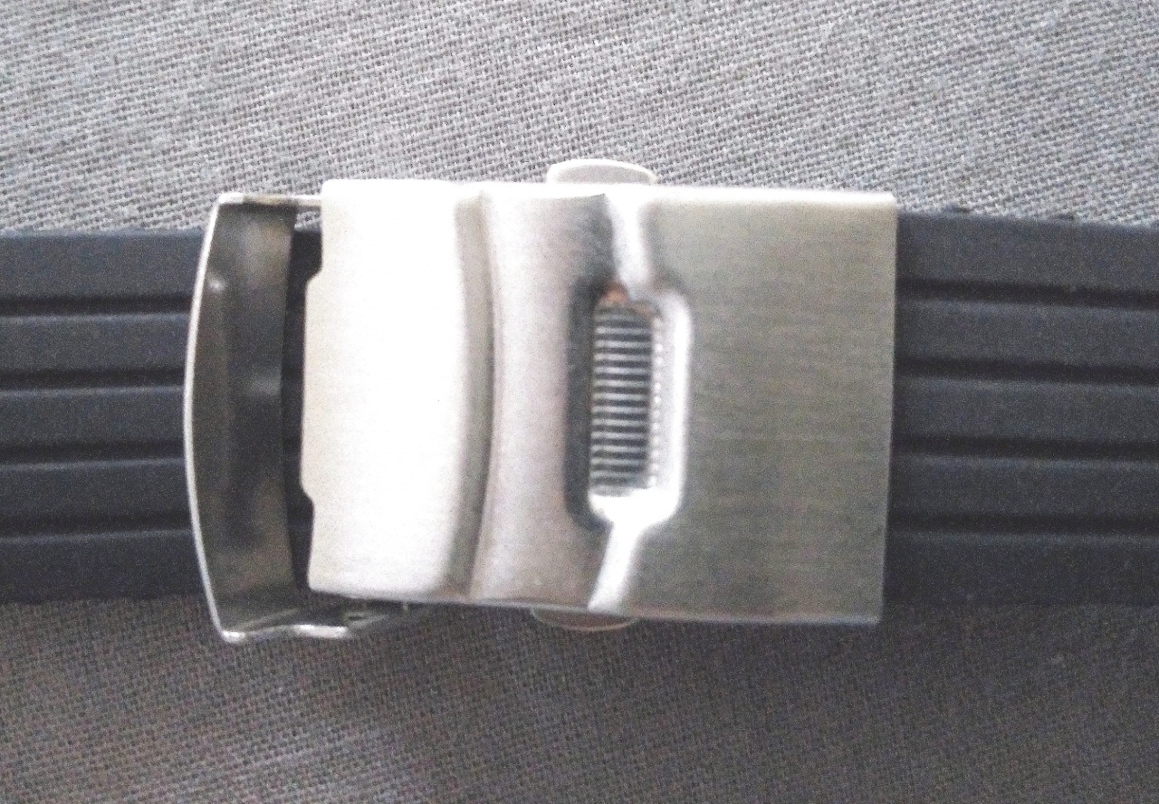

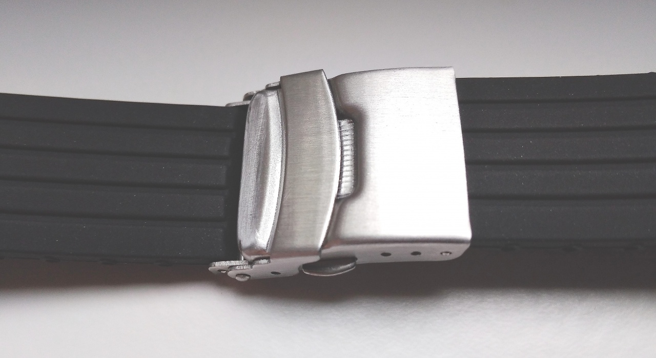

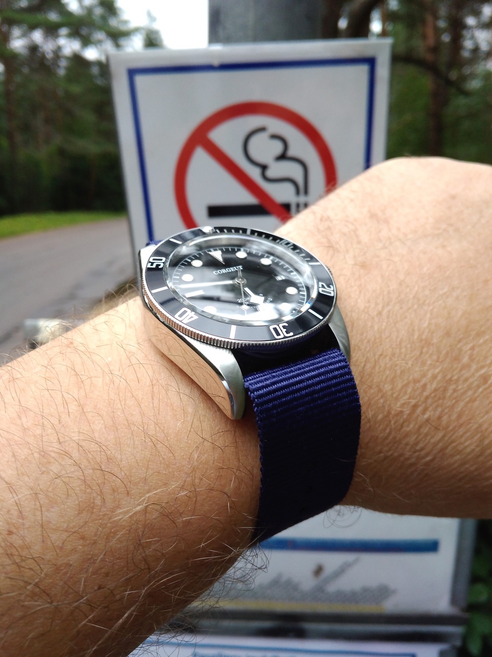

Пришли два ремешка - тёмно-синий НАТОвский и резиновый с браслетным замком, оба 22мм (кстати, оказалось что у моих Ситизенов СС3001 ширина 23мм, интересно - но ремни брались для Коржа).
Пришли в один день - но НАТОвский добрался за две недели, а резиновый за две недели + 33 дня! )))
По НАТОвскому (правда, я из них делаю сразу обычный - отрезанием этой дублирующей петли) - брал у этого продавца и георгиевский. Так вот, очень советую этого продавца - моментально отправляет и при такой низкой стоимости товара сроки доставки радуют
https://ru.aliexpress.com/item/17669...76ad33edkAMlEy
А вот продавца резинового ремешка никак не могу посоветовать - доставка в Латвию за 50 дней это неприятное исключение (мне однажды наушники из Нью-Йорка пришли за 4 дня на почту в спальный район, но это был рекорд, обычно из той же Японии 7-10 дней).
И с этим резиновым были проблемы. У него петля, которой соединены языки замка, имела очень большой люфт. И при закрывании правый или левый бока крышки попадали на торец рамки, но даже если попадал ровно - закрывался как-то невнятно или не защёлкивался вообще. Сжатие ушек на петле ничего не дало - потому что металл нереально твёрдый.
Прикинул что можно крышку замка укоротить (не получится, так и хрен с ним). Отпилил новожовкой примерно 2,5-3 мм, металл оказался очень твёрдым, хотя по весу сам амок не впечатляет. Короче, после обработки и шлифовки всё закрывается просто суперски и довольно чётко

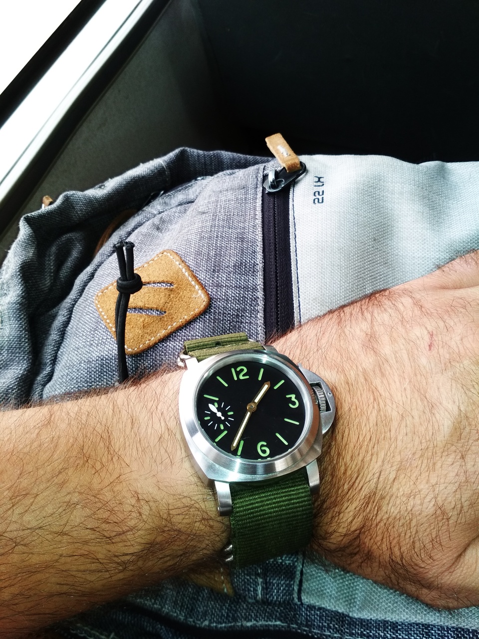

Вообще, в последнее время стали нравиться часы на широких ремнях и браслетах, которые по ширине выглядят как продолжение корпуса - очень так брутально и харизматично смотрятся.

Сообщение от Tabargan Посмотреть сообщение
Вложение 2644173
Вложение 2644174
А чего люм сразу не сделали, раз уж разбирали? Он элементарно делается на этих часах. И стрелки с цифером не отличались бы.

Сообщение от Gena Ishivatov Посмотреть сообщение

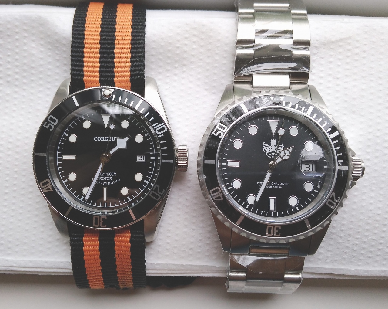

"Коржики" очень достойно смотрятся, даже рядом с Ситизеном внешне не теряют достоинства.

Сообщение от kia42568 Посмотреть сообщение
Была мысль насчёт люма, но это нужно снимать цифер, а значит секундную стрелку, а часовщик ссыт, говорит обломатся может, правда взял всего 200р. Найду часовщика получше, может и сделаю, с другой стороны вроде и так неплохо.

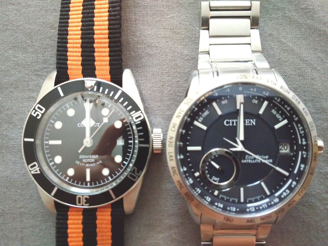

Inozemets, да, вообще форма Тудора понравилась - даже стал задумываться, что не плохо бы оригинал приобрести )) И этот Корж реально хорошо смотрится, также оформление циферблата и стрелки - довольно качественно сделано.
Между ними и кварцевым Фойбос - я выбрал первые, кстати, забыл на давно отправленный Фойбос обзор сделать...

я их уже давно оставил в кафе в ТЦ, мб новый хозяин доведет до ума. если бы часы были на гарантии и с мастерской в моем городе мб отвез на диагностику. доказывать китайцу неявную неисправность желания не было, написал отрицательный отзыв после пары недель владения(где интересно он?). теоретически был готов к "парнису"), тратить время и деньги на поиск мастерской для этого барахла был неготов.
