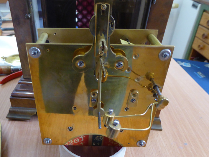

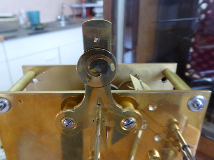

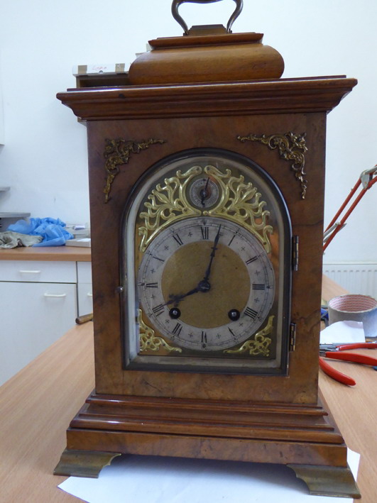

Вот имеются часы LFS. Что не так? Номер меха 66, молотки не достают до гонга. Гнуть или стойку менять? Отключение боя , было или позже приделали. Жду Ваших комментариев. Спасибо.
Нашёлся экземпляр под номером 51 (засветился у американцев). Корпус такой же. Механизм другой.

Сообщение от Savsv Посмотреть сообщение
Мне тоже так кажется. Если поставили блокировку боя, зачем стойку резонатора отпилили. Вроде немцы, должно быть все логично, а тут нет. Да и бой можно просто не заводить...
У меня есть еще такие , на работе стоят, буду сравнивать механизмы.
И ещё, номер 66 (низкий) , а корпус совсем не из того времени.
До меня дошло. Эти часы были переделаны для глухого человека. Это части механизма световой сигнализации, которая замыкала контакты. В дверке тоже есть переделки, стоит латунная втулка. Нечто похожее я видел в детстве у своих родителей.

И с гонгом вопрос закрылся, пока смотрел наклейку на дне , увидел , что резба стойки резонатора обломана, а не обработана. Перерезали резьбу, резонатор опустился.

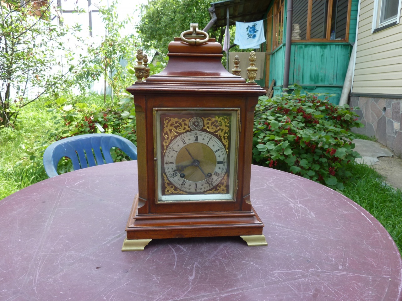

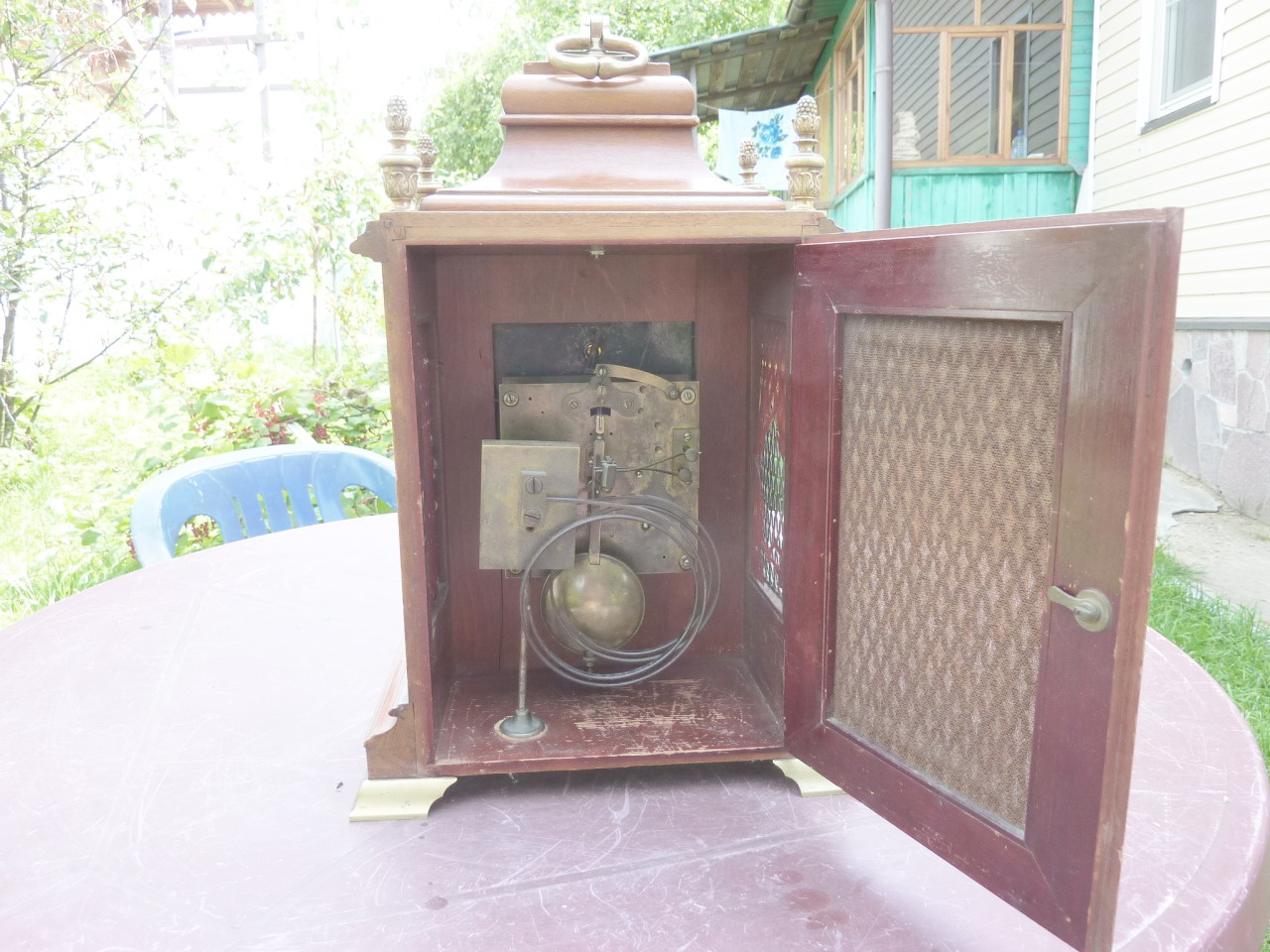

Илья, а это не твои ли часы Татьяна показала в посте чуть выше?
Название: 6 729 sn.jpg
ID:	2639811 Нажмите на изображение для увеличения
Название: 6 729 case.jpg
ID:	2639812 Нажмите на изображение для увеличения
Название: 6 729 open back door.jpg
Было бы интересно посмотреть на них снизу.

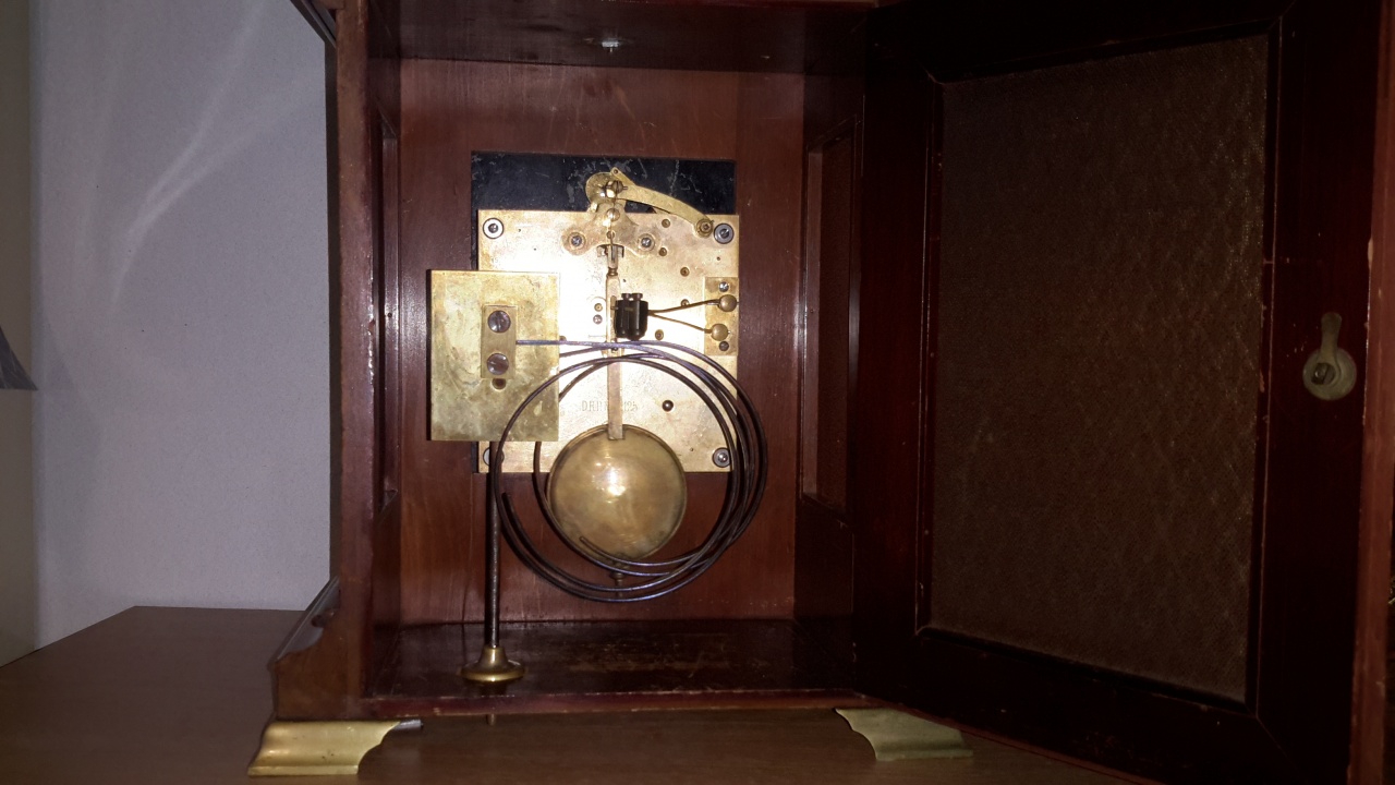

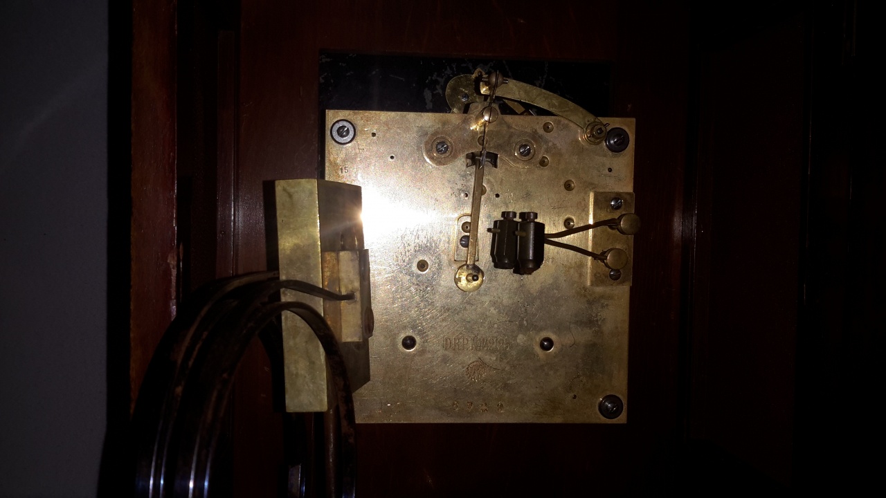

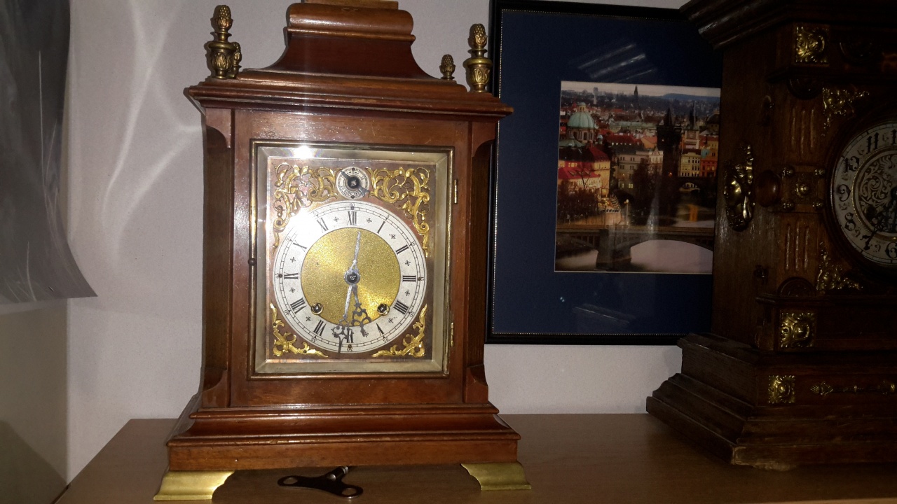

Николай, мои часики.

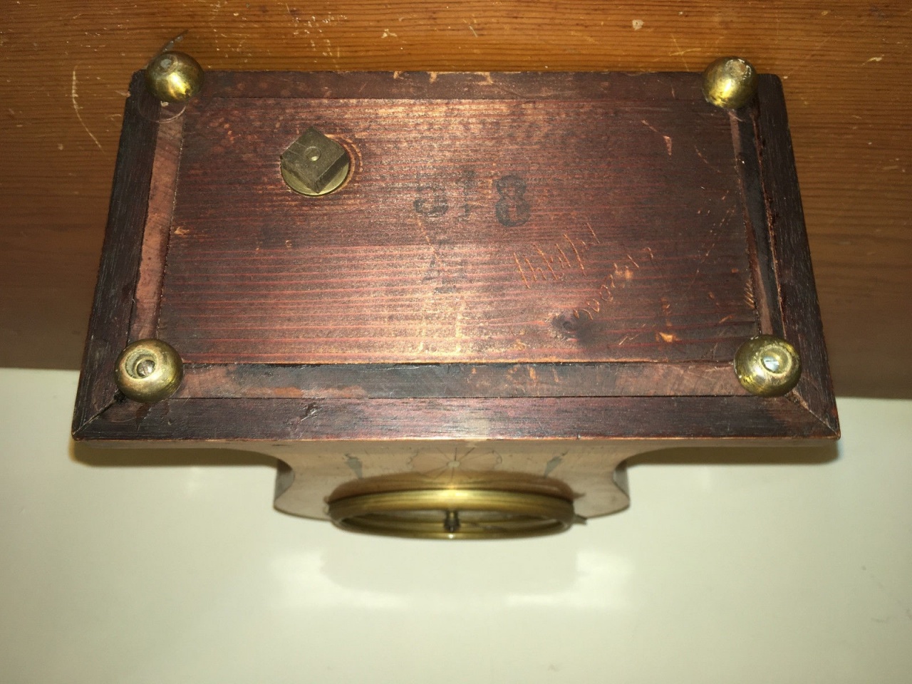

Привет! А снизу не глянешь при случае - нет ли там штампов?

Николай, к сожалению никаких штампов на часах нет.
