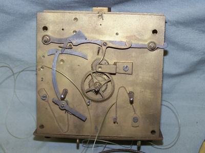

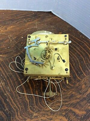

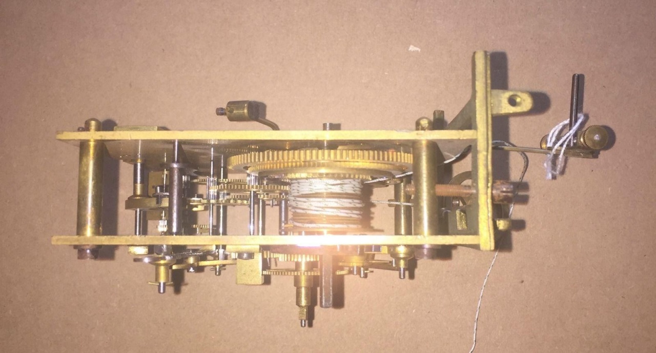

Здравствуйте, уважаемый форум!Попался мне ранний ленцовский жильник, но с проблемой. Потерян рычаг запуска боя.На рычаге репетира есть отверстие с резьбой.А вот форма самого рычага пока в голове не прорисовывается. Нет ли у кого фото похожего механизма?Спасибо. С уважением,Сергей.

все что нашел

Сообщение от Dima343 Посмотреть сообщение
Спасибо огромное! То что надо!
