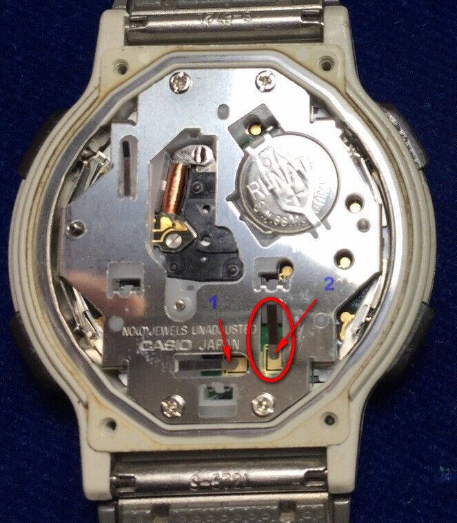

Приветствую всех ! Достались по случаю ABX 53. Руки ещё не дошли вставить батарейку. Есть вопрос. Под крышкой один контакт отогнут и не касается платы (приложил фото из сети). За что он отвечает, знает кто ? Спасибо

За сигнал будильника, один на крышку, другой на пьезоэлемент на крышке

Police Cop, если это АВХ-53, то пружинка из модуля контачит с пьезоэлементом Поэтому, ТС, не потеряйте её при смене элемента питания и пометьте отверстие это. Если потеряете, то часы звуки издавать не будут. Что обведено - вообще не при делах.

Обведенный контакт как раз должен контачить на плату - это плюс питания. А вот аналогичный контакт с левой стороны вверху - на крышку.
siealex, у вас какой модуль в Твинцепте?) У меня 1326 и никакой левый контакт не касается крышки изнутри. И ни разу за 20 лет не приходило в голову чтобы что-нибудь там оттопырить, а вот кто-нибудь прочитает и сделает. Потом все дружно будут искать утечки тестером)

Прошу прощения у всех, если неверно выразил мысли ) Фото из сети, но обводил - я. Контакты, которые касаются крышки (пружинка и контакт), на месте. А вот тот, что обведен, явно отогнут. Допиленное фото прилагаю. 1-й норм, 2-й отогнут.
ЗЫ Батарейку поставил, вроде всё работает. Вот и думаю, пробовать ли гнуть контакт обратно...
