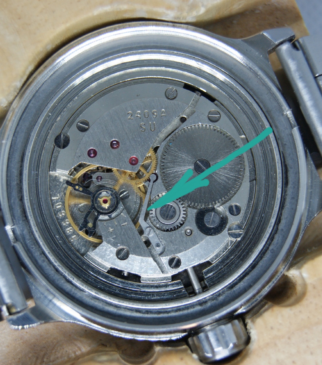

Дабы не плодить новые темы, вопром знатокам. Часы в покое, секундная стрелка идёт рывками, то начинает идти плавно. Как это исправить? Смогу ли я сам это пофиксить, без помощи мастерских и если да, то как?

Слегка (без фанатизма) подогнуть эту пружину.
Для этого её нужно открутить, подогнуть, дать чуток часового масла (прямо мизер) на пятачок, что соприкасается с секундным трибом и поставить обратно

Спасибо, подогнул, замирания прекратились (надолго ли?), клюшка была отогнута в другую сторону. Самым сложным было поставить мост автоподзавода ровно.
