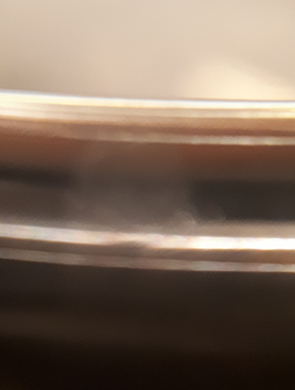

Штифт для фиксации цанг успешно стал на свое место, казалось бы простая операция оказалась нетакой простой, главное, что ничего несломал и неповредил :-)
ID:	2559845   Нажмите на изображение для увеличения
ID:	2559846   Нажмите на изображение для увеличения
