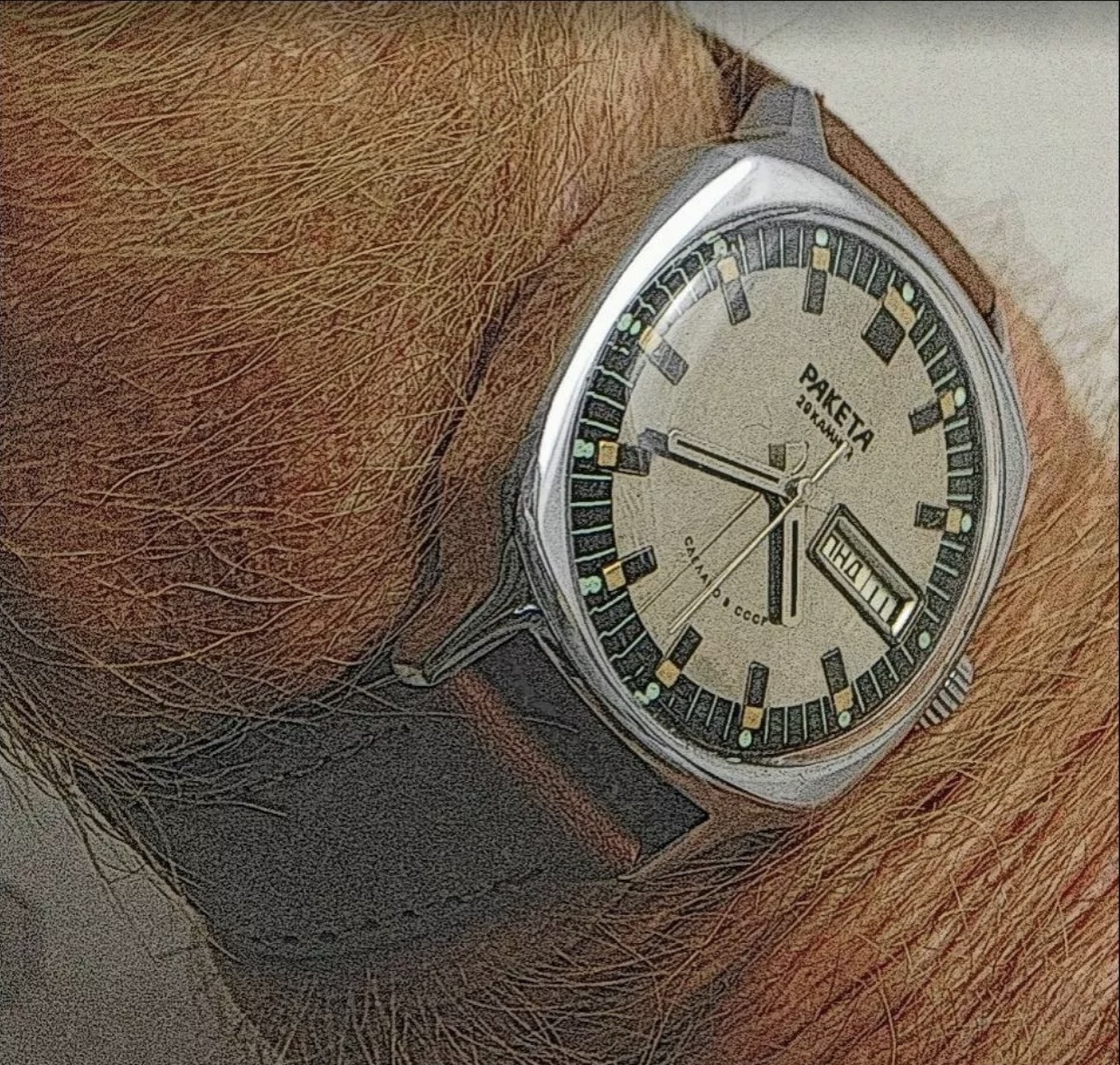

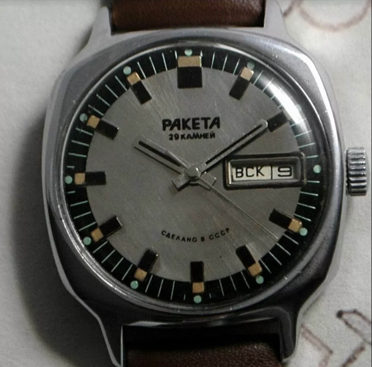

Пополнение в моей коллекции.
ID:	2545275   Нажмите на изображение для увеличения
ID:	2545276   Нажмите на изображение для увеличения
