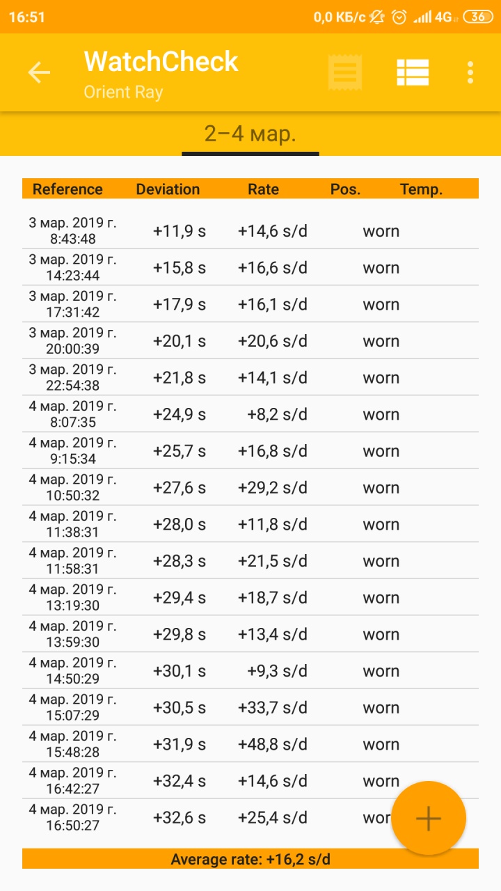

Вот итог по истечению 2-х сутокНажмите на изображение для увеличения

Сообщение от MikhailOrient Посмотреть сообщение
Вот итог по истечению 2-х сутокВложение 2502113
Думаю, что это много, хоть и в пределах заявленной погрешности.
Они могут идти гораздо точнее.
Ранее сообщалось, что надо месяц - посмотреть, как механизм приработается, равномерно распределятся все смазывающие жидкости, нагрузки.
Может будет точнее, если нет, то - настраивать точный ход.
