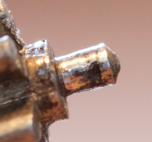

Сообщение от wrest Посмотреть сообщение
почти весь механизм часовщик видел.
И что ещё вы скрываете?
деньги часовщик вернуть согласился и даже сам предложил.
Я бы так-же поступил.

Сообщение от OddyRash Посмотреть сообщение
В смысле? Я принес ему колеса на которых есть цапфы, и платины принес, сказал что часы останавливаются, что я их разобрал и промыл как мог, но перед сборкой хотел бы отполировать цапфы. Он согласился, затем прошло время, я забрал колеса, пришел домой и посмотрел в лупу. После этого сфоткал и написал в форум.
Ну скрываю я то, что у меня таких механизмов два. Второй работает и я даже туда не заглядывал ещё, т.к. купил на авито совсем недавно, после того как первый стал останавливаться. Я разобрал первый, помыл, собрал -- все равно останавливается (ходит иногда час, иногда два). Ходит если немного увеличить груз, но это ж не дело. После того как промывка (вода+капля фэйри в ультразвуковой ванне), протирка тряпочкой и масло по капельке в фаски в платинах не помогли, я подумал что дело не в загрязнениях. Возможно, что-то я не так собирал, что-то перекошено и т.п. Но чтобы исключить проблему связанную с повышенным трением цапф в платинах, я подумал что полировка не помешает.
Дело ещё в том, что первый механизм -- это часы, которые были у дедушки, ну так сказать дороги как память, и не видя каких-то несовместимых с работой повреждений, я хотел их привести в хорошую форму. И либо положить на полку, дожидаясь когда захандрят вторые, либо повесить на стенку и обслужить вторые, и тогда вторые положить на полку в качестве донора на будущее. Возможно, если я сейчас соберу первые, то они и будут нормально работать, просто я хотел сделать для них то что смогу, так сказать "по максимуму".

Цапфы у вас на фото не изношенные, но грязные. Их надо покрутить в резинке с алмазной пылью.
По трибам тоже неплохо пройтись спичкой с мелким абразивом. Это про фото...
А механизм лучше отнести в ремонт, где дадут на отремонтированные часы гарантию. Сами вы ещё чего в них "сделаете".

не знаю, почему в этой теме черное пытаются выдать за белое
цапфы на фотографиях wrest в глубоких раковинах коррозии, что недопустимо, и имеют конусность, что для Маяка еще простительно, но тоже нехорошо

Сообщение от Dima343 Посмотреть сообщение
цапфы на фотографиях wrest в глубоких раковинах коррозии,..
Это ХОН для задержки смазки
Дмитрий, если такая дискуссия шла бы между мастерами, ваши аргументы стали бы бесспорными.
Но советовать новичку менять все цапфы на Маяке с кукушкой избыточно.
Тем более, что "чуть-чуть Фейри" имело место быть.
