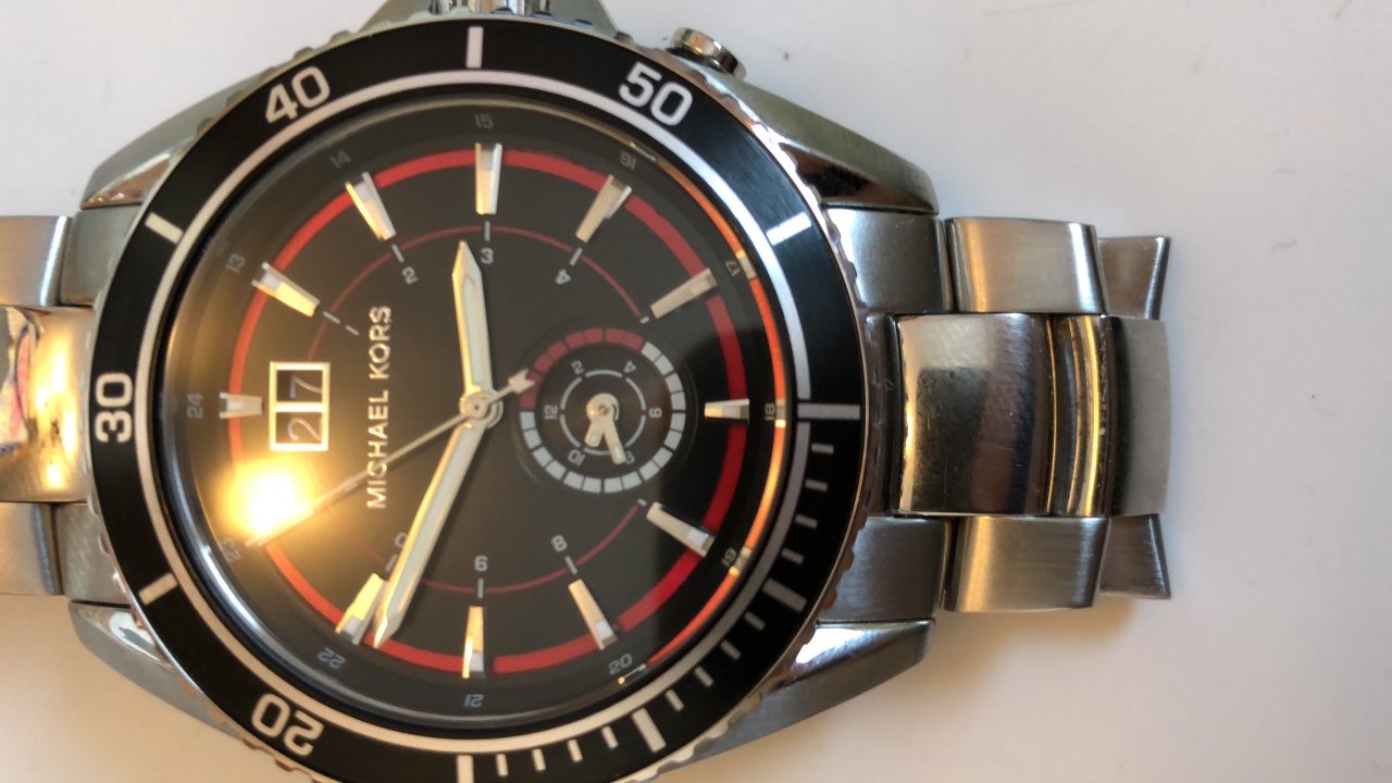

Добрый день! Приобрел часы MK и никак не могу понять назначение и функционал второго циферблата на 6-ти часовой отметке. Интернет и инструкция никак не помогли. Особенно интересно разделение на два цвета - белый и красный. Подскажите несведущему, заранее спасибо!

Второе время.
Вы можете оставить на основном цифере ваше местное время, а на маленьком выставить время другого часового пояса.
Например, прилетев в отпуск.
Или, если у вас есть друзья или деловые партнеры где-то в США, или Европе, установить их местное время.

Спасибо, что ответили. Я после покупки так и подумал, но есть нюанс - этот циферблат идет ровно в два раза быстрее основного, и делает полный оборот за 6 часов, причем идеально точно.

Тогда возможно что этот циферблат отражает 24 часовой формат и идёт по этому в 2 раза быстрее - т.е по нему вы можете узнать разницу - сейчас 1 час ночи или 13 часов пополудни.

Каким образом, если там разметка на 12 часов?

При 24 часовом формате стрелка идёт в 2 раза медленнее. А вот круг с 12 часовой разметкой и временем оборота в 6 часов, это загадка.

Да, эти часы в принципе большая загадка - еще и потому что на основном цифере есть 24-часовая разметка, но зачем она, если больше нет никаких ориентиров на время суток?..
В бутике MK помочь ничем не смогли, потому что сами понятия не имеют, что там наплодили дизайнеры.

Должна стоять ронда 6203 https://www.ronda.ch/en/movements/qu...caliber/6203b/. Судя по анамнезу, поломатая.
Сообщение от maxxmaxxmaxx Посмотреть сообщение
И вопрос ради любопытства, то что часовая проходит круг за 6 понял, минутная за час иль за половину оборачивается?

За 30 минут. Считаете, брак?
По ронде: в pdf-ах вижу 2 версии - swiss made и swiss parts. На бирке часов было написано "Japan movement". Одно другого не исключает?

Тогда 3й вариянт. Цифер расписан под ронду, а стоит неведома зверушка)). Малый цифер всегда в движении? может это счётчик хронографа? Знатоки японии мех на раз определят, вестимо
