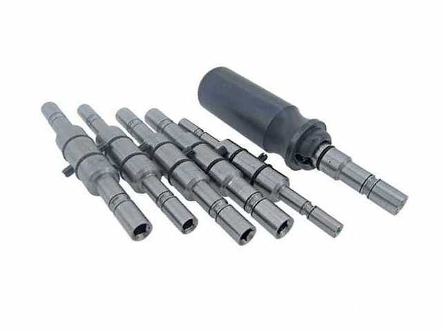

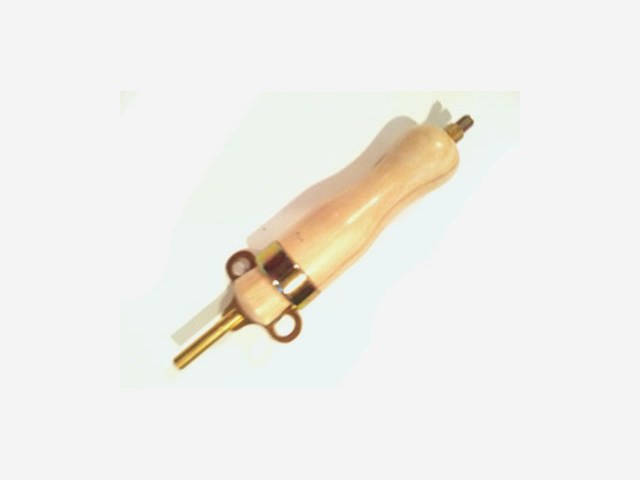

Добрый день.
Не подскажут ли специалисты каким образом правильно спустить пружины на "Весне" с боем. Понятно, что с ручными тисочками, но у "Янтаря", например, доступ к стопорным собачкам свободный, а у "Весны" они спрятаны с обратной стороны платины и получается нужно с установленными тисочками к ним добираться.
  #196
Старый 04.02.2019, 10:51
Аватар для Vasiliy K
Vasiliy K Vasiliy K вне форума
Регистрация: 03.10.2014
Адрес: Новоузенск, Саратовская область,
Сообщений: 3,895
Сказал(а) спасибо: 13,103
Поблагодарили 2,761 раз(а) в 1,595 сообщениях
Не совсем понимаю, что за сложность, если механизм отделён от цифера. Тонкая отвёртка, крючок из проволоки... Вот только с тисками надо быть осторожным. Поскольку ключ у этих часов вставляется сзади (то есть заводятся они против часовой стрелки), то тиски нельзя держать за рукоятку, а только за "губочную" часть. Иначе они могут самопроизвольно разжаться, и тогда...

Ну то есть смысл тот же, только собачки отводить неудобно. Спасибо.
У старых ОЧЗ (да и у более свежих) можно собачку отщелкнуть, преодолев сопротивление пружины и она фиксировалась в отведенном положении.

Сообщение от FredSPb Посмотреть сообщение
Добрый день!
Инструмент для спустить пружины крупногабаритных часов можно или купить или изготовить самостоятельно. Для самодельного инструмента нужно подобрать набор подходящих ключей, затем является нужным изготовить держатель ключей, похожий на те, что на картинках.
С уважением, Душан
