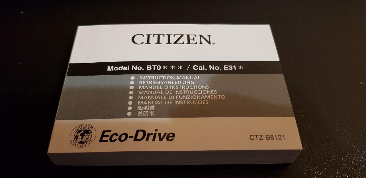

Сообщение от GROMADA Посмотреть сообщение
Бумажная инструкция если есть, могу подсказать номер страницы. Если нет, скачайте с нета и продолжим разговор.
Вот такая есть, она?
  #104
Старый 14.01.2019, 19:29
Аватар для GROMADA
GROMADA GROMADA вне форума
Регистрация: 08.03.2008
Сообщений: 3,272
Сказал(а) спасибо: 998
Поблагодарили 4,066 раз(а) в 2,028 сообщениях
Да, сейчас посмотрю.
Начинайте с 36-ой страницы.
Этот пользователь сказал Спасибо! GROMADA за это сообщение:
Panteon (14.01.2019)
