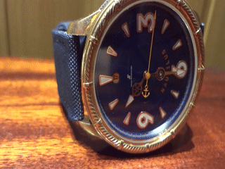

Сообщение от VGA240x320 Посмотреть сообщение
Уважаемые Спецы, подскажите, подобное поведение секундной стрелки норма для данного калибра или это дефект?
Вложение 2421821
Скорее всего у Вас секундная стрелка плохо закреплена на своей оси.

Сообщение от mign Посмотреть сообщение
Нет, проверено.
Нет, проверено.
Тогда все очень странно, у меня китайские на этом механизме, стелка ходит плавно и без рывков.
Вот и я озадачен. Отнесу к мастеру, тогда , наверное, все прояснится.
да, поведение характерно для 8215
но на фото 9015
странно
стрелка возможно проворачивается на своей втулке на некоторый угол вперед-назад, при этом втулка прочно напрессована на ось секундного колеса
