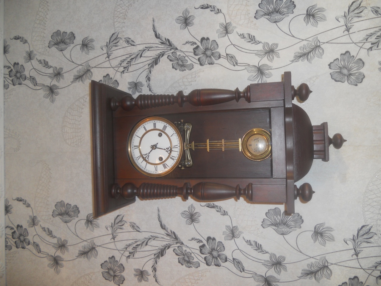

Доброго времени всем форумчанам.
У меня вопрос по поводу своих часов фирмы Victoria Clock Company A. Maier.
Механизм на ход поставил быстро, дополнил корпус утраченными элементами и пришло время короны. Но незнаю как крепится корона к корпусу, на крыше имеется планка с прорезью.
Прошу у пользователей помочь разъяснить и если можно дать фотографии наглядного изображения короны с обратной стороны. Сама корона отсутствует, буду делать самостоятельно и тут возник другой вопрос, есть ли каталог на эту фирму и как должна выглядеть эта корона чтоб приблизится к оригиналу. Надеюсь что обратился в нужную тему, заранее спасибо. Фото прилагаю:

Сообщение от vladimiratom Посмотреть сообщение
Каталога нет, берите любую корону которая вам больше нравится http://forum.watch.ru/showthread.php?t=415056
или проще сделать самому или купить.
Крепление как на фото.

Дам небольшую подсказку. Замеряйте расстояние от центра стрелок до края верхнего карниза. Такой высотой +- и делайте корону.
Конечно же лучше сначала сделать макет из картона, бумаги, прикинуть всё как следует, а уж затем и делать из дерева.
