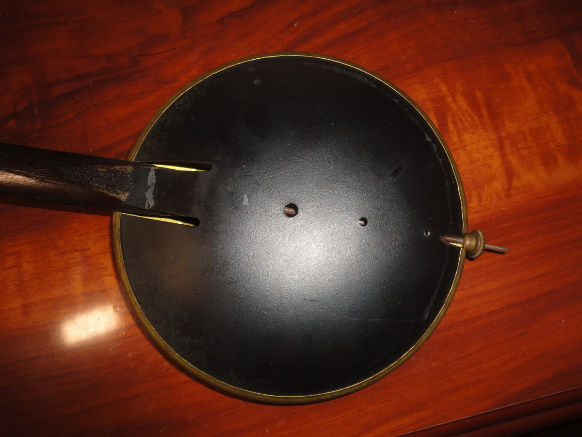

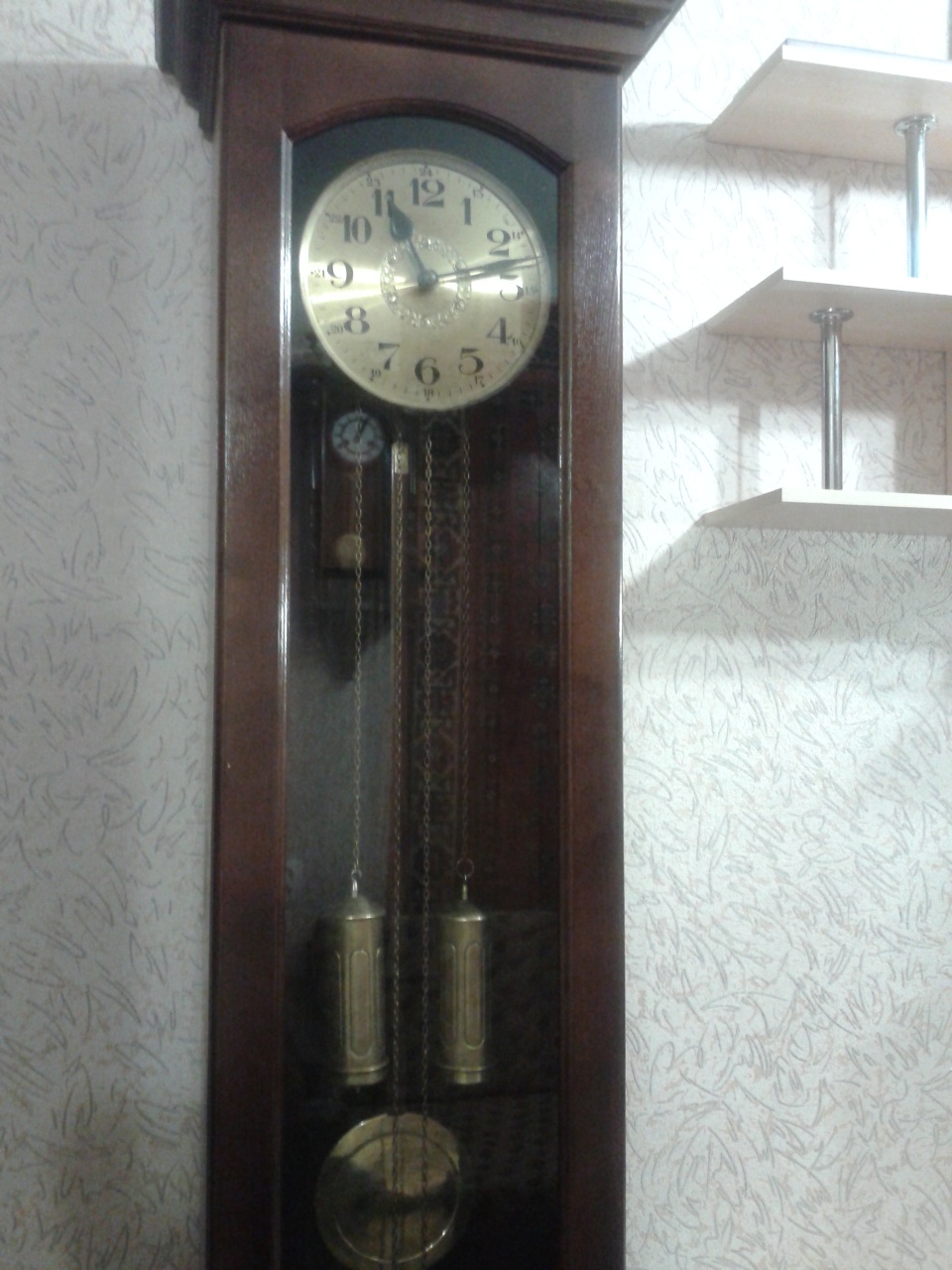

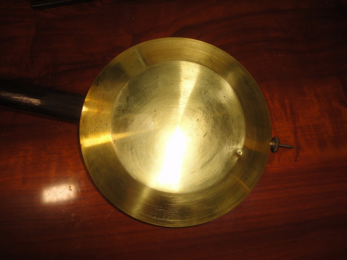

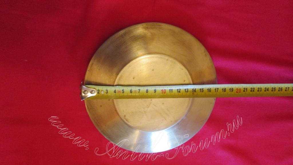

Здравствуйте. У кого есть подобная линза напольных часов диаметр 18 см. Будьте добры подскажите пожалуйста толщину линзы. Заранее благодарен.

Здравствуйте. У кого есть подобная линза напольных часов диаметр 18 см. Будьте добры подскажите пожалуйста толщину линзу. Заранее благодарен.
Добрый день!
У меня FMS диаметр линзы 180 мм толщина 19 мм.
С уважением Игорь.

Здравствуйте, Игорь. спасибо большое. Линза чуть другой конфигурации, но думаю, что и такая, про которую я спрашиваю примерно в этих размерах (?)

Здравствуйте. У кого есть подобная линза напольных часов диаметр 18см. Будьте добры подскажите пожалуйста толщину линзы. Заранее благодарен.

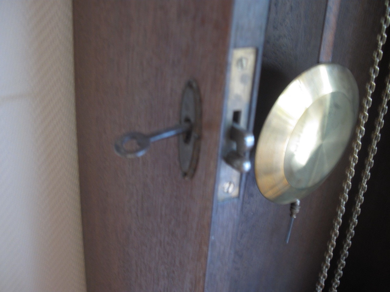

Добрый день.
Часы Dufa. Диаметр 17 см, толщина 2,6 см.

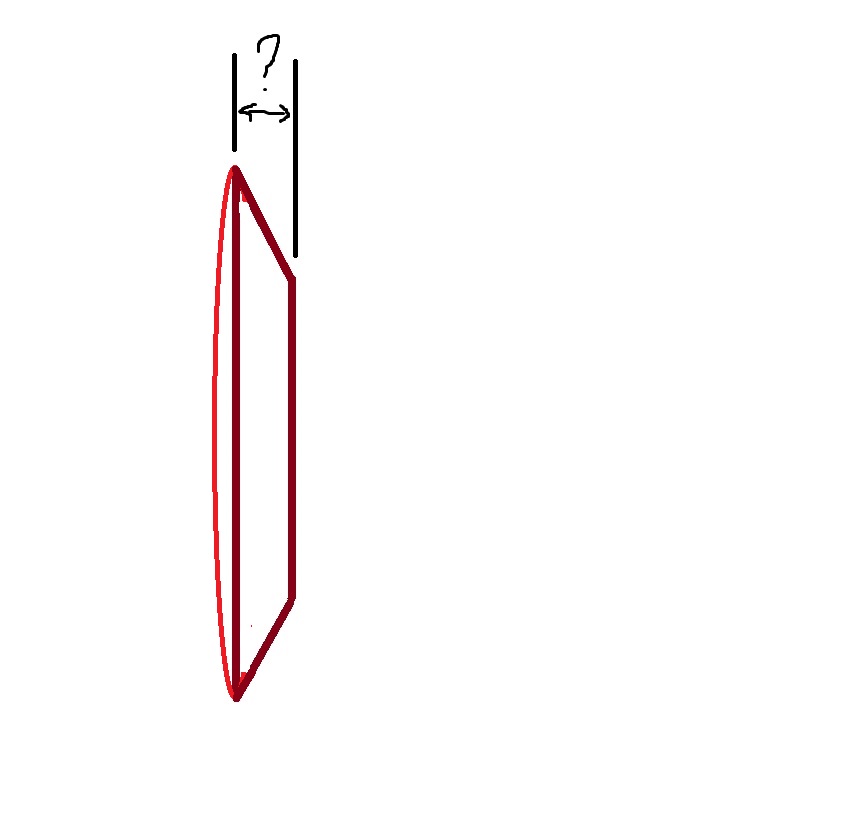

Спасибо. А вы как измеряли, с задней полусферой? Мне нужен размер именно латунной тарелки без задней полусферы. Вот если на рисунке посмотреть то, что указано красным -не нужно с ним измерять, только переднюю часть линзы.

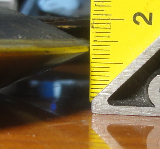

С задней полусферой. Без неё толщина вот такая:

Большое спасибо! Это примерно 14+- мм. Сохранил картинку. С уважением Михаил.
