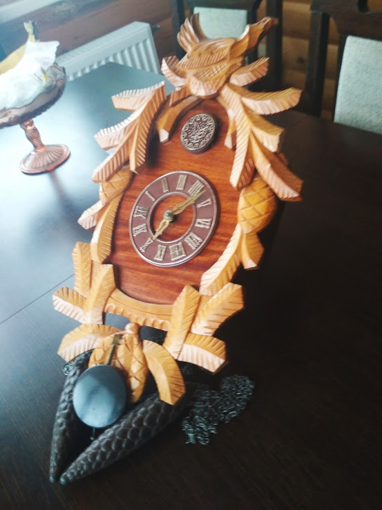

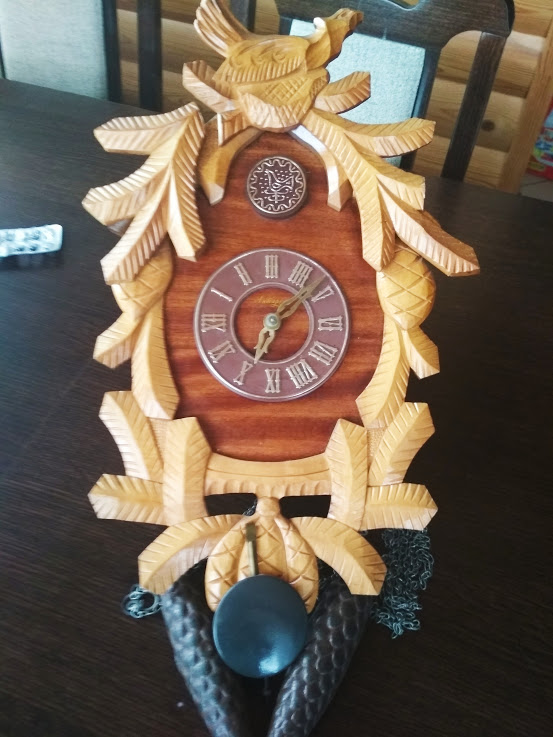

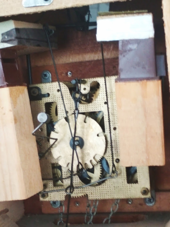

Поделюсь новым приобретением: "Антарес", резной фасад с глухарем. Есть небольшие утери. Внутри - гибрид: механизм со счетным колесом, а голоса от гребенки. И классика жанра: минутная стрелка прижата малой гайкой через шайбу.
