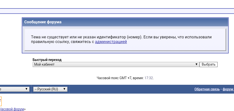

Сообщение от Grayvors Посмотреть сообщение
А куда тема про бракованные часы пропала?
Видимо администрация сайта её удалила

Сообщение от west24 Посмотреть сообщение
Вложение 2372877
ТЫК в Google
Полезная ведь тема
