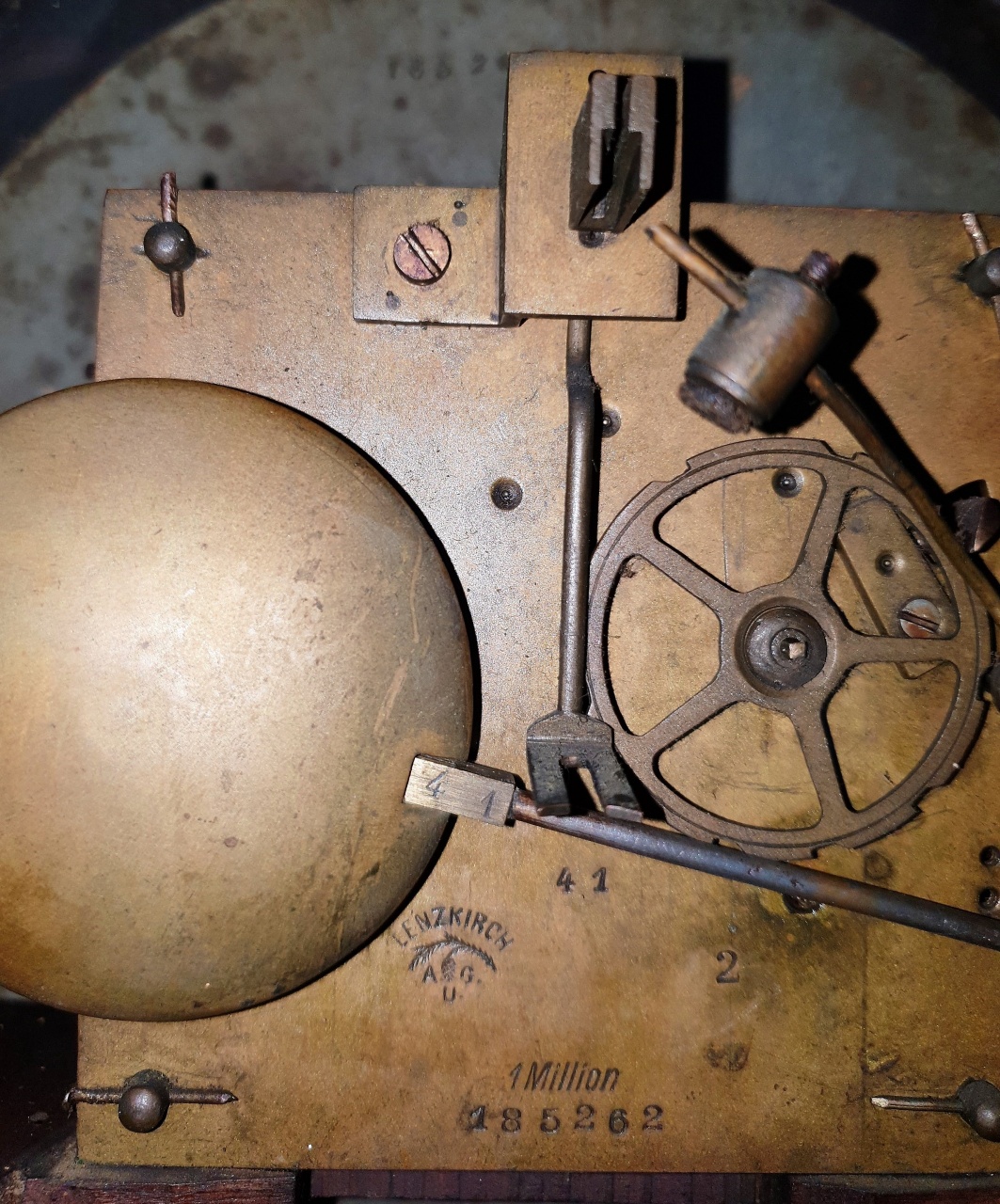

Сообщение от rawlyk2 Посмотреть сообщение
Да, смею добавить, что на маятнике от "Мозера" выбито "41"
Не "Мозер" , но у шайбы с мехом 2 класса на маятнике "41" присутствует.

Сообщение от Kirialek Посмотреть сообщение
Вложение 2362753
Добрый день!
Не важно каким торговым домом проданы часы. Главное, что подтверждается факт присутствия "41"-го механизма в часах (корпусах) под короткий маятник.
Но возникла проблемка:
Вчера взял маятник "41" от Ленцкирха "41" (ТД Мозер) и поставил его в Ленцкирх "41" (ТД ПАВЕЛ БУРЕ). за ночь часики убежали вперёд на 50 минут.
На каждой мелкой детальке часов выбита циферка "3", что НЕ соответствует последней цифре серийного номера. Возможно кто-то "лепил котлету". Корпус "шайбы" внизу разрезан, видимо для установки более длинного маятника. Часы ко мне попали несколько дней назад и без маятника. Их предыдущий хозяин умер.
Юрий.
