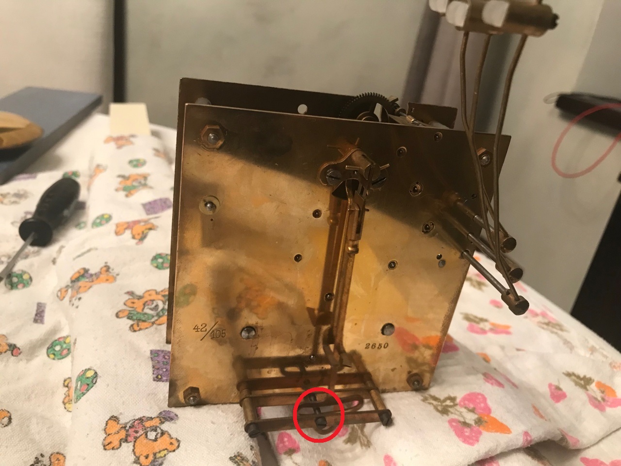

Сообщение от umka Посмотреть сообщение
... Со снятым маятником часы идут (спешат есс-но), механизм работает, а вот в сборе с маятником встают через некоторое время (по-разному, иногда минут 10 идут, иногда пару часов). Барабан хода заведен на полную. В чем может быть проблема?
Здравствуйте, попробуйте запустить часы с маятником, предварительно выкрутив винт, отмеченный на фото, возможно под весом маятника подвес касается его.

Сообщение от moremann Посмотреть сообщение
Вложение 2359233
Спасибо за совет! А зачем вообще нужен этот винт?
В случае обрыва подвеса предотвращает падение его и маятника.

Действительно, похоже что качалка маятника цеплялась за тот самый винт. Причина - в корпусе часов не очень ровно закреплена деревянная полка, к которой крепится механизм, в результате при установке на полку механизм немного заваливается в вертикальной плоскости. Винт трогать не стал, а просто поставил под одну из платин небольшую подложку из тонкого картона, и часы идут уже вторые сутки. Спасибо всем, кто помог советом!
