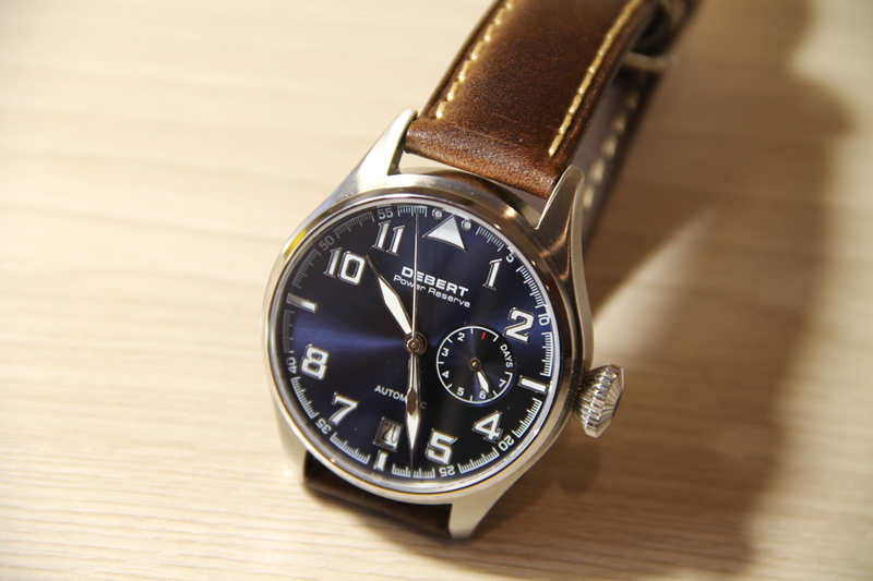

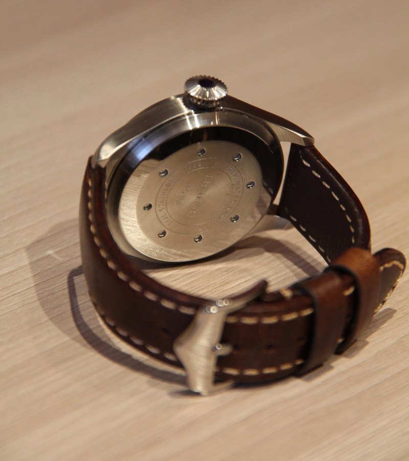

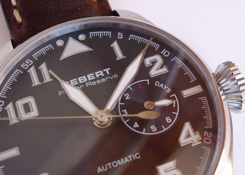

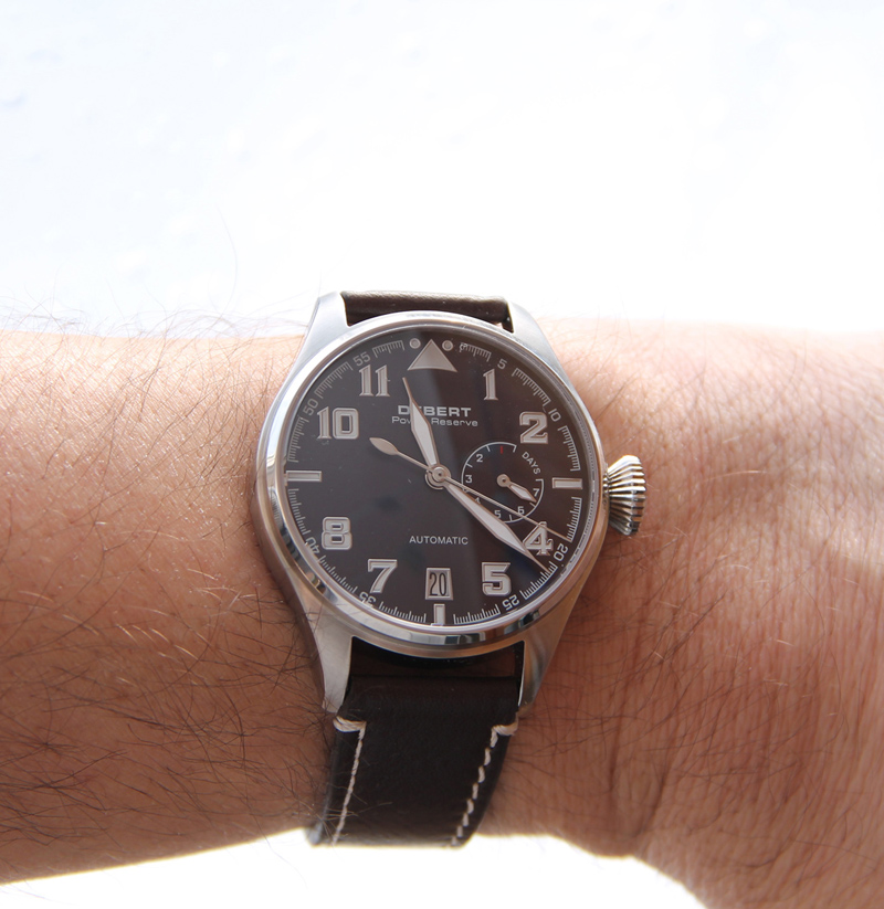

Небольшой отчет по Debert Pilot после 8 месяцев.
Дизайн (спасибо IWC) - сам по себе хорош и исполнение (у этого экз.) безупречно.
Характирестики - корпус 42мм, сталь 316L, хорошее сатинирование; ЗГ не винтовая. WR реально 5atm, есть сальники крышки и ЗГ. Стекло сапфир (бутерброд), Люм на часовых отметках никакой, на стрелках-слабый (в сравнении с суперлюминова), стрелки утром чуть видны.

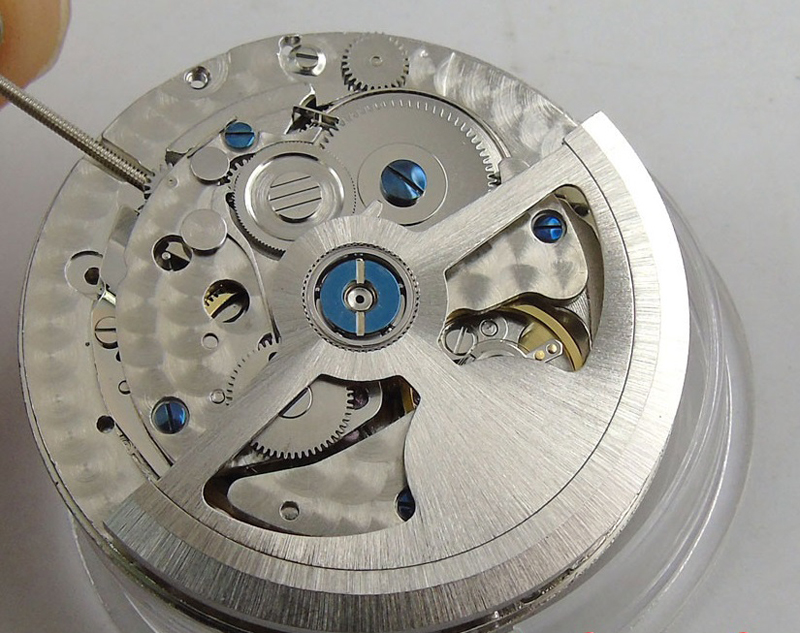

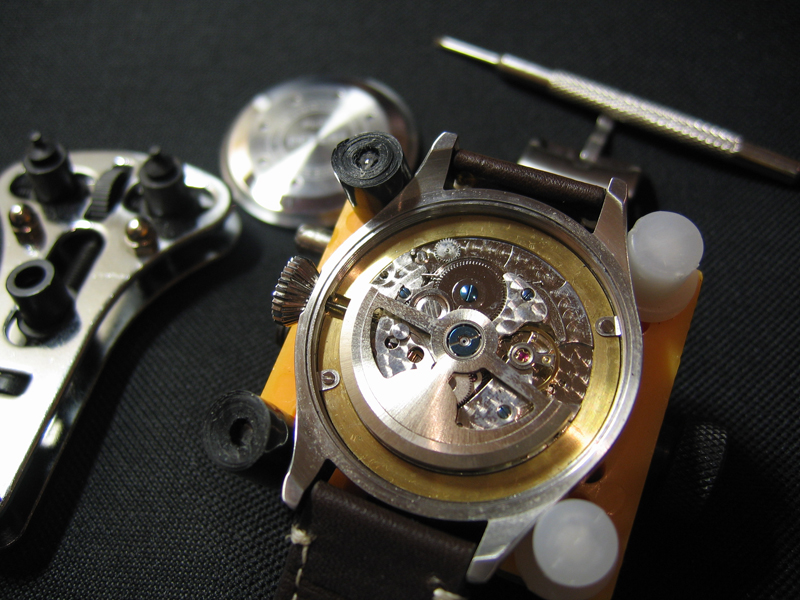

Механизм handzhou 2C30 - 21600 bph, power reserve. Настоящая "темная лошадка", обзоры на него не встречал.
Плюсы механизма:
Собственно само наличие шкалы power reserve - удобная вещь для механики.
Автоподзавод шикарен - очень шустрый, тихий (тише ETA 2824-2), даже при офисной работе резерв ниже 80% не падает.
Довольно точные, при грамотной настройке -2..+6 сек/сут.(имхо это предел)
Запас хода норм - около 47 часов.
Особенности механизма:
Некрасивый , ещё и пришел с небольшими разводами (фото), вроде протирали его чем-то, но т.к. задняя крышка непрозрачная - можно пренебречь.
"Градусник" черезчур чувствителен в настройке, трудно поймать "0" (сравниваю с Seiko, Miyota, ETA, Sea-gull).
Зависимость точности хода (изохронность):
-от позиционной ошибки, т.е. разброс хода в разных положениях: ЗГ вверх +11 с/сут, ЗГ вниз -5 с/сут.
-от уровня заряда -2с/сут при макс.заряде, +15 с/сут при минимуме.
Минусы механизма:
- один раз за 8 месяцев был небольшой "срыв хода"- со стабильных -2..+6 с/сут, вдруг без видимых причин +17с/сутки, возможно чувствителен к механическим вибрациям.
Вывод по handzhou 2C30 - вполне себе приличный мех, на твердую "4", звезд с неба не хватает, но работает, и в точность хода для средних часов -5..+20 с/сут укладывается. Тем не менее, я оценил бы его класс немного ниже чем Sea-Gull или Miyota из-за бОльшего изохрона.
В целом часами доволен, тем более достались они мне практически даром.

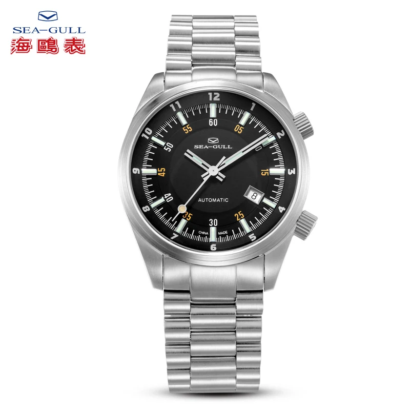

Sea-Gull 816.582, ST2130 механизм, внутренний поворотный GMT безель. USD 312.
Эти 10 пользователей сказали Спасибо! Vinni Sanders за это сообщение:
