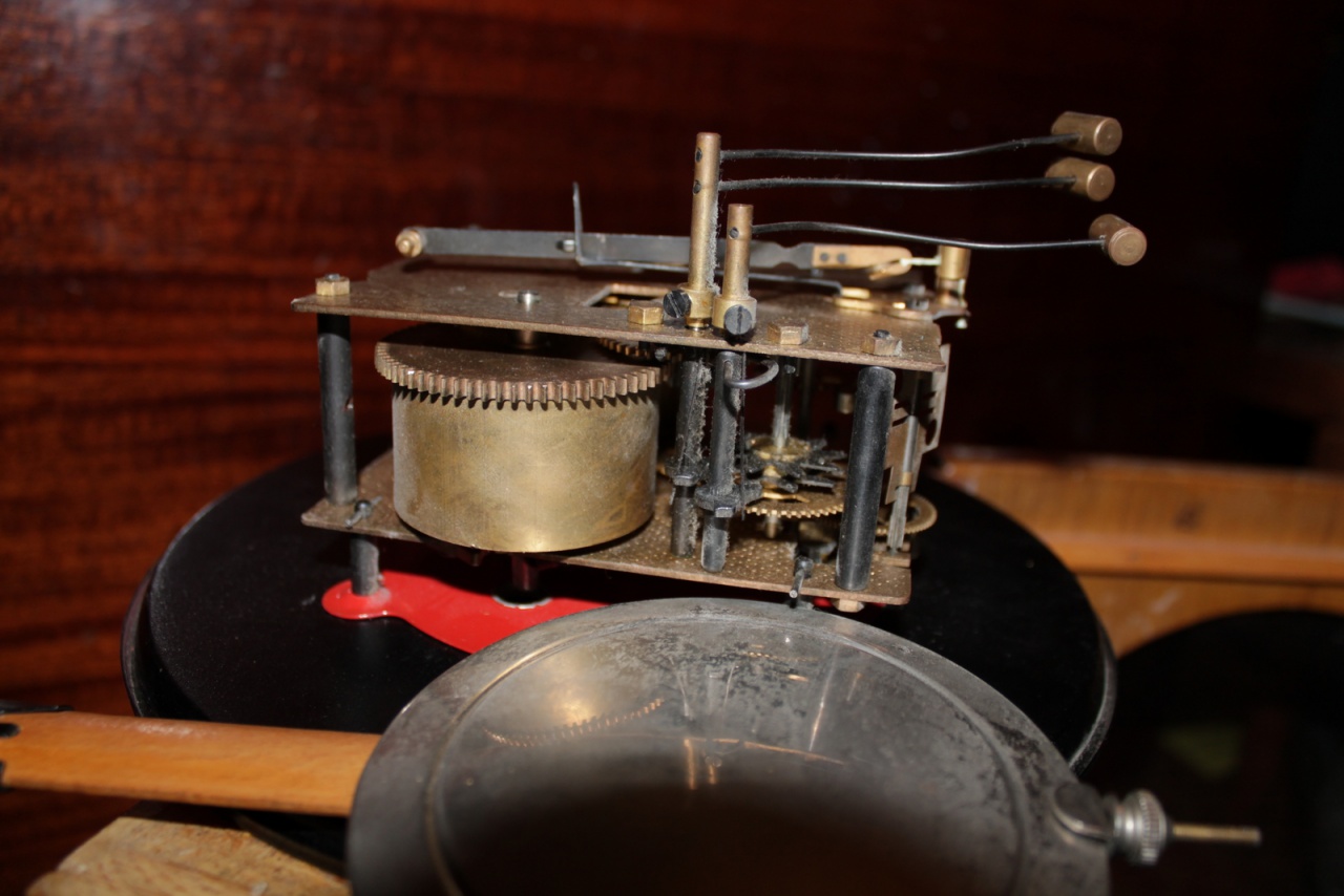

Нет, на пендельфедер вешается железка, имя которой на англе "pendulum leader", на русском не знаю
Поищите на барахолках на Малом Рынке или на Анголенко, может попадётся донор
Маятник вешается непосредственно на пендельфедер в французских каминниках и в венских жильниках, в прецизионных регуляторах

Сообщение от Dima343 Посмотреть сообщение
Да, видимо , именно эту железку ищет коллега.Я сначала подумал про поводок спусковой скобы.
Однако ,строго говоря,она является Частью рабочей длины подвеса(так можно назвать по русски) маятника. И существует лишь для удобного снятия и установки самой линзы и остальной части подвеса.
Т.е.везде ,где есть свободный доступ к п-федеру непосредственно. Не так ли?

В французах каминных да, там есть непосресдственный доступ
Что касается венок и прецизионных регуляторов, там минимизировано количество сочленений для достижения большей точности, удобство снятия никого не волнует

Этот промежуточный поводок маятника делается прямыми руками за 15 минут из стальной полоски кровельного железа шириной 4-5 мм перекручиванием середины полоски на 90°.
В верхней части загибается крючок и пропиливается ножовкой паз под штифт пендельфедера, а нижняя часть обертывается на 1 оборот вокруг обрезка гвоздя диаметром 2,5 мм и длиной 10 мм.
С уважением, А.Малышев

Сообщение от 4MASTER Посмотреть сообщение
Штифт , надеюсь из скрепки ?
Точно! А как Вы догадались? На фото, не поленился достать из часов, упомянутый самодельный подвес маятника.
