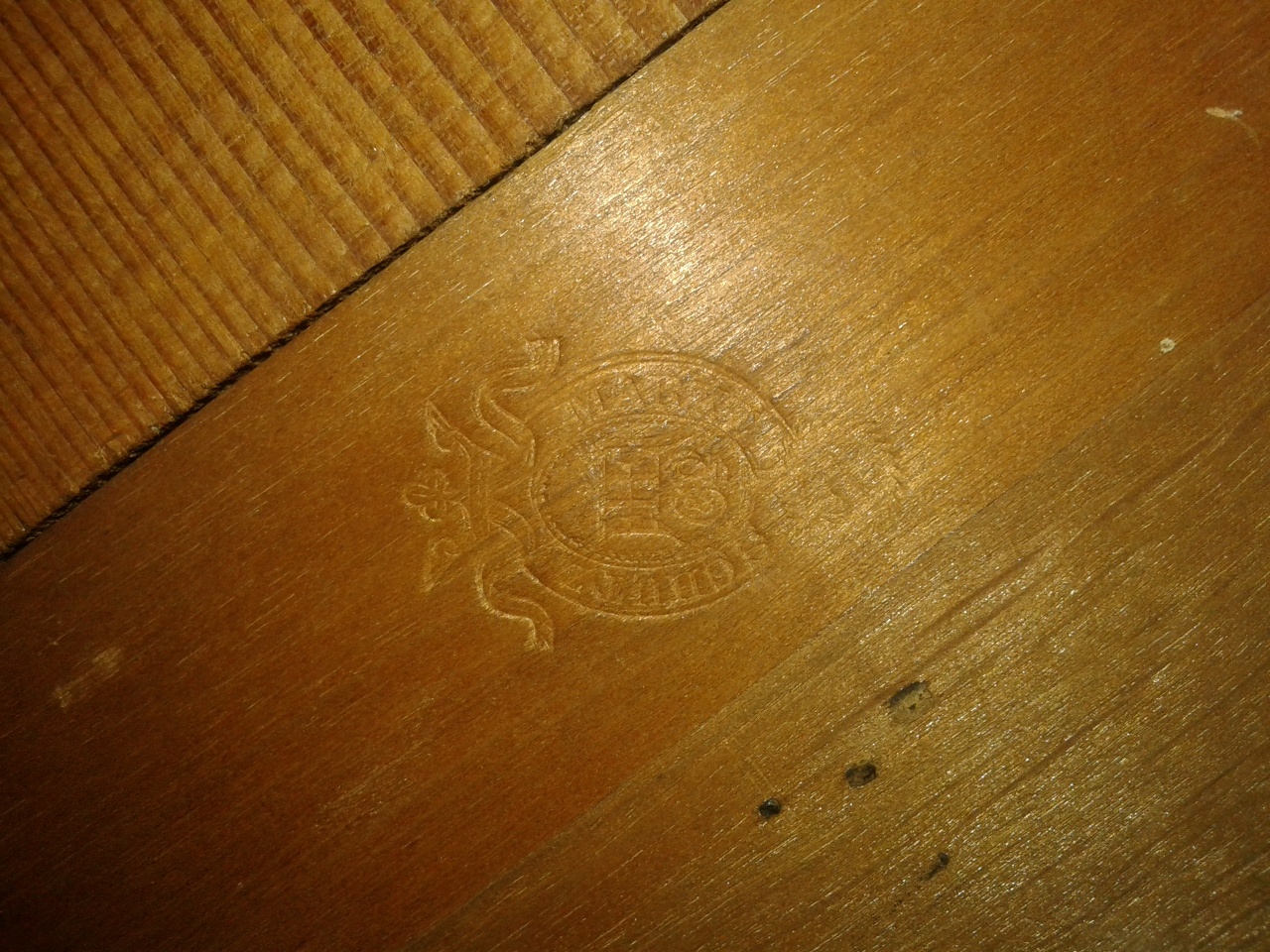

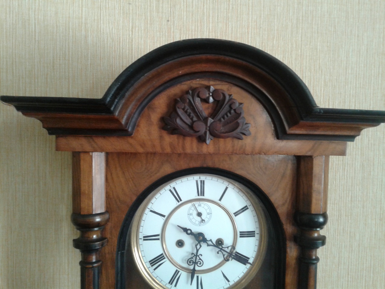

Сообщение от moremann Посмотреть сообщение
Здравствуйте коллеги, достались часики ГБ, при осмотре, на корпусе обнаружилось клеймо Эндлера, механизм 1886 года, сторонних следов крепления нет.
Нашел фото подобного корпуса с механизмом Эндлера(последнее фото).
Вложение 2280487Вложение 2280488Вложение 2280489Вложение 2280490Вложение 2280491
Вложение 2280492

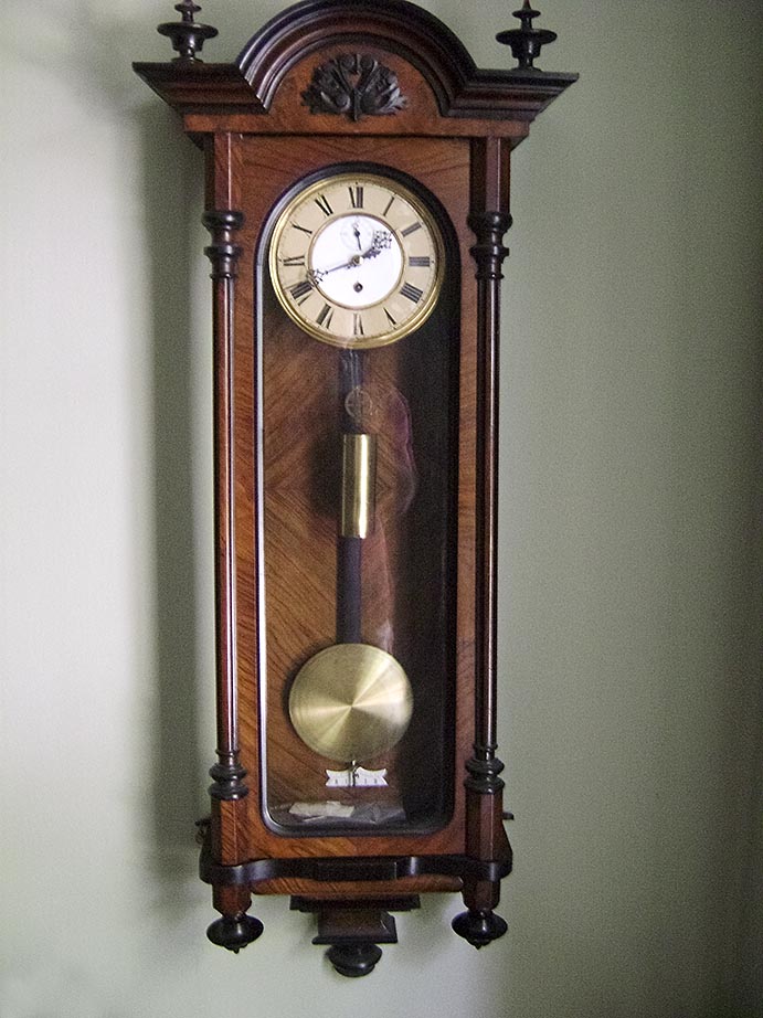

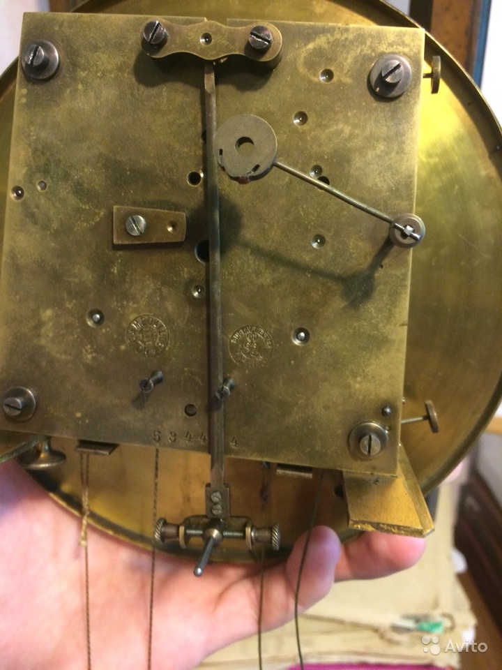

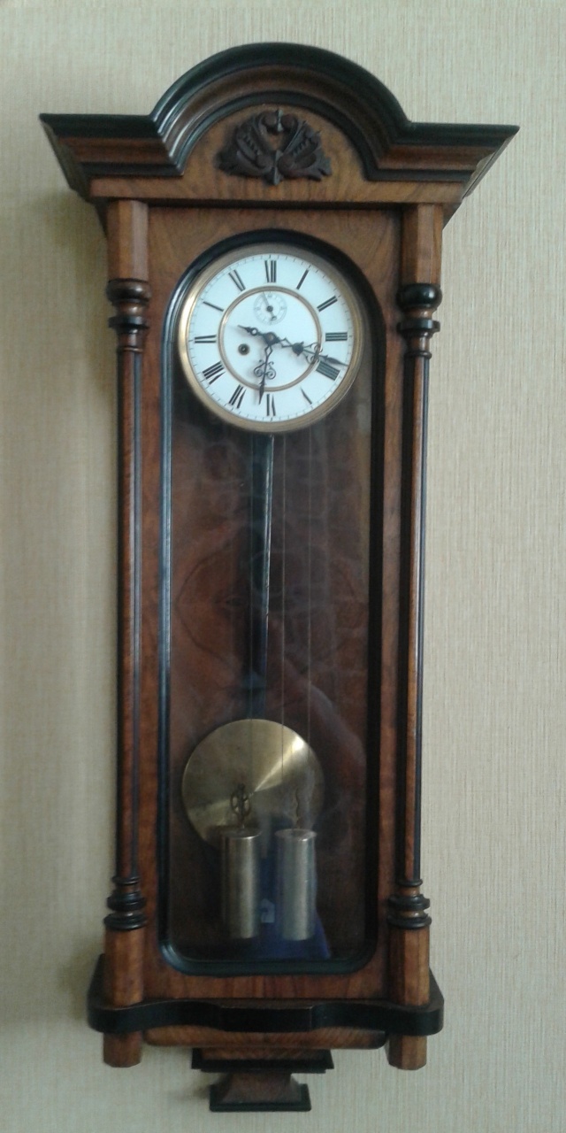

Еще один подобный корпус, только теперь в нем живет Lenzkirch
http://allegroexpress.ru/item/view/7309088286

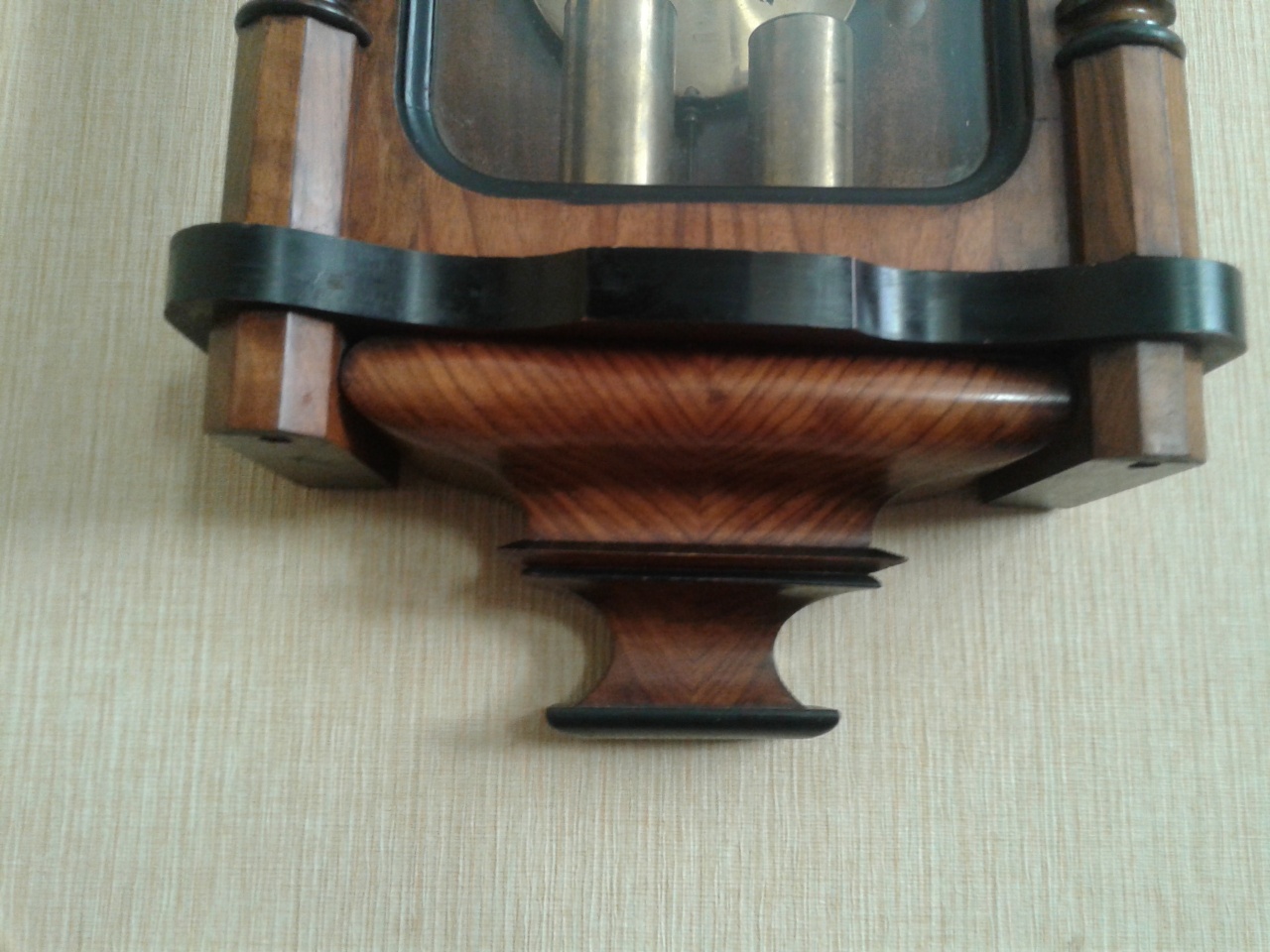

Здравствуйте, граждане!
Как Вы помните, мы тут с мореманом озадачились сравнением Эндлера и Беккера по части салазок, гонгов и возможности замены механизмов без замены кронштейна. Являясь обладателем и Беккера и Эндлера, я пообещал померять, что к чему (пост 66) и вот!
Вкратце: увы тупо вставить мех Беккера в кронштейн Эндлера не получится.
Кронштейн Беккера шире на 4 мм и в начале салазок составляет 115 мм (Эндлер, соответственно, 111 мм)
При этом салазки у Беккера прямые, у Эндлера - имеют сужение к основанию кронштейна.
Таким образом, я сдуру попытался насильно впихнуть Беккера, чуть раздвинув салазки Эндлера, но далеко он не пошёл.
Мысль о замене салазок тоже не приведёт к желаемому результату, поскольку винты крепежа салазок к механизму также находятся на разных настояниях. Попытаться заменить салазки можно, я видел один раз такое на замене механизма от Юнганса в часах от Кизеле, но втулку с резьбой придётся смещать по оси, а салазки подпиливать.
И последнее, крепёжные винты салазок к кронштейну имеют разную резьбу: у Беккера они больше.
Вывод: находясь на одной улице, Эндлер и Беккер не очень стремились к унификации производства и каждый делал кронштейны сам.
Сорри за фото. Помощника подержать рулетку у меня не было, да и фотограф из меня не вышел.

  #78
Старый 31.08.2018, 10:46
Аватар для Oled
Oled Oled вне форума
Регистрация: 27.12.2008
Сообщений: 10,954
Сказал(а) спасибо: 9,667
Поблагодарили 14,149 раз(а) в 6,697 сообщениях
Виталий, интересное наблюдение! А не могут ли различия быть обусловлены разницей в возрасте часов? За несколько лет могли технологии измениться, к примеру, та же конусная посадка площадки у Беккера - скорее общая тенденция, чем особенность одного производителя.
Музей "Русские часы"
https://vk.com/russianclocks
  #79
Старый 31.08.2018, 11:15
Аватар для koshky
koshky koshky вне форума
Регистрация: 29.06.2012
Сообщений: 1,703
Сказал(а) спасибо: 3,535
Поблагодарили 1,596 раз(а) в 743 сообщениях
Олег, привет!
Конусный кронштейн я обнаружил у Эндлера.
Могут быть и временные различия. Мой Эндлер года 1894.
Беккер - надо глянуть с датировкой.
Но тут все просто, давайте попросим владельцев близкого по дате Беккера скинуть параметры кронштейнов.
У моего Эндлера кронштейн литой, у Беккера - кованный. А это довольно большие различия в производстве.
Тот кто идет не в ногу - просто слышит другой барабан. (Времечко)
