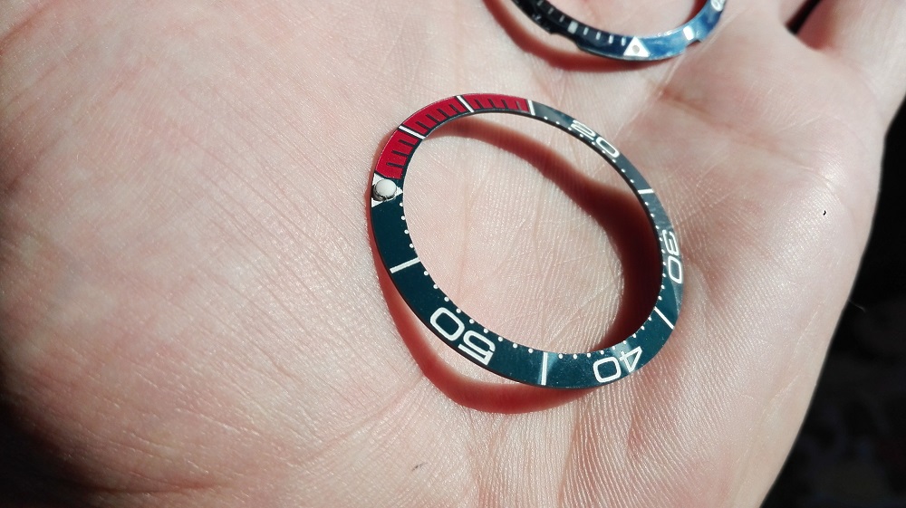

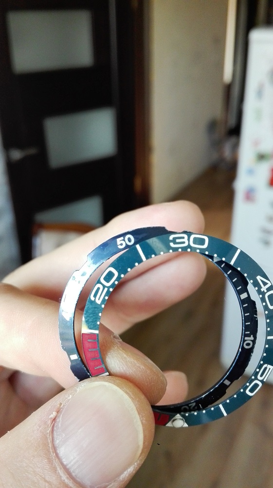

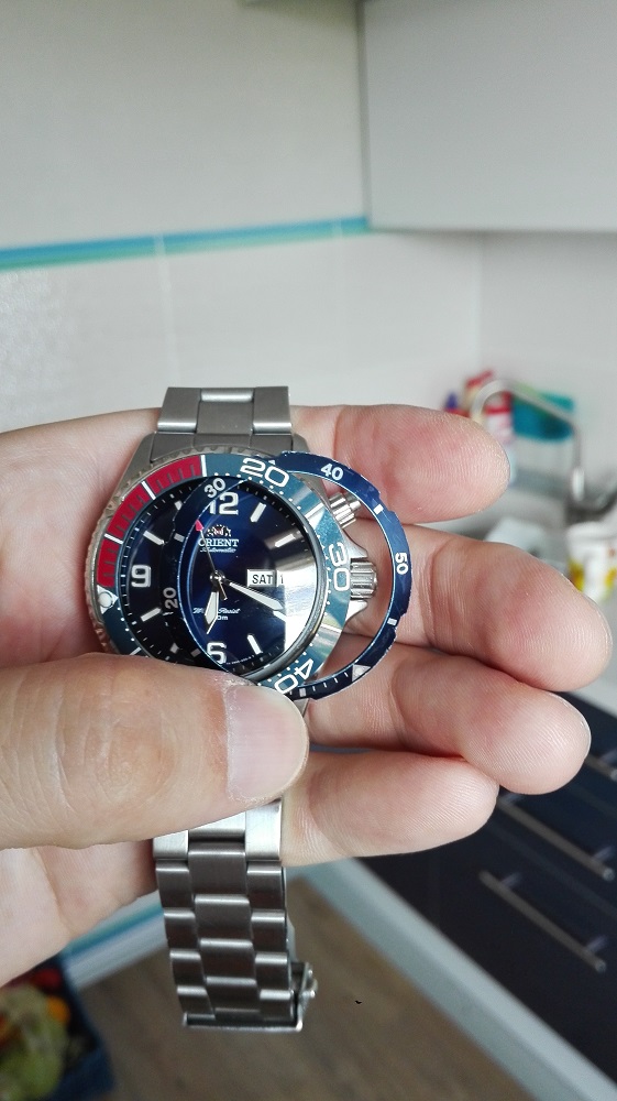

Сообщение от sholopai Посмотреть сообщение
новая попытка улучшения..
Родная вставка безеля вся исцарапалась, и сильно раздражает.
решил поменять на керамику! Но, обязательно пепси!
нашел на алиэкспрессе что-то более менее подходящее..
но, есть пору но..
1 внутренний диаметр меньше (30,5мм), чем у сапфира (родного стекла) 31 мм. Т.е. придется расточить.
2 внешний тоже немного не войдет ( как минимум из-за выступов металла на безеле)
и тут у меня 2 варианта.
1)или расточить родной безель и внутреннее кольцо вставки.
2)Или расточить внутреннее кольцо вставки и подогнать внешнее кольцо вставки, под родной безель. Т.е. сделать точную копию вставки безеля. Но, при этом есть опасность повредить краску... хотя, дело и поправимое.
керамика зараза твердая, даже напильник не берет. но, я решу эту проблему.
пока, что в раздумьях и просто приклеил на ПВА поносить/посмотреть.
короче, нужен совет..
Если растачивать безель, убирать выступы, то надо учесть, что проточки/ лыски на выступах более длинные, и сточив выстып, "огалиться" кромка лыски, т.е. есть вероятность, что будет видна кромка вставки. На сколько видна? Будет ли это портить вид?
"Вогнать" керам вставку вместо штатной? В принципе возможно. И лучший, на мой взгляд вариант. Сохраняется родной дизайн мако. Только один форумчанин делился фотками выполненой работы. Очень качественно сделано, судя по фото, ни малейшего изьяна. Но, насколько помню, и если не путаю, там и посадочную плоскость вставки (на которую она вклеивается) пришлось точить. Надо искать этот пост, а в какой теме не помню, а поиском сразу не получилось.
P.s. Вот тут: http://forum.watch.ru/showpost.php?p...postcount=1048 уважаемый oldfox говорит об этом, и приводит ссыль на пост с фото.

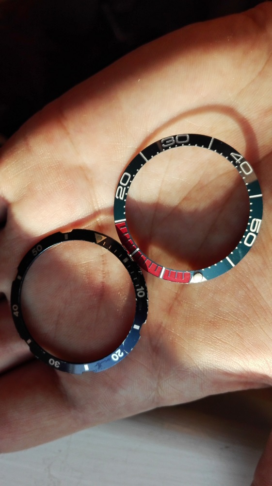

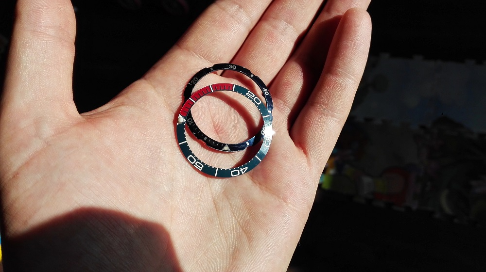

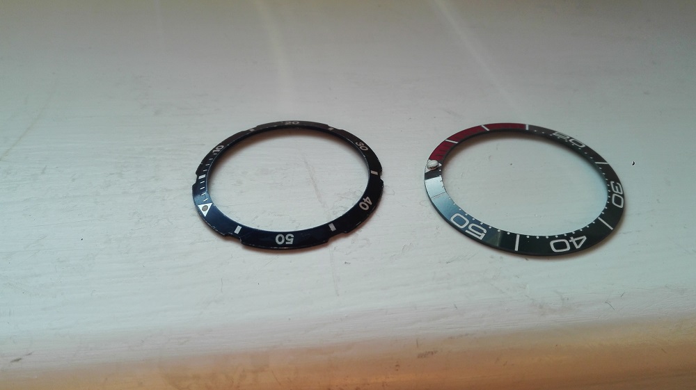

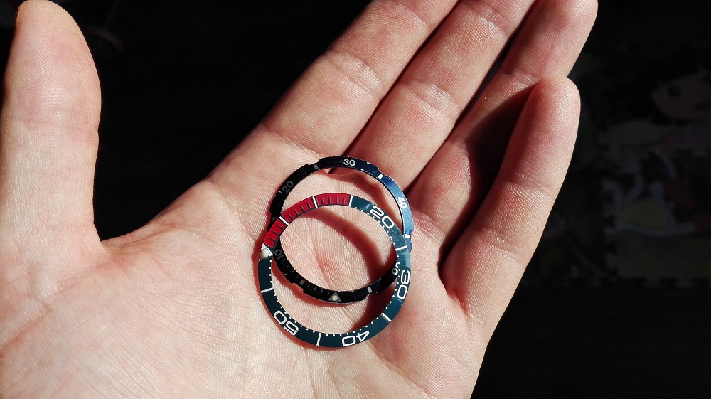

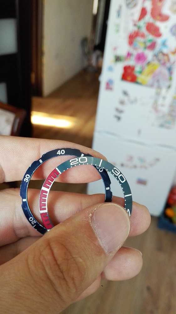

Сообщение от vla53 Посмотреть сообщение
огромное спасибо! это придает уверенности! Но, тут фишка в том, что бы сделать именно пепси. А не просто одноцветный.
Даже думал купить другие мако. Но, был разочарован циферблатом. В новых мако пепси он ВООБЩЕ НЕ ИГРАЕТ НА СОННЦЕ... Одноцветный я бы уже наверное сделал. Но, тут тоже небольшая загвоздочка. они намного светлее. а мне хочется что бы был как можно роднее к оригиналу. В связи с этим могу сказать одно.
Буду делать в размер родной вставки. Пусть сохранится дизайн.
как и обещал фото керамики по сравнению с родной (СТЕКЛО САПФИР)

Кстати, я уже обработал ее по внешнему и внутреннему диаметру..
ну, и твердый материал! это пипец..

Для меня разница цветов где-то на грани, теперь буду долго думать.
Удачи! По поводу точного совпадения цвета, выскажу своё имхо. Вот у меня первый мако с пепси, но... хотелось бы одноцветный, и не синий . На мой взгляд, часы "выигрывают", если безель не в тон цифера. Если б ставил, то черный, белый, в общем даже почти любого другого, скажем темно зеленый. Посмотрите такие варианты на фотках. А вот ваш новый, очень нравится, именно изменением оттенка цвета, в зависимости от освещения.
Чем обрабатывали вставку? Алмазный надфиль?
И, пожалуйста, поделитесь результатами конечного труда. На мой взгляд, самое трудное не один выступ подогнать, а все, что б нигде зазора лишнего не было.

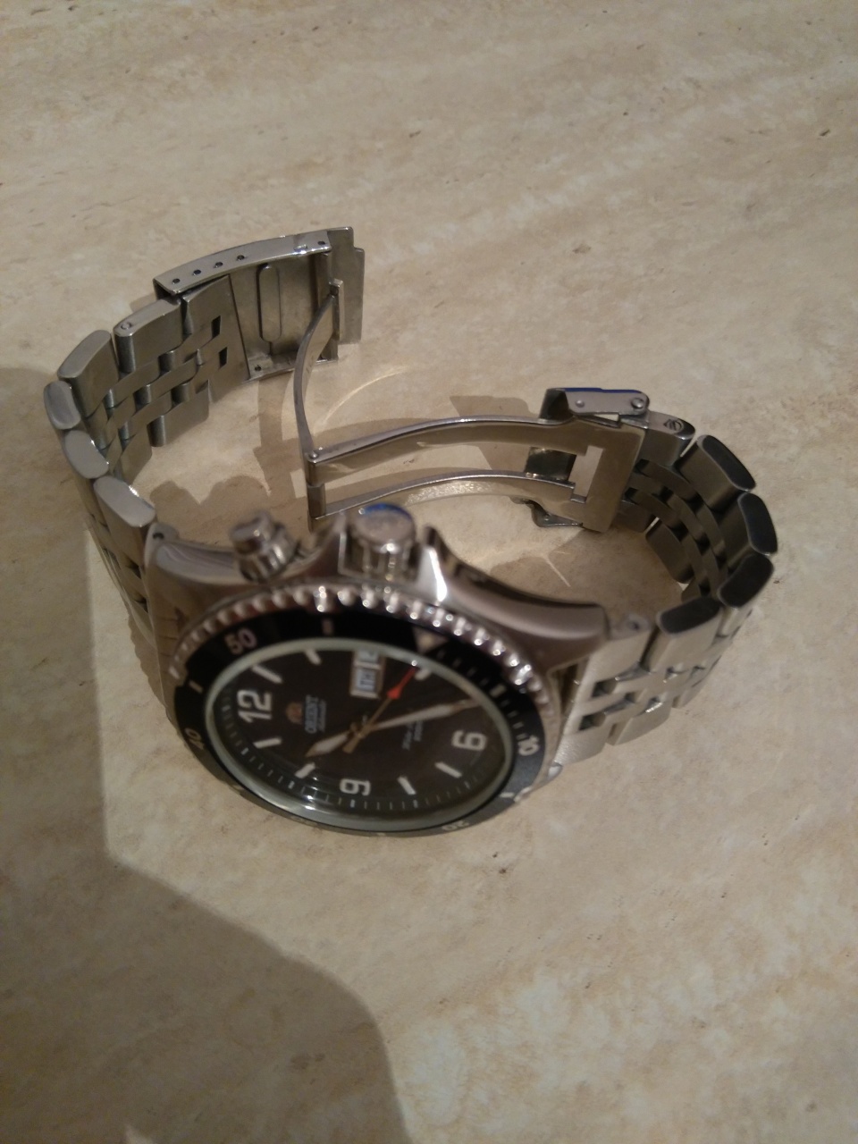

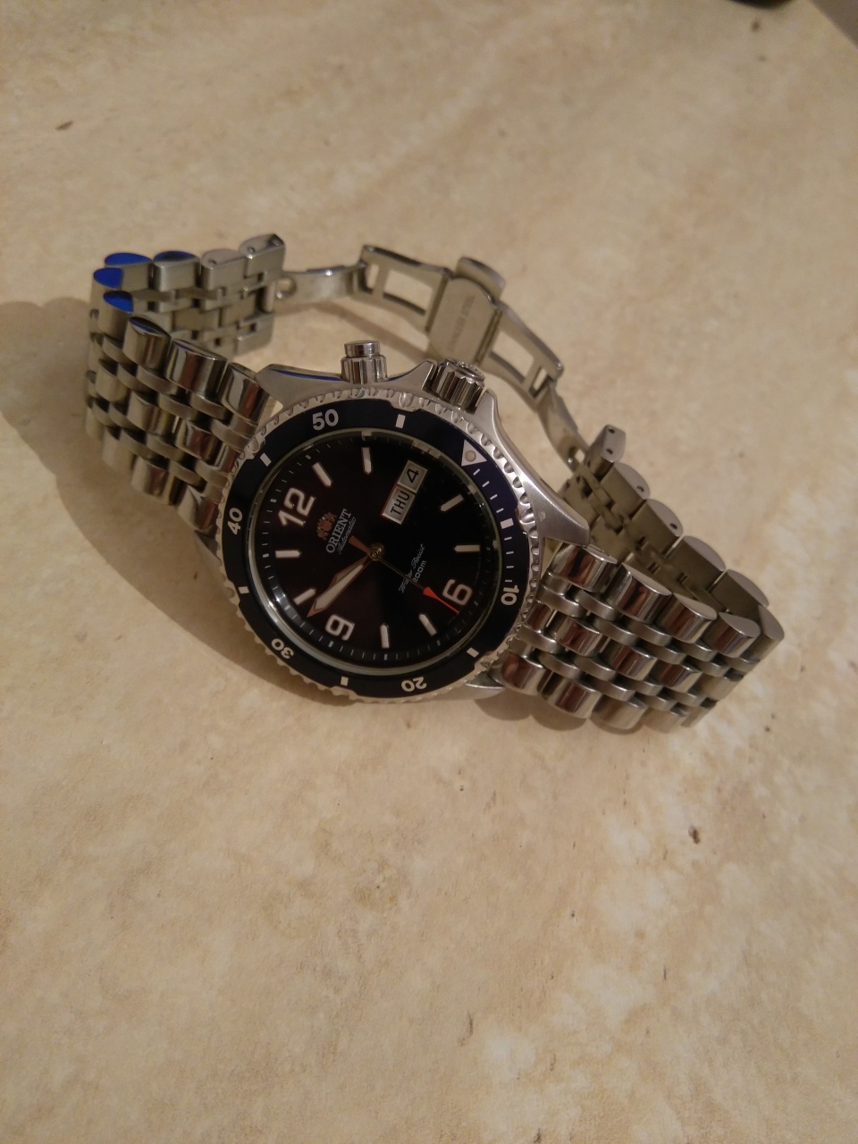

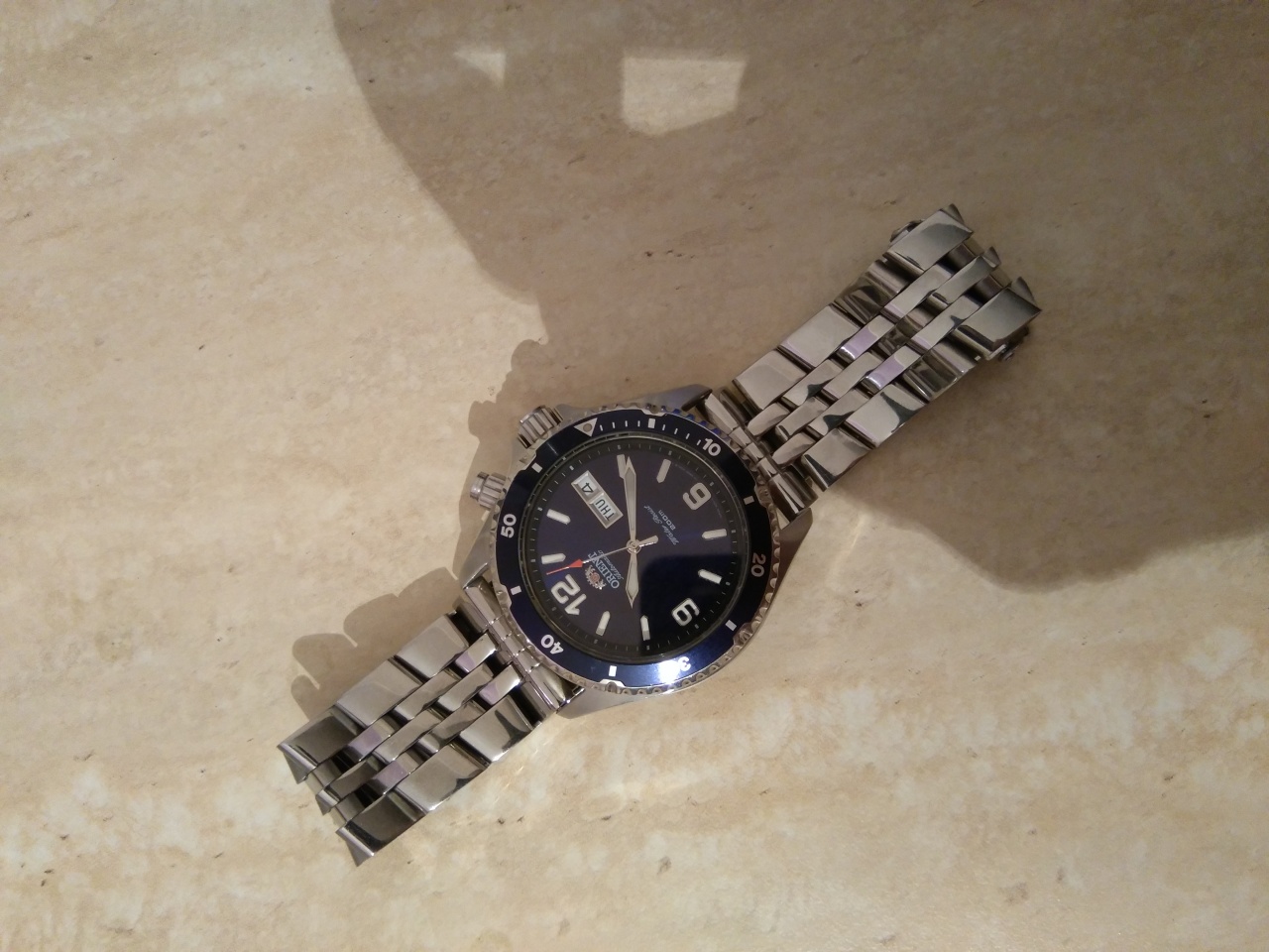

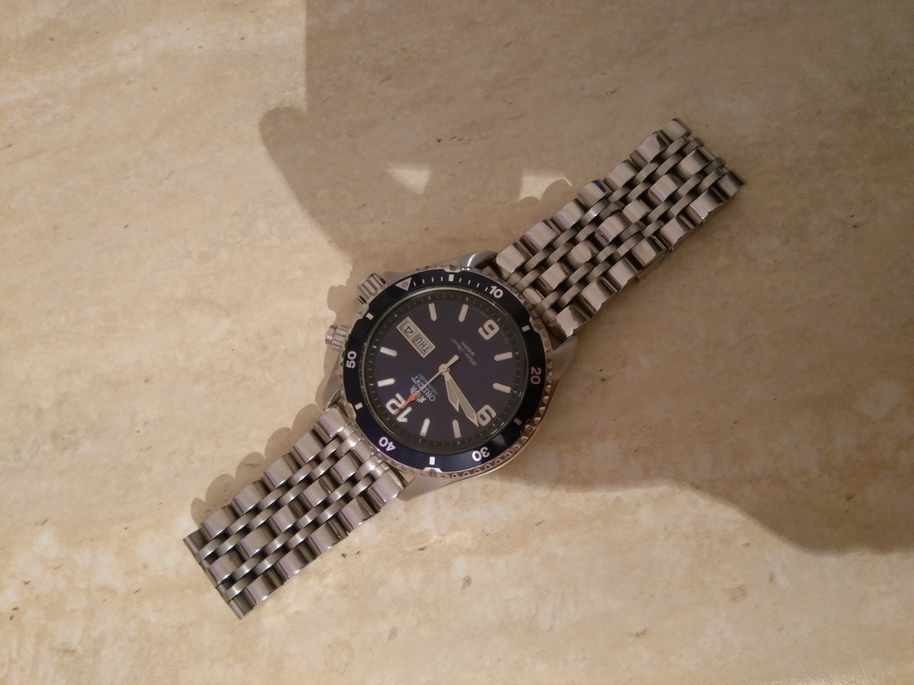

Orient Blue Mako EM65002D
------- ДОБАВЛЕНО ЧЕРЕЗ 27 МИН --------
Сообщение от RomanL Посмотреть сообщение
Не, пожалуй, вот с таким браслетом будет поувесистее...
да, мне тоже нравится, как играет на свету!!но, это дело вкуса...
да, только алмазный инструмент. типа дреммеля...
вручную... ну, я не знаю... алмазными надфилями, это несколько лет займёт!
