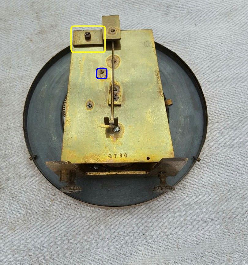

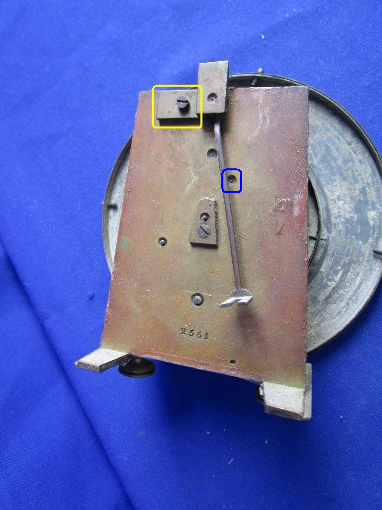

Не-не, не Ленц точно. Судя по всему (Татьяна меня поправит), это Карл Вернер. Они делали в 1880-е почти точные (в стилистике) копии Ленцкирховских механизмов.
С уважением,
Олег
Я не знаю кто это, но не C.Werner точно.
У механизмов по-разному расположены посадочные отверстия и мост анкерной вилки имеет разную длину.
ID:	2241460 Нажмите на изображение для увеличения
А ещё у ранних Вернеров механизм с циферблатом крепились на 3 пальца, а у этого механизма на 4.
С уважением, Татьяна
Fugit irrevocabile tempus

Татьяна, а вот у этого вернера циферблат крепится на 4 стойки и мост анкерной вилки имеет тоже другую длину. Отверстия цапф расположены по-другому, да, но это могло быть одним из модификационных отличий, коих у Вернера в течении времени было множество. Для меня очень важным фактором кажется наличие производственных отверстий на платине, у Вернера на ранних механизмах они присутствуют всегда и тут есть: одно в нижнем правом углу, второе - сверху, вероятно, спряталось за накладным мостом анкера.

Олег, добрый день!
Производственные (технологические) отверстия это мой пунктик. Я их всегда вижу, и это один из моих любимых маркеров для опознания производителя.
Но в конкретном случае он не перевешивает другие.
Ещё раз подчёркиваю, что если мы сравниваем этот механизм с ранними Вернерами, то совпадением являются только ТО (технологические отверстия), завальцованная платина и сменная накладка.
Сейчас заметила, что на подложке циферблата разное количество крепежа: у Вернера 3, а у обсуждаемого механизма 4.
