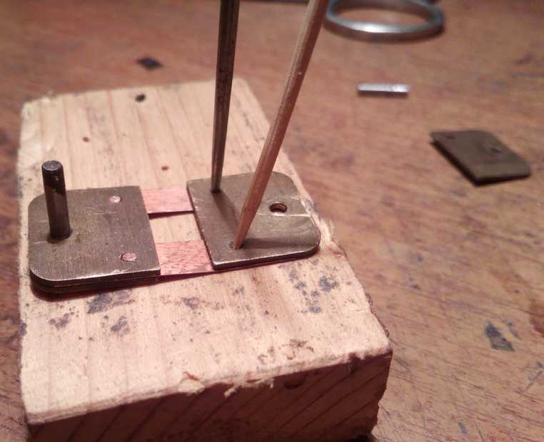

Последовательность ремонта. Была выбрана жесткая латунная фольга, вырезаны ножницами 2 полоски. В полосках иглой пробиты по 1 отверстию, облой с обратной стороны слегка опилен надфилем и полоски собраны в левую обойму на старых заклепках.
Придвинута правая полуобойма, пробито и обработано отверстие. В него вставлена базирующая зубочистка. Пробито иглой 4-е отверстие и пендельфедер собран на старых заклепочках, которые дополнительно расклепаны. Получилось, на мой взгляд, вполне надежно.
Латунь для пружин была выбрана из-за чрезмерной хрупкости штатных стальных полосок и чрезвычайно малого угла качания метрового маятника...
На всю работу с перерывом на обед ушло часа полтора.
