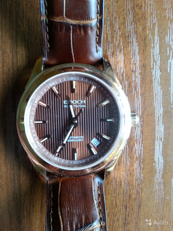

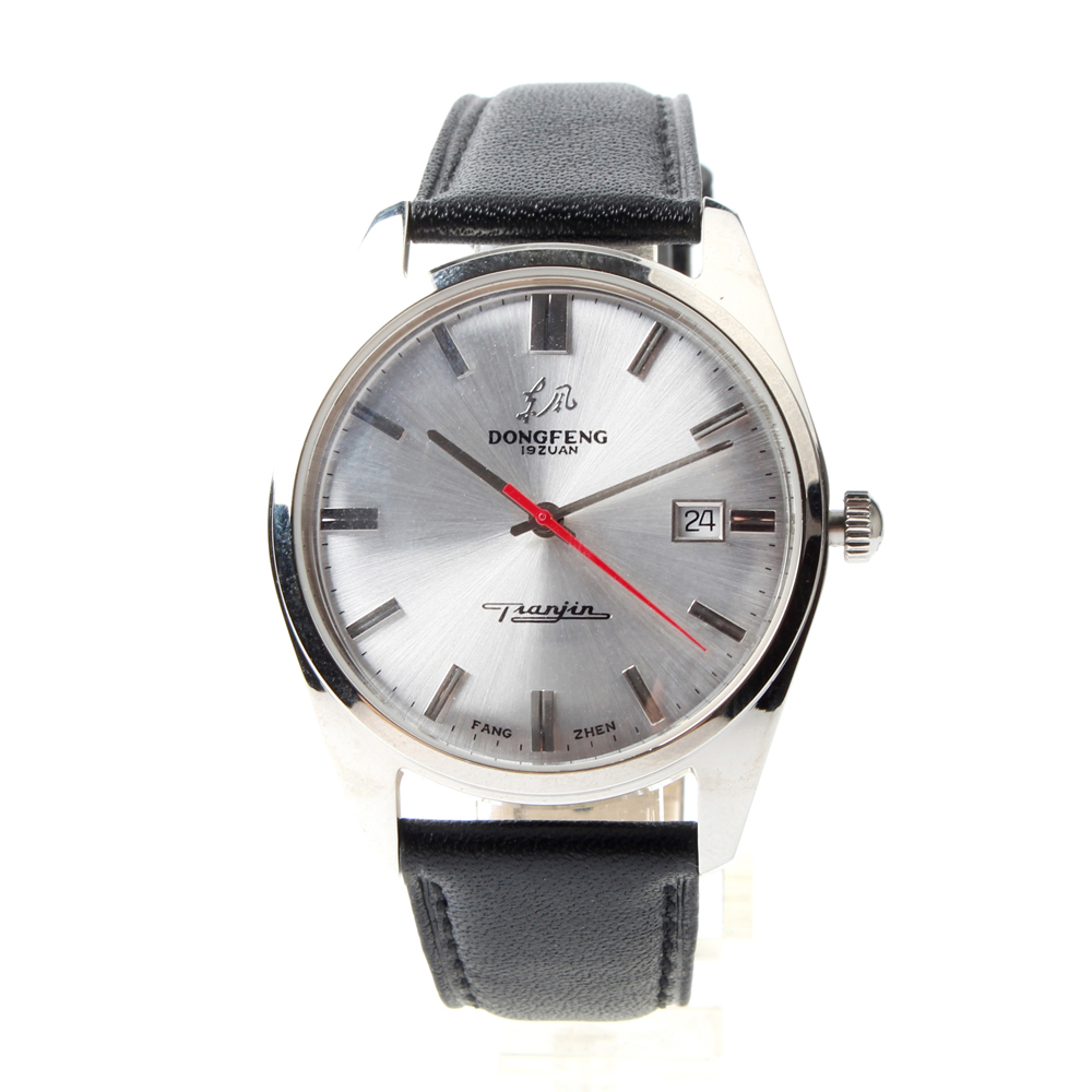

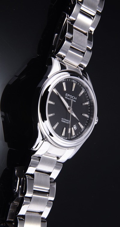

Хотелось бы узнать мнение специалистов.Вот ЭПОХа замечательно смотрится на магазинном фото.На АВИТО же нашёл такой кошмар дикий,что ужаснулся.Где правда?Стоят эти часы 310$?Часы "Дунг Фу"на родном сайте Сигулл(из форума по ссылке нашёл) тоже не впечатлили,однако,на АлиЭкспресс оччень красиво выглядят и цена всего-то189$ против 220-260 $ на других.Вот на этом www.good-stuffs.com тоже есть.От fedornagan в видеообзоре очень понравились Шанхай за 45$ с фразой Мао на циферблате.Может он и про Эпоху с Дунг Фу сказать что может?Нажмите на изображение для увеличения

Про точность уточнить хотелось бы : механизм ST2130 от самого Сигулла (так заявленно) может идти 1 мин в 4-5 суток без дополнительного вмешательства?Вот прямо с доставки и пошёл себе и пошёл.По 1 мин в 5 сут?Если нет,то настраивать в нашей Вселенной их больше некому.Значит,и смысла покупать нет.Жил себе ночью по Солнцу,днём по звёздам,видать и дальше нам в тундре так придётся.Заранее благодарен.

Первый Epoch - реплика Омеги. Х.з., стоят они тогоь или нет, но таких клонов достаточно, можно еще повыбирать.
Дунг-Фу я бы не взял, не нравится что-то, да и метки криво наклеены.

Объяснить попробую,почему ЭПОХа привлекает именно эта : я захотел не как жалкий неудачник двух зайцев пристрелить(например,водозащита и толщина божеская),а как хитрый Мазай набить зайками полную лодку- и тебе толщина классная,и тебе водозащита,и светятся везде сами по себе аж 12 лет,и мех-м с хорошими отзывами,и округлость приемлемая. Ну,думаю,читаемость неплохая должна быть.Но зрелище с АВИТО,конечно,только опытного хирурга не напугает.Вот и решил отложить до выяснению чего-нибудь интересного.
Почему понравились Дунг Фу не знаю.Наверное,всё-таки их и куплю.Но и лодка,полная зайцев,тоже ничего. Заманчиво так заманивает достоинствами.ЭПОХа кажется наиболее практичной,т.е для показа времени,а не себя красивых.Да.Вот и сформулировал : часы хочется практичные и надёжные.И надолго.Как Ракеты и Полёты при старом режиме (какую бы чушь мне про него не несли дикие люди - 14 лет носил те часы и ни слова упрёка,а только горечь сожаления по утратам).
Всё зависит от заключения экспертов.Жду с нетерпением.

Часы "ДонгФенг" (Восточный ветер) которые на сайте good-stuffs, это, если можно так сказать, современная реплика старых, времён Культурной революции, часов. По сути, это совсем другие часы. Вместо механизма st5, стоит высокочастотный st2130, стекло сапфир, против акрила у оригинала, и чуть больший размер 38 мм против 35. И если упомянутый выше Шанхай 8120 с фразой Мао "Служить народу" имеет действительно старый механизм выпуска конца 60-х, и вообще в точности повторяет старые часы (хотя корпус из нержавейки, акриловое стекло, циферблат и стрелки современного изготовления) то у ДонгФенга механизм уже современный. По сути, эти часы дань истории, сделанные исключительно "по мотивам" старых.
Что касаемо "EPOCH", то по ним лично у меня весьма мало какой нибудь информации. Но, та что есть характеризует часы очень высоко. Их несомненный пллюс, это наличие хорошего механизма (st2130) и тритиевой подсветки. Отмечают также очень приличное качество корпуса и сапфировое стекло. Но мне лично с ними сталкиваться не приходилось, хотя одно время рассматривал их для приобретения.

Спасибо.Про винт-эксцентрик особенно,т.к.как раз сегодня попался обзор другой Эпохи и на фото мех-ма я и увидел такой винт.Очень,конечно,удобно.Странно,что "лодку,полную заек"(Эпоха6029г)можно отыскать только в одном магазине.И больше совсем нигде.

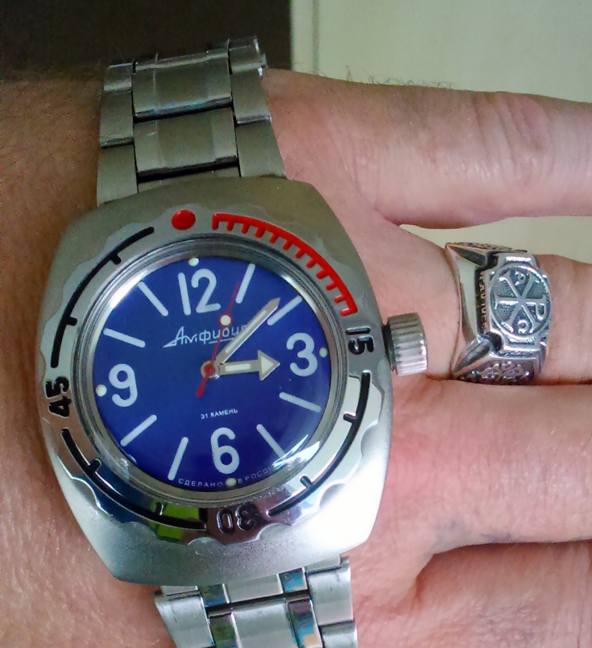

Вчера ход у Амфибии настроил. Ход стал -/+1 секунда в сутки. Настроил с 3-й попытки без всякого аппарата)) До этого ход был +15 секунд в сутки. Про ход китайских часов выше писал. Тоже +2 сек в сутки тикают.

"Всякий аппарат" это обычный смартфон с приложением.
А про секунду в сутки у Амфибии я помолчу.

Вы всех хотите убедить, что китайские часы за тысячу рублей и российский восток к точности хода почти приравниваются к кварцевым часам? И что швейцарские механизмы в разработку которых вваливают миллионы, но так и не могут достичь такой точности?
Я наверное добавлю еще скептицизма, но вы же понимаете, что часовой механизм сложная штука и конечный результат его работы зависит от материалов и качества обработки узлов и деталей. Вы реально так считаете, что часы за 1 т.р. могут быть прецизионными? Или это может касаться лубочного Востока?
