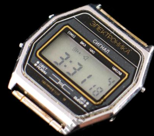

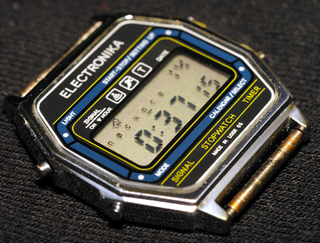

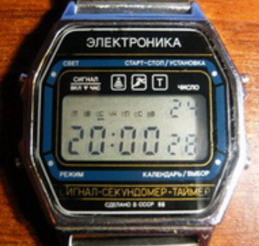

Ну вы даёте про ЦНХ "Электроник 5х" (наручных)... Были в начале 90-х годов "Э-52", "Э-55" (советские), шли замечательно, никаких таких феноменальных погрешностей никогда не видел. А после установки ЦНХ в месяц было +/- 2сек! Гораздо точнее допусков Casio. А вот синхра по GPS, смарту или СДВ-передатчику (радиосинхра) - это действительно костыли. Проще там было сделать ЦНХ и идут себе, и не надо пердолиться, устанавливая различные соединения с внешними прибамбасами. ЖК индикация могла б быть пожирнее и поконтрастнее только, если сравнивать с похожими тонкими Casio под "металл".

(Фотки из Инета, не мои.)

Ваши данные не противоречат моим. При массовом выпуске часов обязательно будут иногда сходиться звезды и будут получаться точные без настройки Электроники, водоплавающие трехзвездочные Ориенты и т.п. Но понятие "качество" - это не только про абсолютные характеристики, но и про стабильность этих характеристик. И вот с этим параметром у Касио ситуация лучше (тут можно вспомнить и отсутствие водозащиты на Элках, и текущие на ровном месте дисплеи, и (мой случай) когда сбросилось время от того, что я Элку на стол слишком резко положил, у нее нажались одновременно две кнопки и сбросилось время. У Касио время не сбрасывается, даже если все четыре одновременно нажать - я на всех своих экземплярах перепробовал)

Насчёт ЦНХ - думаю там будут проблемы с правами, если кто-то другой захочет себе поставить в серийный выпуск. Это всё равно, что если Citizen начнёт использовать Smart Access в своих часах. Насчёт допусков: Электроники с завода спешат/отстают просто адски, для этого там и установлен ЦНХ/АЦНХ. У Casio допуск в пределах ГОСТ, а настройка точности хода производится с помощью подстроечных резисторов (для рукастых) или GPS/Bluetooth/Multiband 6(для занятых/ленивых)

Дело не в правах. Касио, если бы пожелало, белорусов бы со всеми патентами купило бы. Тут дело в допусках, при которых возня с ЦНХ просто смысла не имеет. А кому прям сильно надо - вот подстроечный резистор, но таких людей 1 на миллион.
