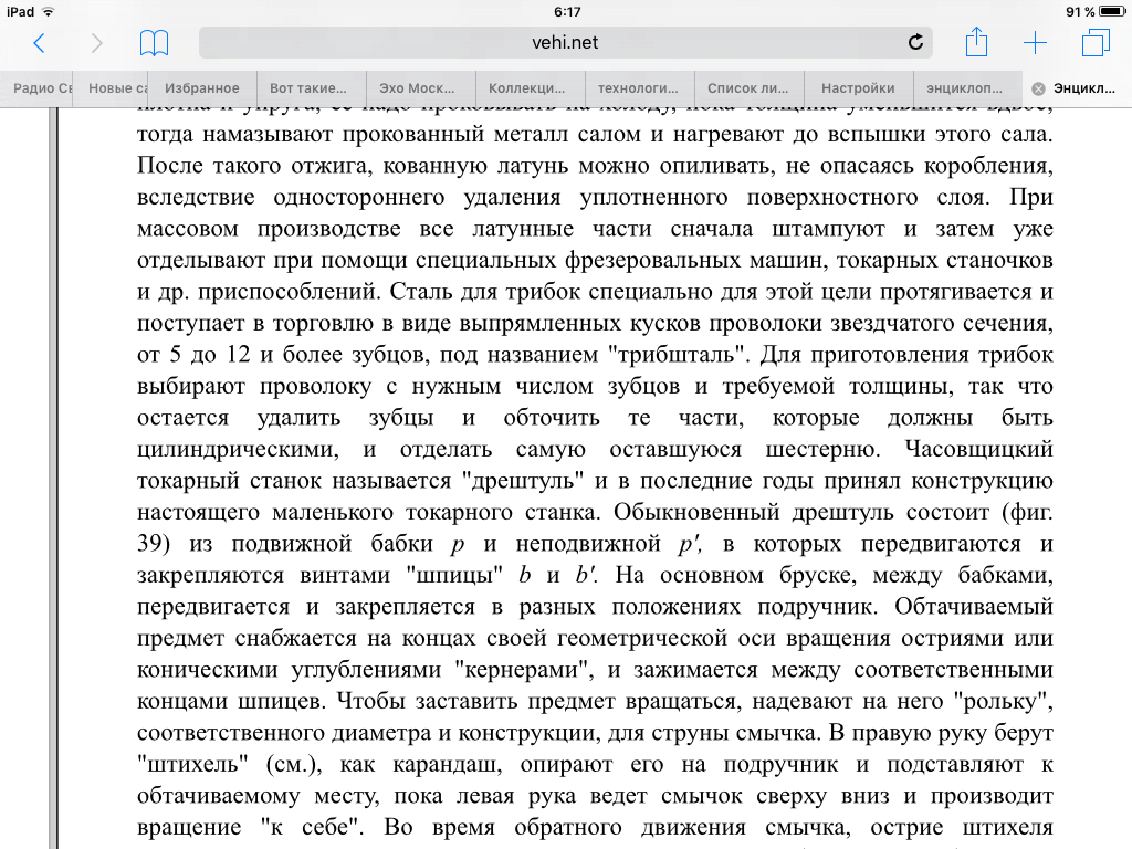

Значит, во времена Броггауза и Ефрона существовала и технология волочения трибовой проволоки из сортов мягкой стали.
