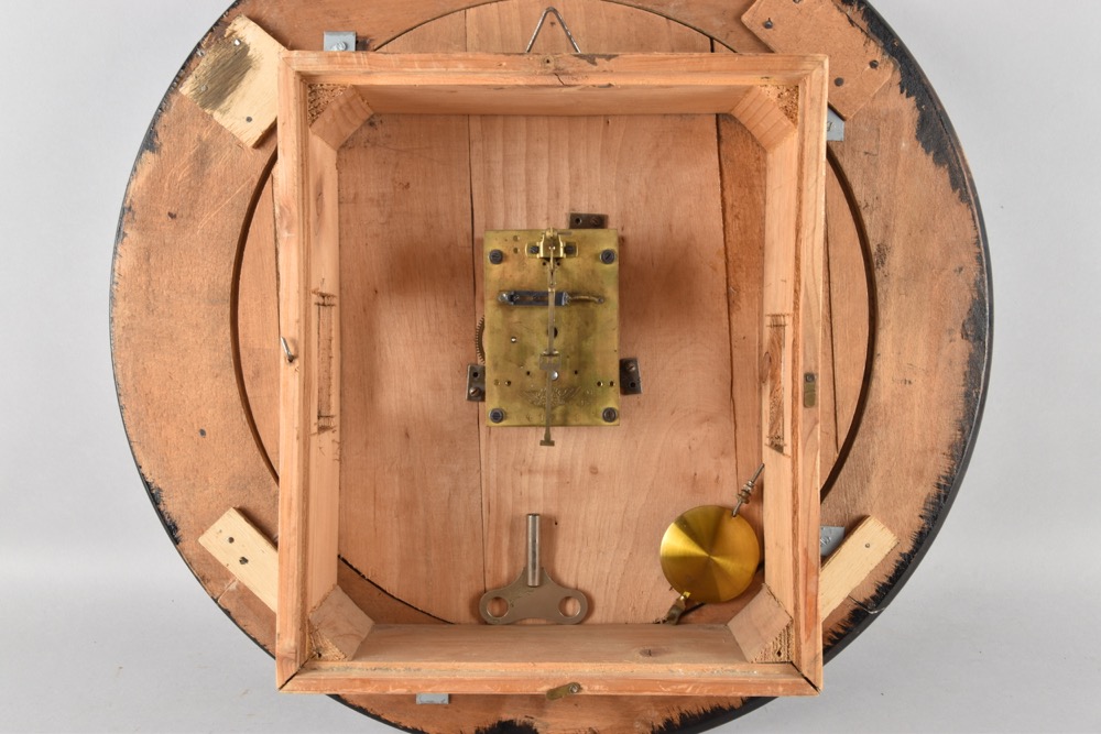

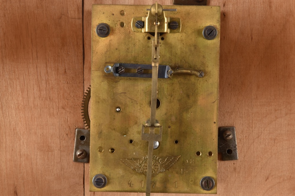

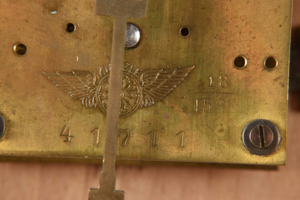

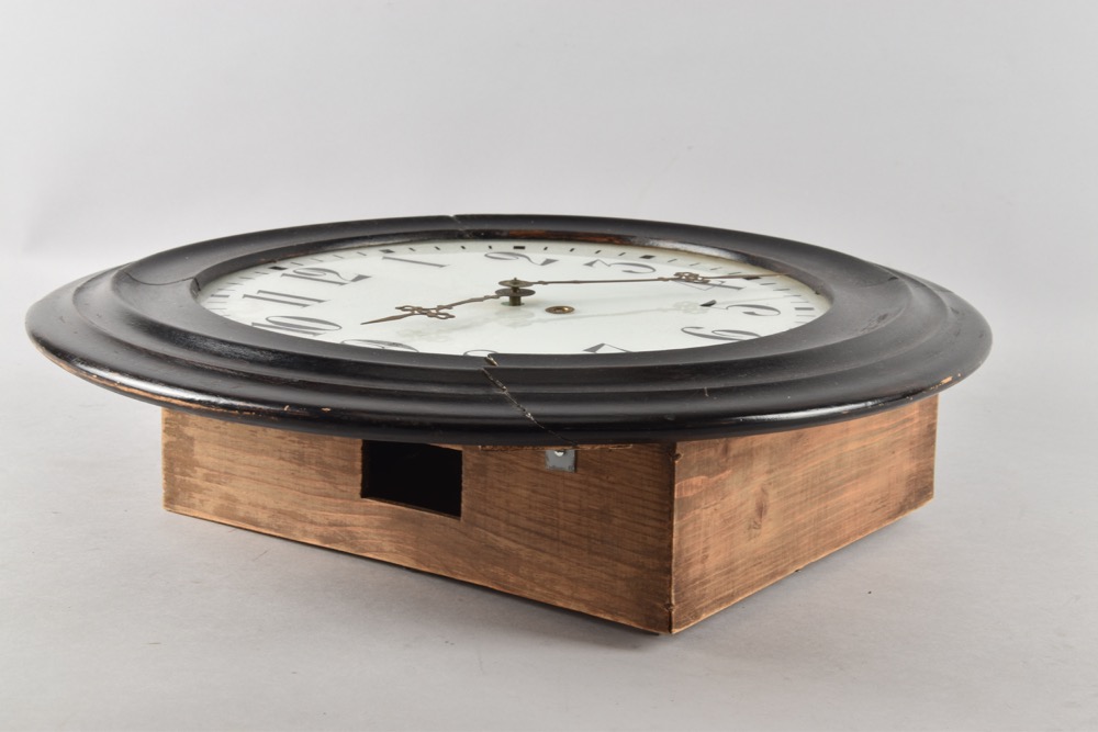

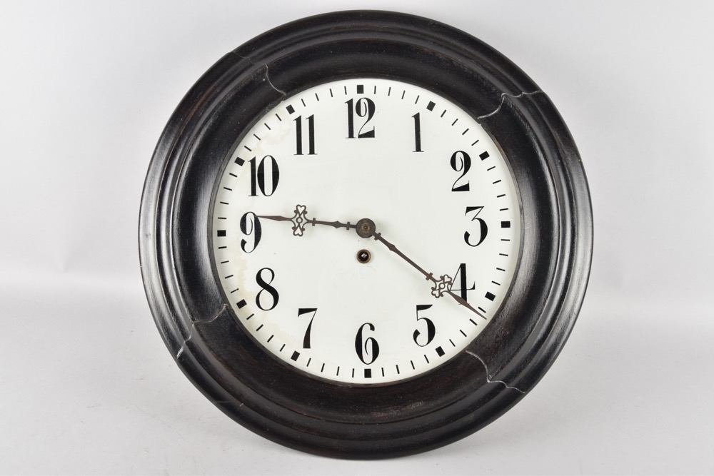

Доброе утро.
Показались небезынтересными вот эти часы. А стрелки-то какие!
ID:	2032260 Нажмите на изображение для увеличения
ID:	2032261 Нажмите на изображение для увеличения
ID:	2032262 Нажмите на изображение для увеличения
ID:	2032263 Нажмите на изображение для увеличения
И зачем там на задней плате скоба с пружиной? Может для запуска маятника через боковую дверку?

  #408
Старый 14.12.2017, 09:55
Аватар для Oled
Oled Oled вне форума
Регистрация: 27.12.2008
Сообщений: 10,963
Сказал(а) спасибо: 9,686
Поблагодарили 14,170 раз(а) в 6,705 сообщениях
Николай, да, это приблуда для запуска маятника не двигая корпус. Такие у Беккера в шайбах часто попадаются.

  #409
Старый 14.12.2017, 09:56
Аватар для aleks1960
aleks1960 aleks1960 вне форума
Регистрация: 26.02.2017
Адрес: Рязань, Россия
Сообщений: 4,707
Сказал(а) спасибо: 3,198
Поблагодарили 7,136 раз(а) в 2,492 сообщениях
Сообщение от NickFMS Посмотреть сообщение
А стрелки-то какие!
Даа - стрелки хороши , а вот корпус мне кажется помоложе будет , не так часто увидеш круглую рамку собранную просто из сегментов (без сосновой подложки) да ещё и стыковка на косую фугу , результат к сожалению плачевный , не спасают и точечные накладки с тыльной стороны , ну и в целом качество работ по корпусу вызывает много вопросов.
P.S. А дергалка для запуска ( а это именно так) у нас уже была раньше .

  #410
Старый 14.12.2017, 11:34
Аватар для TatynaS
TatynaS TatynaS вне форума
Регистрация: 31.05.2015
Сообщений: 4,648
Сказал(а) спасибо: 5,594
Поблагодарили 8,489 раз(а) в 3,453 сообщениях
Доброе утро.
Вложение 2032260 Вложение 2032261 Вложение 2032262 Вложение 2032263 Вложение 2032264
С уважением,
Николай, добрый день!
Такое приспособление описано в патенте 128729 (1899 год), на NAWCC тема https://mb.nawcc.org/threads/dgms-id...5/#post-574741
Встречала это приспособление (если точнее, то следы от него в виде мелких технологических отверстий) на более ранних механизмах "Schlenker & Kienzle". сделанных в 1897 году.
Механизм, показанный вами - поздний цельноплатиновый молчун Кинцле.
На самом деле, молчуны Kienzle - самая загадочная ветка в этой теме, без бутылки коньяка точно не разберёшься!
