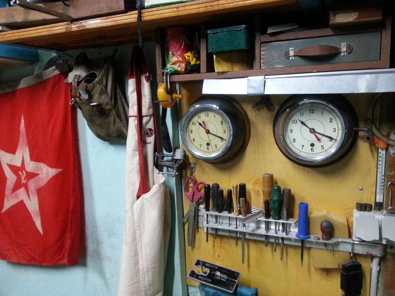

"А чтобы жена не выгнала, я их повесил в гараже" 4-73 и 1-73.. слева стрелка новая, справа родная но некомплектная :-))
