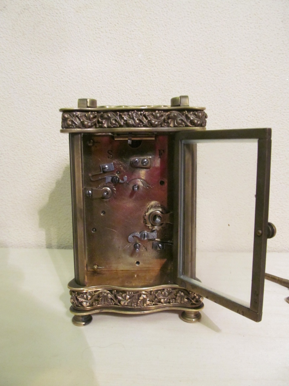

Всем здравствуйте, прошу Вас помочь мне в опознавании часов и определении их стоимости. При установке времени часы начинают ходить, но потом останавливаются. Размеры часов: 13см Х 7см Х 7,5. Всем спасибо!

Каретные часы с будильником и не родным приставным ходом.
Корпус изящный, но насколько это повлияет на цену - не знаю. В обычных корпусах, насколько помню - 5-10 тыс.руб.
Судя по виду, вполне все комплектно, основной вопрос в исправности приставного хода. Отдайте часовщику, он наладит.
Если найдете на задней платите клеймо, то сможете определить производителя.

Меня еще вот какой вопрос интересует : как, где могли сделать неродной приставной ход? На заводе? (просто аккуратно сделано - визуально) Там стоит штамп 3-86 и клеймо ЧЗ4 (могу ошибаться) ( часовой завод 4-е , есть такой или был?). Кстати, они пошли, вначале останавливались, сейчас уже идут больше суток не останавливаясь, будильник работает, точность хода неплохая. И какого они года? Начало 20-го века или гораздо позже? Спасибо .

Конец/начало ХХ века, если не ошибаюсь (бывали и реплики).
Приставной ход (регулятор спусковой приставной) советский, заводской, 1986 г.в. Такие до сих пор делают в Чистополе и Челябинске.
Крайне не советую заводить часы без дефектовки, чистки и смазки - износ может быть фатальным.

ЧЧЗ - Челябинский Часовой Завод. Фирма Молния.

Прошу прощения, но приставной ход Х-3 всегда делался на Чистопольском часовом заводе. Он в разных вариантах шёл на часы ОЧЗ/Янтарь, на чистопольские корабельные, на реле времени 2РВМ... Челябинск тут ни при чём.
Случаи, когда этот приставной ход ставили на старинные часы вместо родного, не редки. Сам однажды подобное делал, поскольку родной приставной ход был вконец сломан и разукомплектован, восстановить его не было возможности. Правда, у тех часов он был не виден.

Выпускаемая продукция Х-3, ЮУОМЗ, Челябинск:

Странно, всегда был уверен, что Чистополь это делал... Или они оба это делали?

В 1986 году ЮУОМЗ (Челябинск) еще даже в проекте не было. Так что все таки Чистополь.
