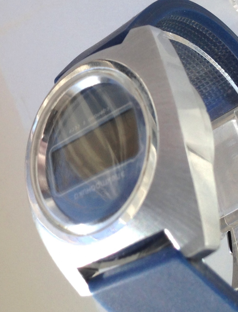

Спасибо Андрей, с вашей помощью я запустил свою первую синюю электронику, теперь у меня парочка синих, на фото не очень в живую огонь!
Последнюю купил в рабочем состоянии и был удивлен, что они на ходу и в таком прекрасном состоянии. Разговорился с продавцом, он оказался часовым мастером и по его словам коллекционер часов СССР, я думал, что всех местных коллекционеров знаю))
