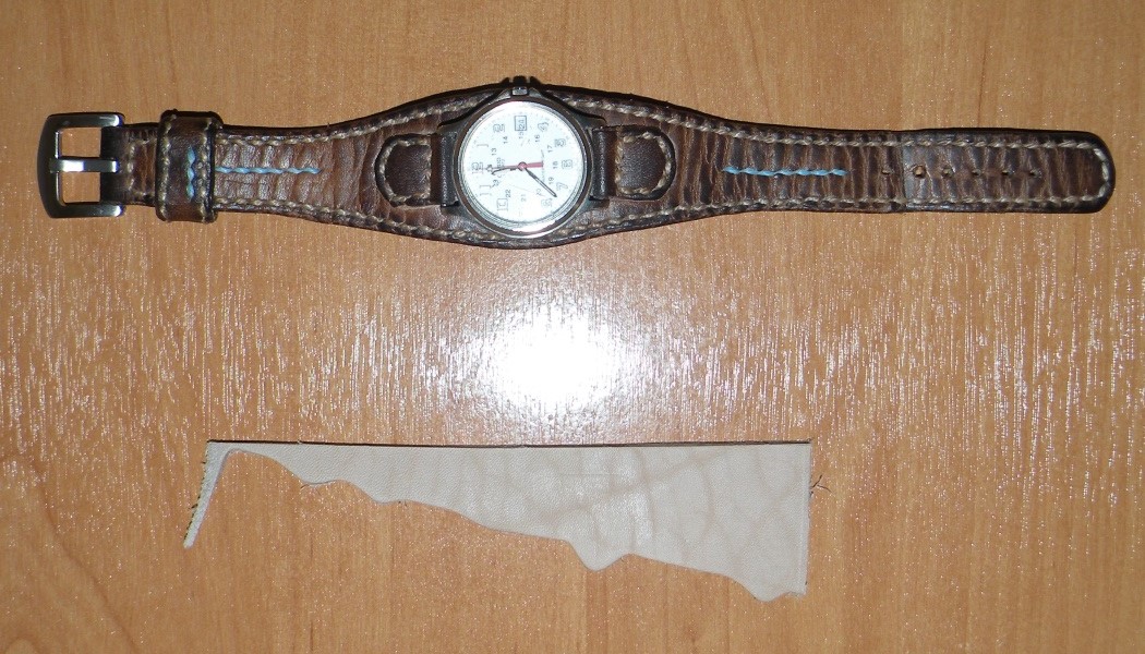

А я с растишкой ещё вообще не пробовал...((( В инете заказывать пока не вижу смысла, а на месте не нашёл. Работаю с шорой, она вроде как хромового дубления, воск берёт хорошо. Тёмно-коричневую пока не трогал, а светлая после вощения принимает приятный коричневый оттенок.

Сообщение от Fimuch Посмотреть сообщение
еще вопрос по вощению, воском можно покрывать любую кожу? просто на хромовой у меня сильно меняется цвет с коричневого до почти черного... мне это в принципе нравится но это на коричневом, с другими цветами не уверен совсем. или хромовую уже вощить вообще не обязательно, только растишку?
При вощении кожа становится темнее.
Если кожа имеет финишную обработку (покрытие какое-либо), то воск хуже проникает и, что разумеется, менее сказывается на цвете при обработке.

Сообщение от Kinto Посмотреть сообщение
..., а светлая после вощения принимает приятный коричневый оттенок.
Вложение 1974582
Собственно это краст (кожа без обработки лица). И он более всего темнеет при вощении.

вооот у меня похожим образом темнеет... как отличить краст от просто хромки?
