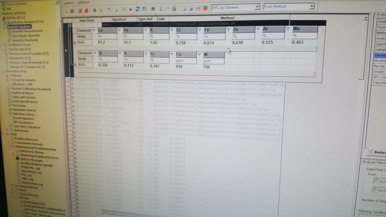

Итак, наступил новый день, я у пк, а значит, что через секунду раскроется "тайна", что же такое "Copper Bronze" у H2O ORCA DIVE BRONZE?! Забегая вперёд, скажу, что название себя полностью оправдывает
Прежде всего, хочется сказать спасибо Гена Бобков, r711, ARTEM KUZMIN за стимул заморочиться и сделать анализ
Поиски лаборатории были долгими и увлекательными. Через знакомых, у которых есть знакомые, у которых тоже есть знакомые и в их числе есть химики, мне всё-таки удалось найти в Благовещенске лабораторию с нужным оборудованием. Собственно оборудование для анализа - Рентгенофлуоресцентный спектрометр ARL ADVANT’X (для информации: Спектрометр ARL ADVANT’X используется для широкого круга задач: от мониторинга нескольких элементов в маслах, полимерах, цементе или горных породах до полного анализа стекла, металлов, руды, огнеупоров и геологических материалов. Преимуществами XRF анализа перед другими методами являются скорость, простая подготовка проб, хорошая стабильность и воспроизводимость анализов, а также широкий динамический диапазон измерений (от уровней ррм до 100%).
Сердцем спектрометров серии ARL ADVANT'X является универсальный «бесшестереночный» гониометр, использующий принцип муаровых полос и гарантирующий скорость, гибкость и надежность анализа за счет оригинальной системы позиционирования. С помощью гониометра можно выполнить количественный анализ любого элемента от Be до U при условии правильно подобранного кристалла.)

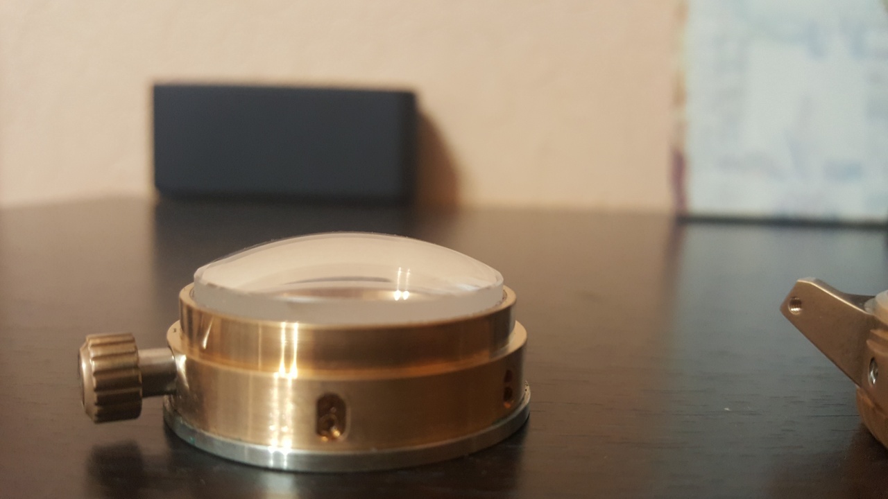

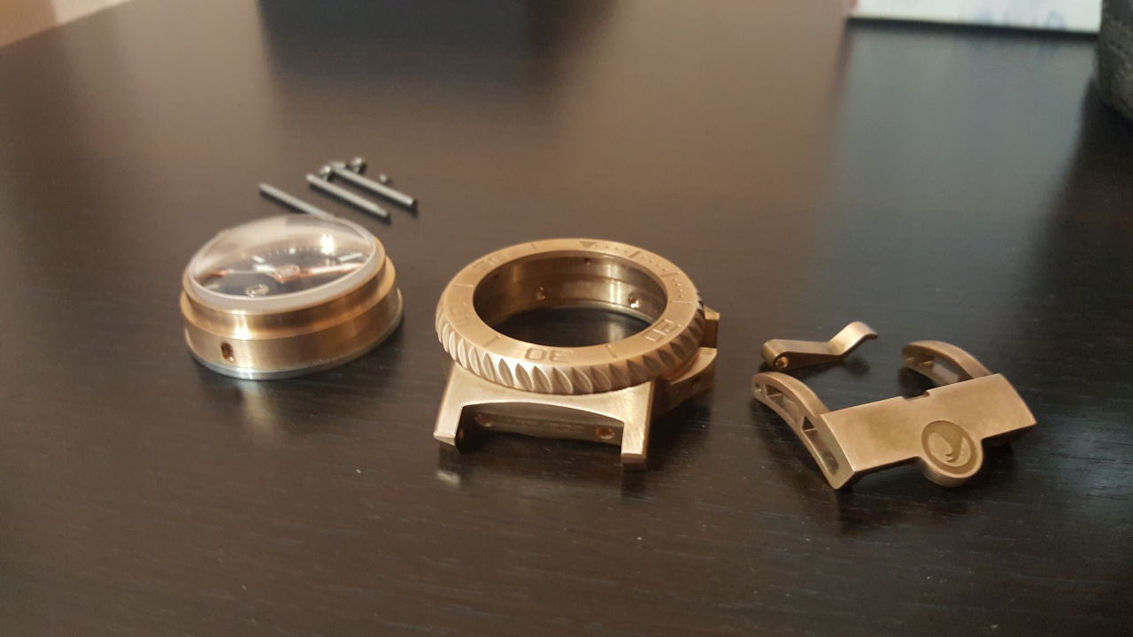

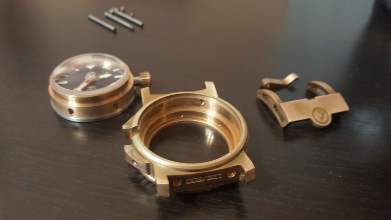

прежде чем отправиться в лабораторию, я "разобрал"(если так можно выразиться) часы, благо это совсем не сложно, да и видеопримеры в интернете имеются. Открутил четыре болтика и вуаля
Тут же любуемся выпуклым сапфировым стеклом

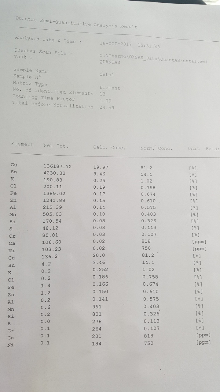

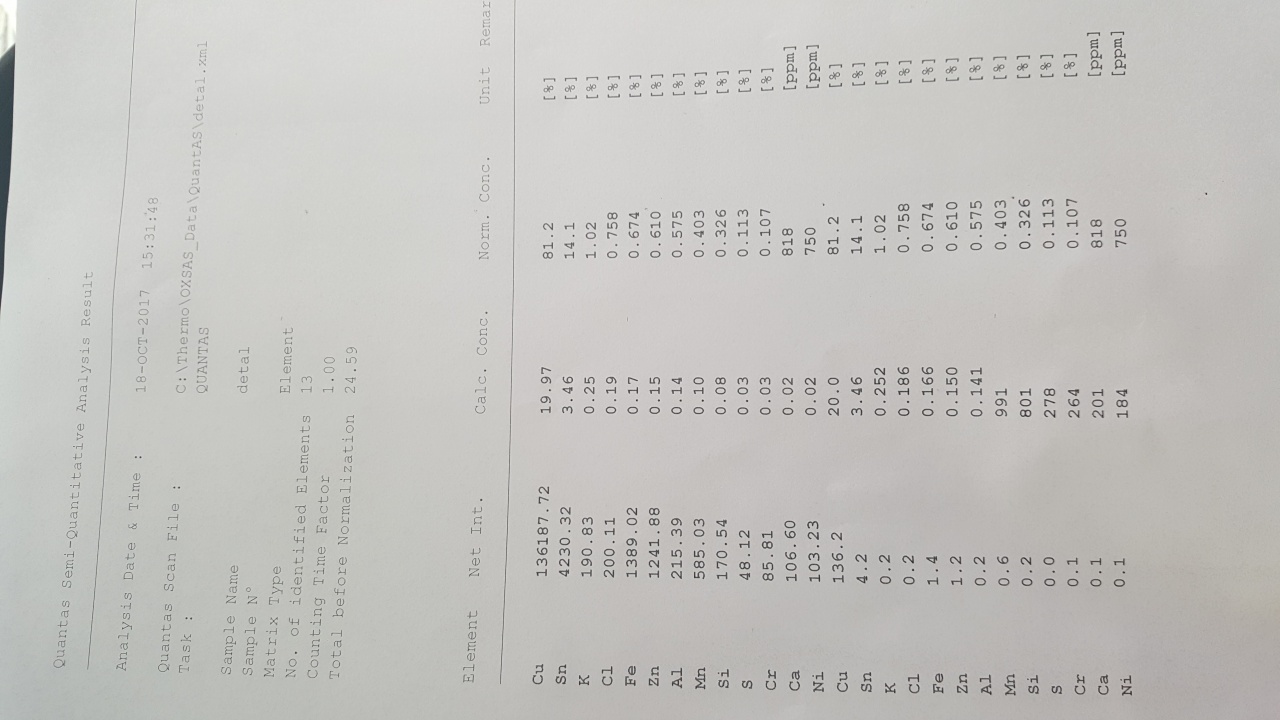

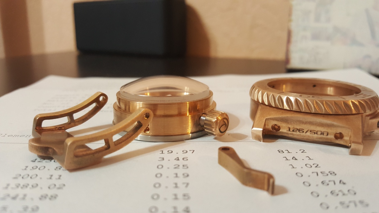

Ближе к делу) Сам процесс анализа длился около 15-20 минут. И вот он, долгожданный итог! Cu- 81.2%! Действительно, "медная бронза"!
Вот такой результат Добавлю, что за анализ с меня денег не взяли, аргументируя это так:"Впервые такой необычный запрос на анализ. Передавайте привет watch.ru!" Лаборатория входит в состав научно-производственной геологической компании и часы, как вы понимаете, совсем не их профиль.
В общем, результатом лично я доволен Буду рад услышать ваше мнение о бронзе от Клеменса! Так "та она или не та"?

Надо посмотреть DIN1705 на работе - по составу анализ ваш вроде бы подходит к CuSn14. Спасибо за проведённый интересный отчёт, не у всех хватило бы терпения такую работу провести. Лаборатория сама никакого не дала заключения? На каком образце проводили анализ?

Сообщение от Severum Посмотреть сообщение

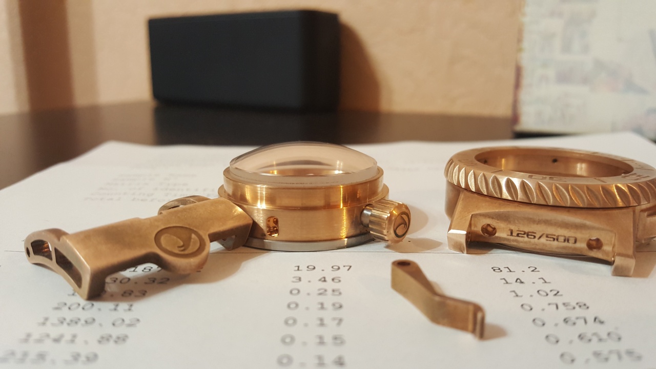

Спасибо, сам доволен, что добился результата Лабораторное заключение не дали(попимо распечатки с составом), т.к.это не их профиль. К слову, лаборант,пока шёл анализ, гуглила про бронзу А образцом был язычёк бакли,т.к.корпус не удалось поместить в футляр, который вставлялся в спектрометр. Но, думаю, это не так важно,т.к.даже визуально, тактильно видно, что это одна и таже бронза. Патинируются идентично)

Сообщение от Maxradiomir Посмотреть сообщение
Одно можно сказать точно - деталь учавствующая в эксперименте бронзовая (цинка и никеля в составе весьма незначительное количество).
По поводу та или не та - то здесь много копий сломано, и тем не менее в ряде источников правильной бронзой называют CuSn8, которая по процентному составу (меди и олова) отличается от Вашей.
