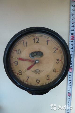

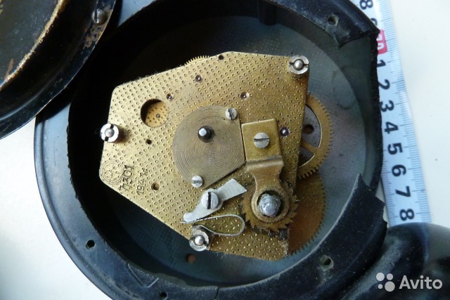

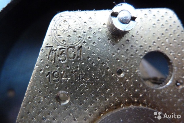

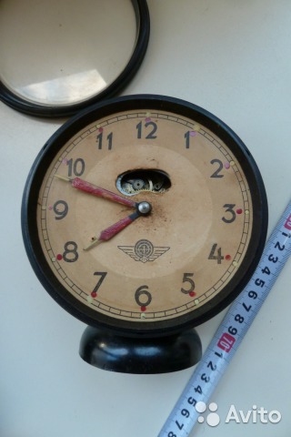

Сообщение от TatynaS Посмотреть сообщение
Добрый день! Прошу помощи. Стоят дома (в прямом и переносном смысле) часы.
Очень хочется узнать что за производитель. Фото не мои, а с Авито.
У моих другой шрифт на циферблате и подставка большая прямоугольная. На механизме часов цифры 1941 (год?) и серийный номер (на моих чуть меньше чем на чужом фото).
Вложение 1244278
Вложение 1244279
Вложение 1244280
Вложение 1244281
С уважением, Татьяна
Питерский авиазавод Прибор, г.в. 1947-1967 примерно
