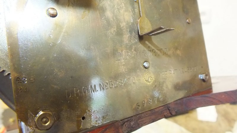

...Ещё для меня загадка - дополнительные номера на задних платах часов, которые порой встречаются. Чаще попадаются две цифры: 42, 15, 34, 19... А иногда бывают двухэтажные варианты и еще с горизонтальным нолем, вот как тут:
Вложение 1875556
42, 15, 34 - это должно быть длина маятника,
а горизонтальный нолик, я предполагаю это сторно, вместо зачёркивания ошибочных цифр ставился такой нолик.
Это весьма похоже на правду, я имел возможность проверить один случай с моими круглыми часами, число 19 как раз соответствовало длине маятника в см.
А вот этот случай как объяснить? Хотя, тройку можно считать зачеркнутой вертикальной чертой, пусть и не нулем, а 42 вполне может быть длиной маятника.

Скорее всего да, это длина маятника. На фрисуингере у меня 42, а на каминниках 15.
перевернул фото

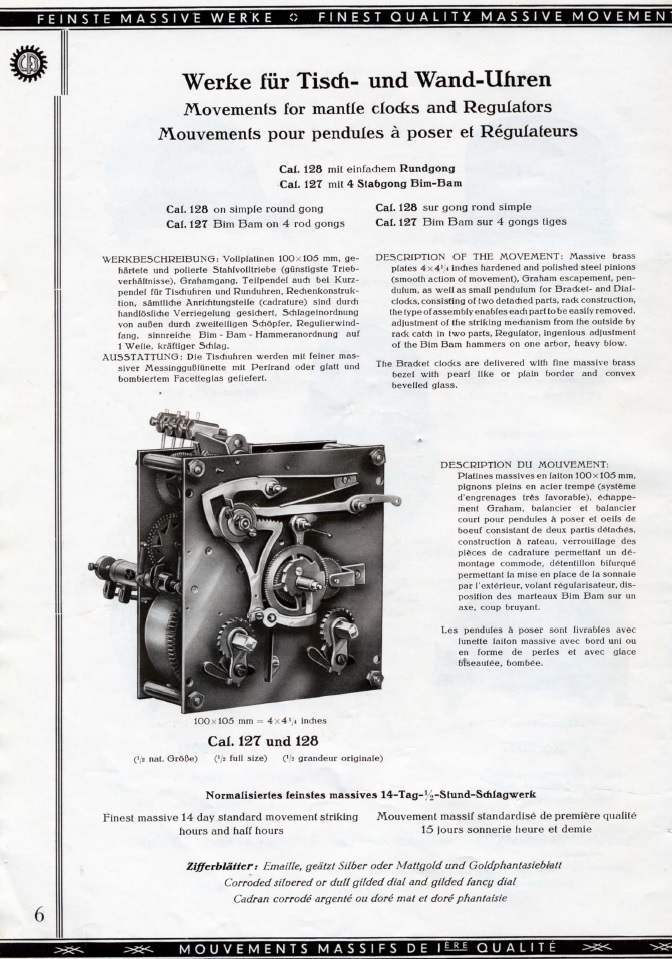

По поводу второго числа на корпусе. Была у меня мысль, что 128 - это тип механизма. Вот как тут, в каталоге:
Название: 128 caliber.jpg
Такой механизм мне попался в двух часах, и он как раз шел в комплекте со спиральным гонгом. И на корпусе часов второе число было 128. Я был очень горд собой, что разобрался. До тех пор, пока не приехали мои Вестминстеры с механизмом с тремя колесными системами (3-train), но тоже с числом 128 на корпусе. Увы...

... По поводу второго числа на корпусе. Была у меня мысль, что 128 - это тип механизма. Вот как тут, в каталоге:
Вложение 1875902
Николай, теперь я на 90% уверена, что Cal. 127, Cal. 128 и т.д. это если не тип, то калибр (размер) механизма. А на корпусе Ваших четвертных Deutsche Ordnung дал сбой, т.к. работник, которому доверили ставить штампы что-то перепутал.
