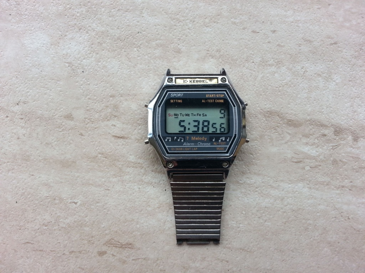

Сообщение от Odello Посмотреть сообщение
Нашёл я наконец, от какой модели мой дуалтаймовый модуль, это MBO. Какой-то немец продаёт их сейчас на ибее.
"Предмонтан" с таким модулем на самом деле очень много, и не только MBO. Так что выяснить откуда именно просто по дисплею - невероятно сложно. Навскидку такой дисплей стоит как минимум в артроне, квазатроне, шивасе (это из опознаваемого) и уж даже не помню чего еще.
Зато я такого кесселя себе выловил. С таким дисплеем у меня есть штуки три (не считая кесселей в прямоугольных корпусах), а вот в таком оформлении не видел никогда.

Сообщение от 7400N Посмотреть сообщение
Вложение 1862001
Действительно, невиданная стекломаска! Достойный экземпляр в коллекцию.
Вложение 1862001
Ну наверное не такой уж и редкий. На авито сейчас такой продают.

Сообщение от UrikV Посмотреть сообщение
Обана второй всплыл. Обычно по слову "кессел" даже картинок интересных немного находится.
Это котлета.
Интересно почем. Надо найти заради корпуса.
UPD: нашел. действительно котлета с 352 модулем. Продаван просит 500р. Ну их на юх за такие деньги. Если кто сподобится - я не претендую =)
