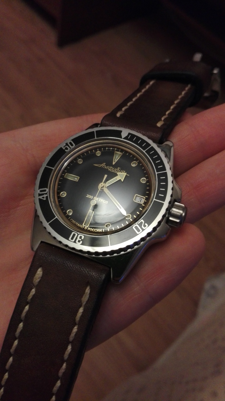

Сообщение от myasnoy Посмотреть сообщение
Вложение 1822667
Прикупить такой к сожалению не получится, ручная работа - безель и циферблат выполнены по технике горячей эмали.
Родной не путай людей. Эмаль холодная.
Чей безель и цифер, не подскажите?
