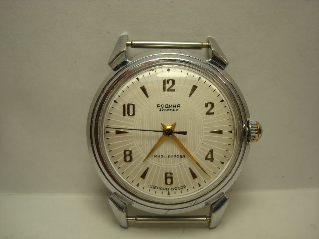

Что уважаемые знатоки скажут по поводу этих часов?
Нигде больше такого оформления не видел. Котлета?

Сообщение от Vamireh Посмотреть сообщение
Вложение 1728931
К этому оформлению идут другие стрелки.
В каталоге они есть.Оформление ЧН - 617к.
Вложение 1728931
К.м.к еще циферблат новодел, собрали из того что было ...
