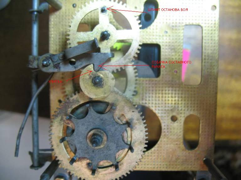

Удерживая улиточное колесо в этом положении, установите следующее боевое колесо - со штифтом. Штифтом вверх.
Проверьте правильность установки скатом колёс. Крутните физейное колесо обратно. Рычаг в стопоре, штифт должен остановиться в верхней точке. Я не пойму как это прочитал уже раза 3 и не пойму как оно должно быть может у кого фото есть или видео?
Попробую объяснить с фото. Устанавливаете детали механизма хода - там все просто: как стали, так стали. Затем устанавливаете колесо с улиткой. Следующим устанавливаете блочёк(физейное колесо) сигнального механизма, который входит в зацепление с трибом колеса с улиткой. Один из изогнутых зубов блочка(их девять) должен смотреть на левую нижнюю колонку, соединяющую платины. При этом улитка своей прорезью(самым тонким местом) должна совпадать с собочкой(крючком) составного рычага(замыкаться). Дальше ставим "колесо со штифтом останова боя". Штифт должен смотреть вверх. Накрываем заднюю платину. Ветряк пока можно не ставить. Проверяем правильность сборки: крутим за блочек против часовой стрелки(против хода). когда улитка упрется в сабачку(крючёк) штифт останова боя должен смотреть вверх. Если не так - изменяем, покуда не совпадет.
