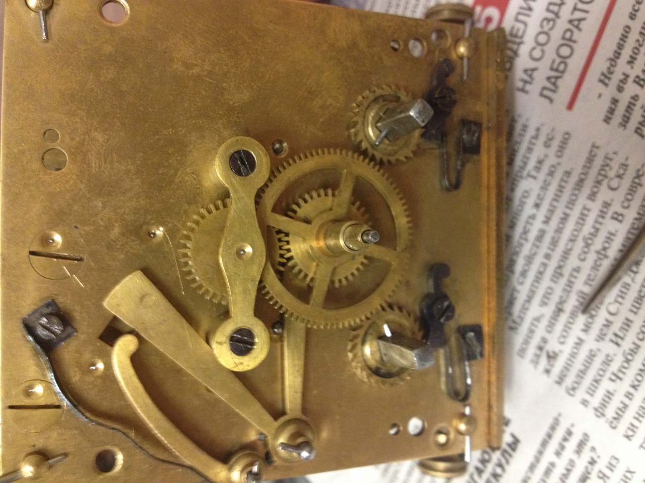

Здравствуйте. Помогите пожалуйста определить производителя и дату выпуска.
С уважением Андрей.Нажмите на изображение для увеличения

Сообщение от rukin Посмотреть сообщение
С уважением Андрей.
Андрей, добрый день! Ваши часы произведены в 1898 году фирмой "C.J. Schlenker".
Этот механизм интересен тем, что здесь установлены легкосъёмные барабаны, достаточно удобная конструкция. В отличии от легкосъемных "Kienzle" ("Schlenker & Kienzle"), откуда C.J.Schlenker вышел в 1897 году их было сделано большое количество.
С уважением, Татьяна
