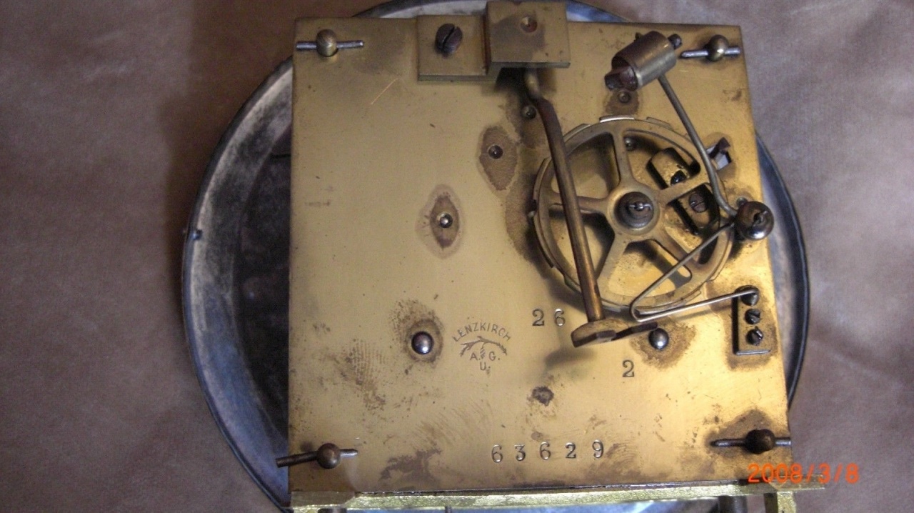

Сообщение от Ledostav Посмотреть сообщение
Я их разобрал по деталькам, а детальки аккуратно разложил по пакетикам. Могу сделать фото циферблата и деревянного корпуса.
вот сохранившееся фото, хотя и не в фокусе.Вложение 1648150
Добрый вечер.
Это так называемые - аптечные они же шайба.
На вашем механизме не хватает пружинки-демпфера под молоточком. Два маленьких отверстия справа об этом говорят.
С ув., Влад.

Спасибо! Про недостающую детальку - не догадывался. А как она выглялит и где её можно найти или изготовить?

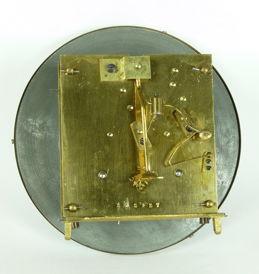

... вот так вот.

Огромное спасибо! Как я теперь понял, у меня нет ни пружины, ни её держателя, ни винтов крепления держателя пружины к основанию. Но я думаю, что изготовить их возможно. Если есть у кого-то чертежи держателя и самой пружины, то буду признателен. А пружина в держатель впаяна или как-то по другому закреплена?

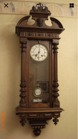

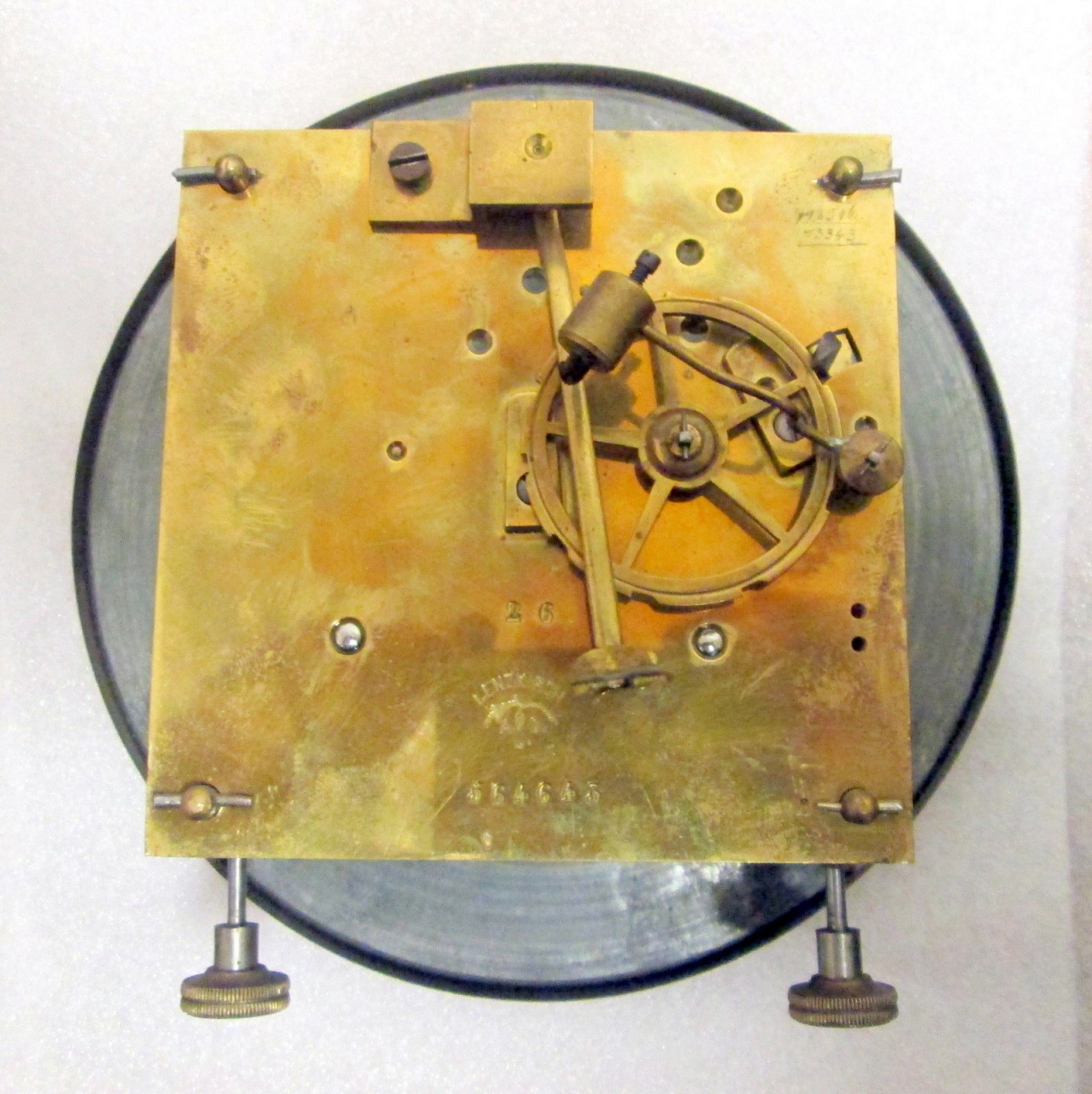

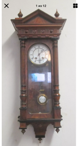

Здравствуйте, Подскажите, это оригинальные часы? Продавцы утверждают, что оригинал... С уважением, Андрей.

Сообщение от BTRANDREI Посмотреть сообщение
Добрый день! Продавцы утверждают правильно. Но вторые часы - более поздние, т.к. сочетание клеймо + короткий серийный номер + 2 (второй сорт) = параллельная нумерация и эти часы относятся к 1888 году, а не к 1853 (как указано у продавца).
На будущее - для идентификации часов важнее фото механизма, конечно, лучше если в сочетании с фото корпуса.
