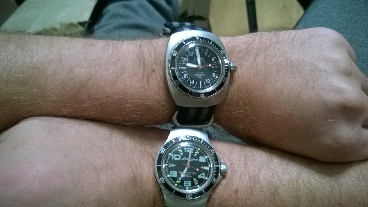

Часы антимагнитные, но все равно на всякий снял крышку и размагнитил недавно, но не помогло. А вот амфибия у меня есть она после поездки в метро постоянно намагничивается и с ума сходит.

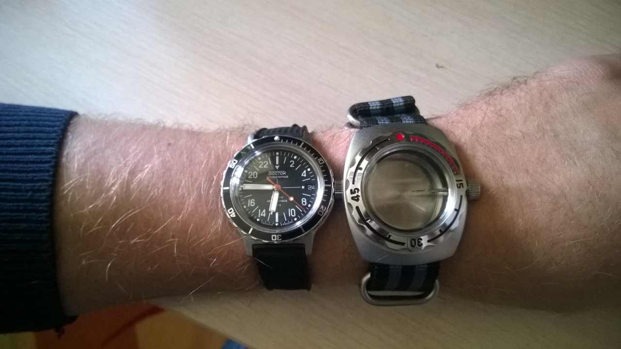

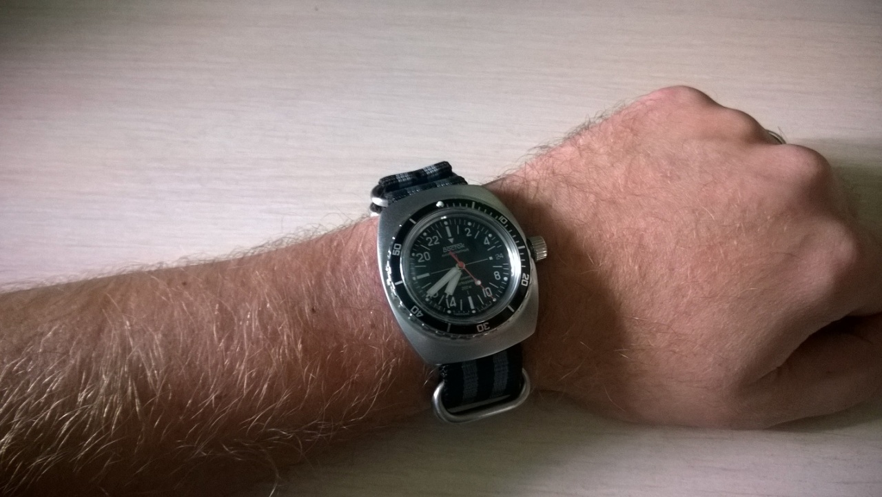

Сообщение от alandron Посмотреть сообщение
А я смотрю, у вас на фото в бочке и 420 один и тот же цифер, и стрелки. Это те же часы, или разные?
Я корпус поменял на бочку. родной смотрится как детские и толстые мне очень не понравился.

Сообщение от Kommesar Посмотреть сообщение
Я так и подумал, поэтому и спросил. В этот момент не могло ничего задеться? Сбить настройки не сложно, могло и масло стряхнуться на волос баланса.
