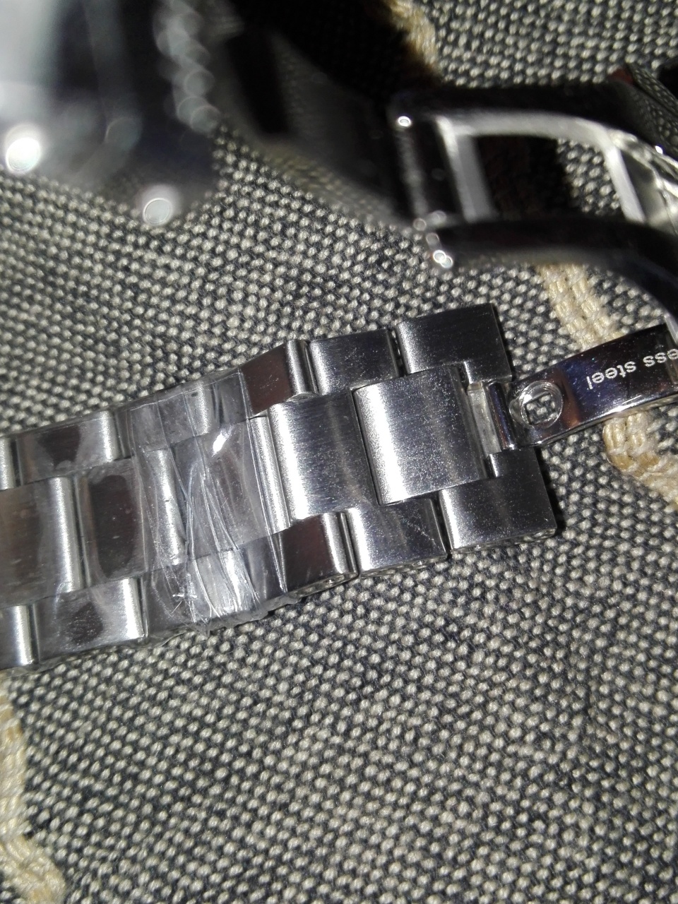

Здравствуйте, подскажите пожалуйста как снять звенья браслета на часах Hamilton h37551141? Стрелок нет. Цель укоротить его, что бы часы на руке сидели.

Штифты с втулками, не потеряйте когда будете выпрессовывать, в любую сторону.

Противоположная сторона штифтов на концевых звеньях под разрез?

На фото вроде с обеих сторон без разреза, гладкие. Или вы только с одной стороны фотографировали?
На концевых да бывают разрезные.
Фото не очень четкие, особенно первое. Втулка может оказаться с одной стороны, смотрите внимательно.

Фото с обоих сторон.
"Штифты с втулками, не потеряйте когда будете выпрессовывать, в любую сторону" я правильно понял, как обычно выбиваю их, убираю лишние, и обратно вбиваю?

там в средних частях звеньев есть полые втулочки, которые обжимают штифт и не дают ему выпасть
вот эти втулочки легко потерять при снятии звена, особенно если не знать, что они там есть
выбивать можно в обеих направлениях, длина рабочего конца выбивалки должна быть не меньше половины ширины звена

либо быть готовым чем-то потянуть за показавшийся с противоположной стороны конец штифта.
кстати длинная выбивалка тоже опасно. если диаметр больше втулки - можно расшатать втулку и она не будет эффективно держать штифт. так что имхо лучше чуть поддать и вытянуть с обратной стороны.
Главное его не погнуть при вытягивании. И браслет не исцарапать. Я пассатижи в тряпочку заворачиваю, ну и тянуть строго перпендикулярно.
